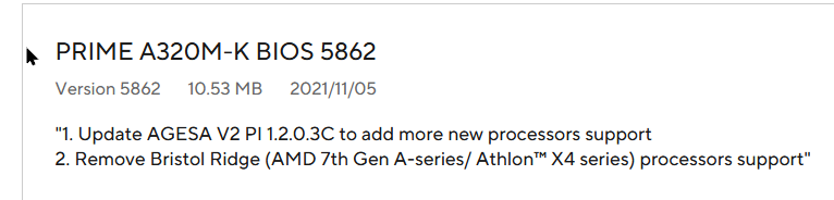

Hast du auf dem Board irgendwo einen Hinweis auf die BIOS-Version?
Bei vielen AM4-Boards sind die älteren CPUs zugunsten von Zen 2 und 3 rausgeflogen. Denkbar wäre also, dass auf deinem Board eine zu neue BIOS-Version installiert ist und die CPU deswegen nicht erkannt wird.

@wrglsgrft
Die CPU wird aber dem ersten BIOS aus anno Tobak unterstützt. An dem liegt es nicht.
Korrektur: CPU wurde lt. Posting #4 geopfert in der Unterstützungsliste

@HITCHER_I
Deine Tipps in Ehren, aber dass die CPU nicht mehr untestützt wird hast Du nicht mitbekommen?
Das wird wohl der wahre Grund sein.
Das ist geschehen im November 2021 und im Rahmen "ich kann jetzt auch Ryzen 5xxx aber ich habe nicht genügend Platz im BIOS für ältere CPUs" passiert.
Die vorhanden CPU wäre von Anfang an unterstütz gewesen.

Das die Cpu nicht mehr unterstützt wird, ist wohl der Grund. Bios Version laut Aufkleber auf dem Board ist 6042.
Reaktionen: wrglsgrft und _roman_
Ja, dann ist es eindeutig.
