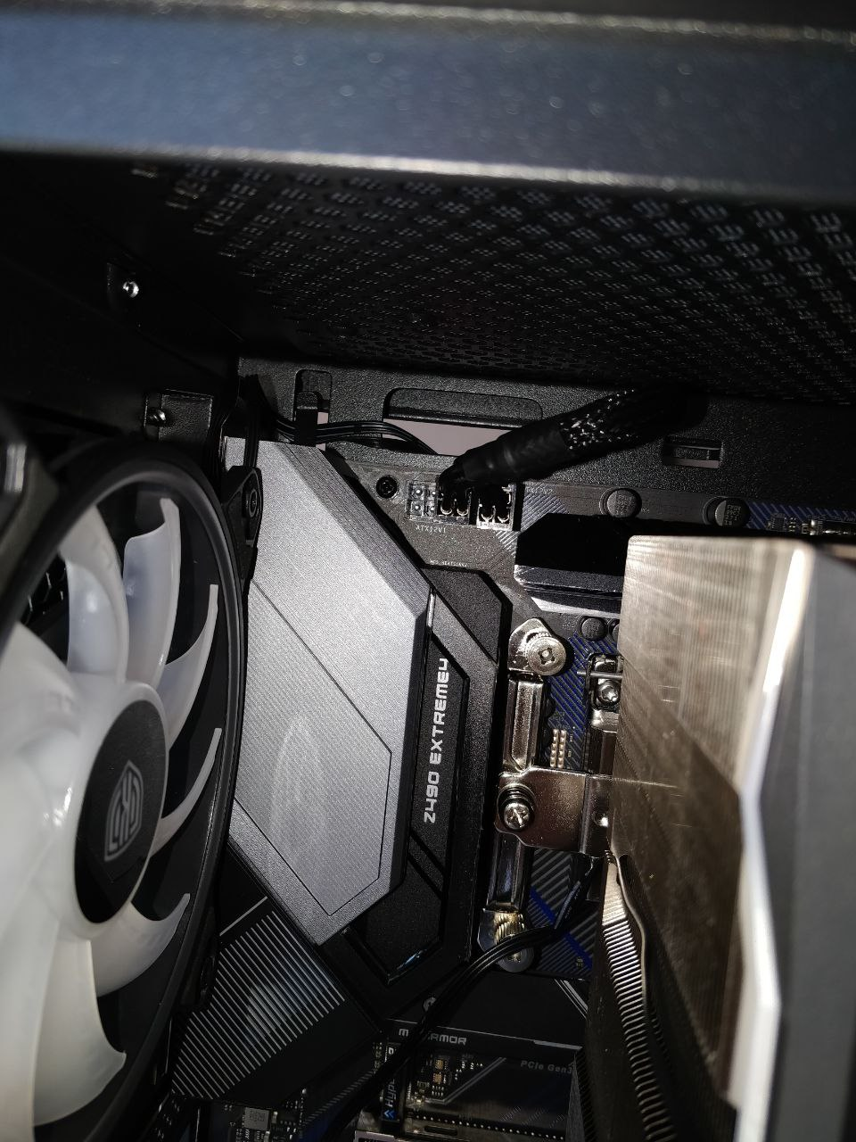

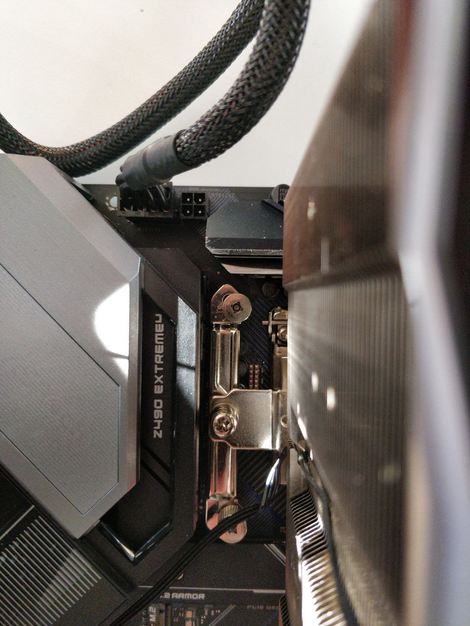

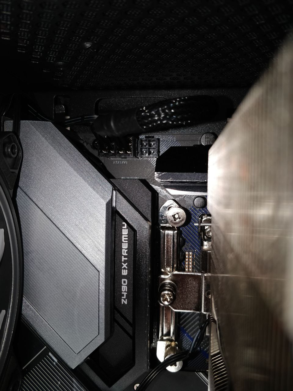

Da ist nichts defekt, sondern nur falsch angeschlossen.
Du hast den CPU 8-Pin nur zur Hälfte angeschlossen und die andere Hälfte davon an den CPU 4-Pin angeschlossen.
Das ist natürlich totaler Käse.
Also sofort ab damit, 8-Pin voll belegen und 4-Pin frei lassen.
Der Stecker rechts kommt raus. Dann schließt du das 4+4 Kabel so an, dass es links in dem 8 Pin Anschluss ist.
Du hast 2 mal "4Pin" angeschlossen, also quasi den gleichen Teil.
und eigentlich sollte der da auch nicht reinpassen. Keine Ahnung wie du das geschafft hast.

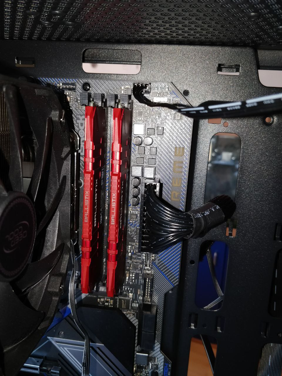

Wenn ich das richtig sehe, fehlt die Verkabelung Gehäuse und Mainboard neben den Sata Steckern am unteren Rand. Täusche ich mich da?
Richtig, hat aber mit dem Problem nichts zu ... Power und Reset Knopf gehen halt nicht
Reaktionen: Zwirbelkatz
Und das Board sieht mir auch so aus, als wenn es ohne Abstandshalter eingebaut wurde.
Reaktionen: Manou und Zwirbelkatz
Was ist da passiert? Wenn da etwas nicht stimmt, evtl auch alle anderen Abstandshalter überprüfen.
Das ist auch Murks. Der 8 PIN Anschluss muss voll besetzt sein. Der 4er ist optional.

ich habe den 8PIN Anschluss wieder besetzt und den 4 Pin frei. Da hatte ich es Ursprünglich. Das umstecken war ein Rettungsversuch :D.

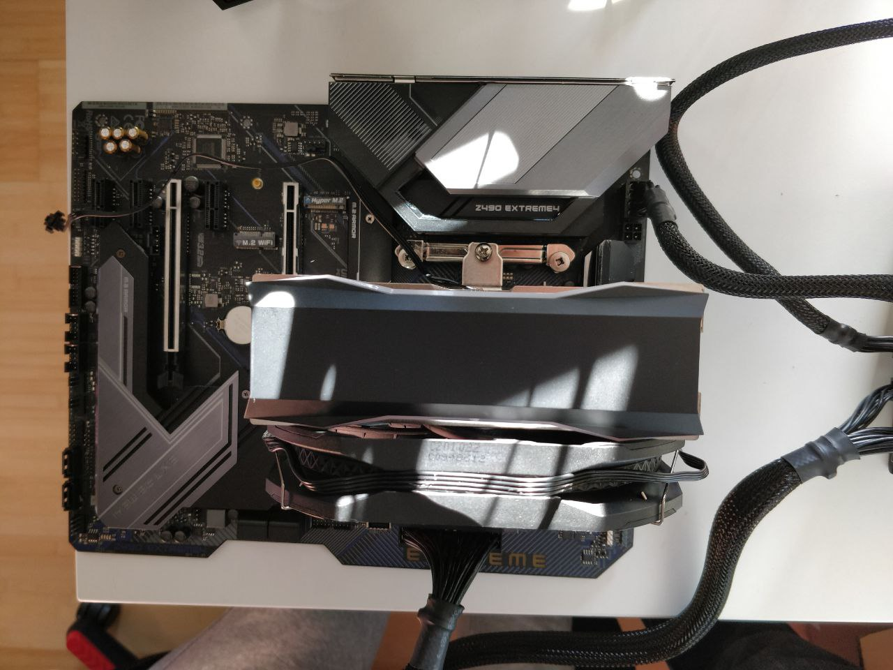

Bau das Board mal aus, um auszuschließen, dass es durch einen Kurzschluss gestartet wird, weil es irgendwo das Gehäuse berührt. Wenn die Überbrückung weiter anhält, ist auch klar, dass es nicht mehr starten kann.

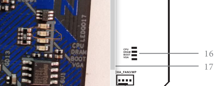

Leuchtet unten rechts was auf, wo die 16 markiert ist?

Ich habe das Mainbord wie gewünscht ausgebaut. Ich den fehlenden Abstandhalter im Gehäuse korrigiert.
Der Fehler existiert weiterhin. Das Netzteil startet, der CPU Lüfter läuft ca 5 Sekunden und durch ein leises klicken schält das Netzteil wider ab.

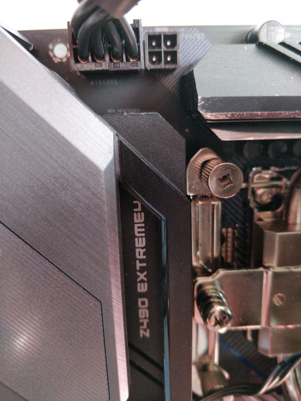

Das zweite Licht von Oben leuchtet. :/
Welches Licht? Hast du ein Foto davon?
Was sagt das Handbuch des Mainboards dazu; was steht neben dem Lämpchen?

Ich habe das Debug-Led photographiert.

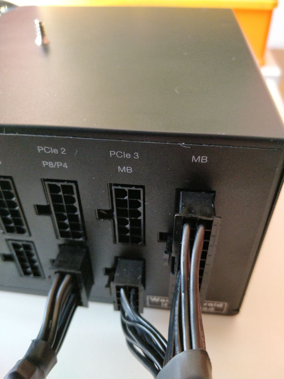

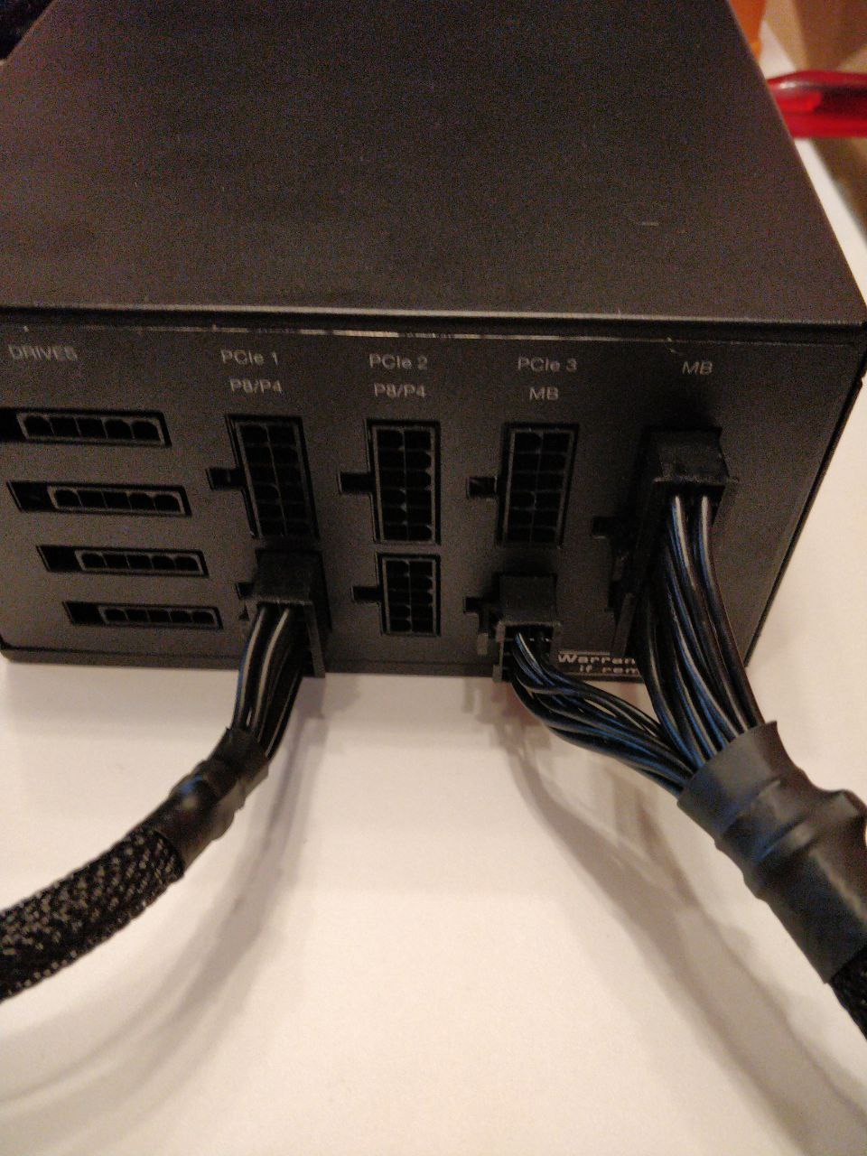

Es ging doch um den Stecker des Netzteils. Den P8 am Mainboard hast du doch mehrmals gezeigt :(
Dein Kringel auf dem unteren Bild dürfte sich auf den Ram beziehen. (DRAM)
Mein Fehler, das Netzteil sieht so aus, ich habe alle Verbindungen geprüft die sitzen.
