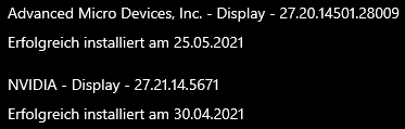

rulaman schrieb:
Den Nvidia Treiber versteh ich ja auch nicht
Ein NVidia-Treiber soll auf eine AMD-Karte? Das ist in der Tat sehr merkwürdig und davon hatte ich bis jetzt noch nie gehört oder gelesen.
Aber ausschließen kann man ja gar nichts mehr.
Tja, in der Welt von Windows gibt es immer wieder neue Überraschungen und es wird einem nie langweilig.:D
Ja siehe Anhang.

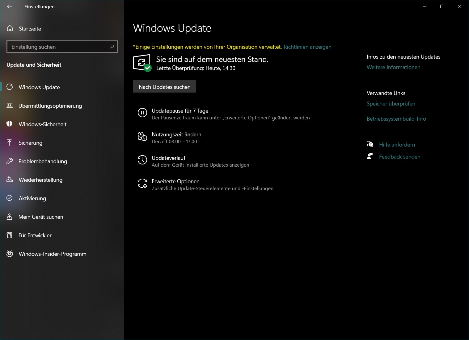

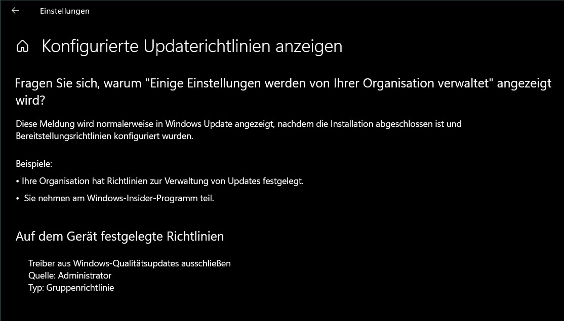

Habe jetzt die Gruppenrichtlinie (gpedit.msc) für Treiberinstallationen in WU geändert.
Computerkonfiguration > Administrative Vorlagen > Windows-Komponenten > Windows Update >
Keine Treiber in Windows-Updates auf aktiviert setzen.
Vielleicht hilft das ja.
Reaktionen: Recalion und WebBeat84

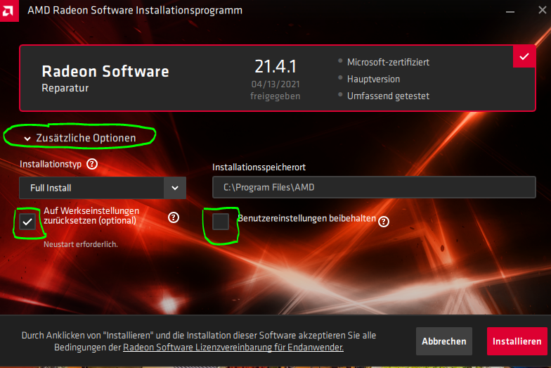

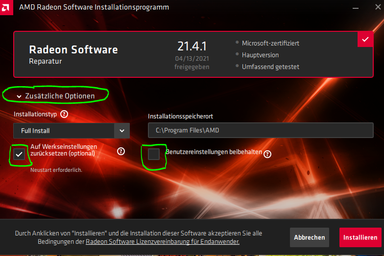

Das Update der Grafikkarten Treiber zu deaktivieren ist nicht ganz einfach,
weil das für Windows 10 ein wichtiger Systemtreiber ist.
Windows Update installiert dir aber keinen Grafikkarten Treiber,
wenn der auf dem System installierte, neuer ist als der auf den MS Server.
Nimm mal den empfohlenen Treiber 21.4.1.
Hier wählst du dann "Auf Werkseinstellung zurücksetzen", (BILD) dann Neustart.
Nach dem Neustart musst du gleich die Treiberinstallation nochmals ausführen.
aber nicht mehr auf "Werkseinstellung zurücksetzen".
Wenn du hier zulange wartest, installiert dir Windows Update einen Treiber.

Hab den aktuellen optionalen 21.5.2.
Und den erkennt er wohl als älteren als den vom 04.12.2020. Und das ist halt Schwachsinn.
Gruppenrichtlinie angepasst. Problem behoben.
