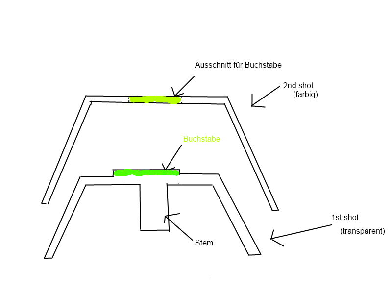

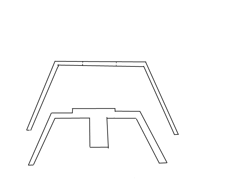

Warum gibt es keine DS, die so aufgebaut sind (quasi mit durchsichtigem Stem):
Wäre für beleuchtete Tastaturen doch wesentlich besser, da kein farbiges Plastik im Weg ist.

Du siehst ja auf dem Bild, dass der Stem zum 2nd Shot gehört. Wenn du nen durchsichtigen Stem haben willst, wäre also die ganze Kappe durchsichtig und der Buchstabe (1st shot) müsste farbig sein. Hier ein Bild, dass das eventuell nochmal verdeutlicht.
Warum da bei dem "C" noch was durchschimmert, ist mir aber auch nicht ganz klar. Es müsste doch möglich sein, den 1st shot komplett transparent zu machen!? Bei der Anordnung des Buchstaben, dürfte man vom Stem doch eigentlich nix mehr sehen.
- Juli 2009
- 3.624
Ich meine ja, dass der Stem und der Buchstabe zum 1st shot (durchsichtig) gehören sollten. Wäre halt eine komplett neuer Aufbau von DS-caps. Aber da wäre auf jeden Fall, unabhängig von der Taste/Beschriftung eine gleichmäßige Beleuchtung garantiert.

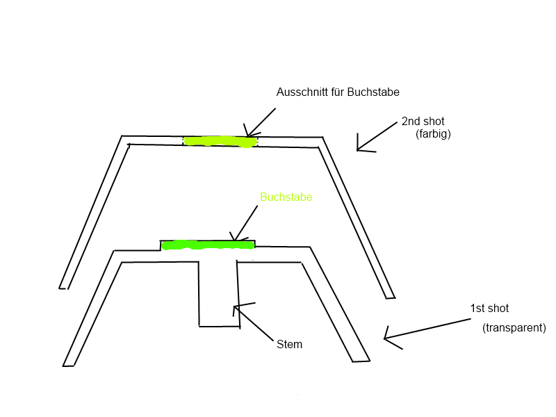

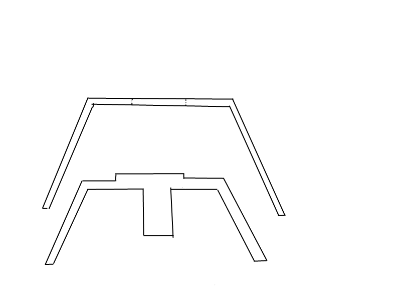

edit:
hier noch ein beschriftetes Bild, da erkennt man denk ich besser, was ich meine:
edit:
- Nov. 2009
- 1.023
Die Idee ist gut, nur leider schwer umsetzbar. Die Problematik dabei ist das der 1st Shot dann zu ist und du den 2nd Shot kaum Drumherum bekommst. Was man machen könnte wäre beider Teile separat Spritzen und zusammensetzen, nur braucht man dann doppelt so viele Formen = min. doppelt so teuer und hat die Problematik das beide Teile evtl. nicht zusammen passen.

Die Deck Tastenkappen sind quasi so ähnlich. Da ist der 2nd Shot nicht oben drauf. Die sind da nur lackiert und der Buchstabe rausgelasert wie bei den normalen beleuchteten Tasten. Vorteil ist halt das der Stem durchsichtig ist und so gleichmäßiger ausgeleuchtet.
Ein weiteres Problem ist ja auch das man z.B. bei der 0 die Mitte auch füllen muss.
