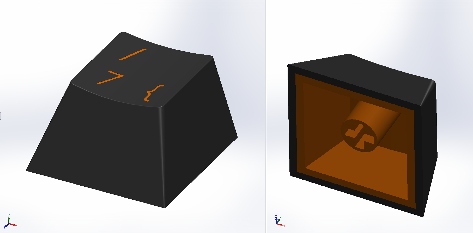

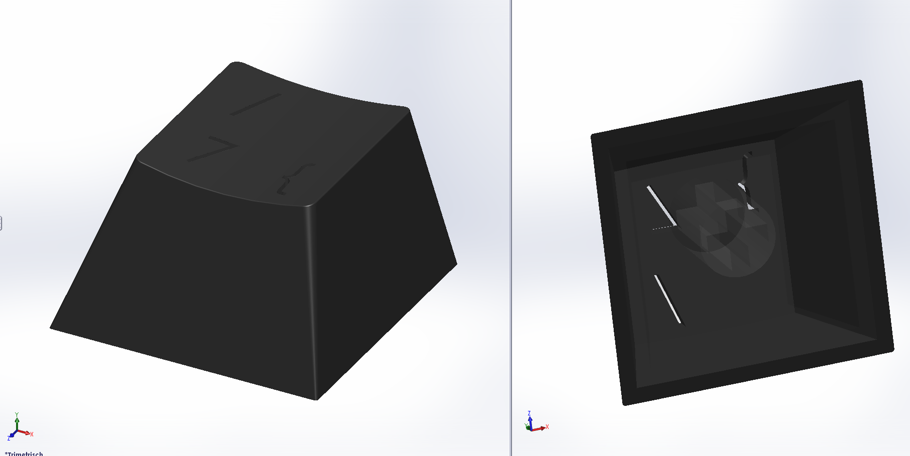

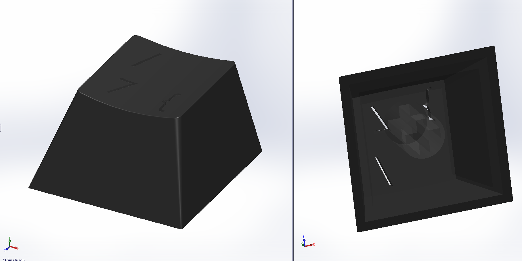

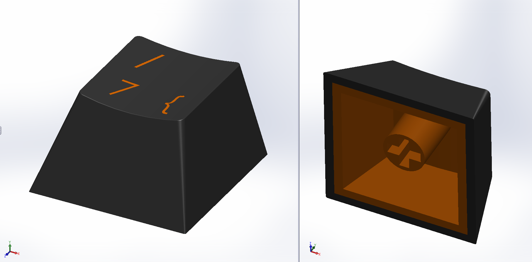

So, ich hab mal eine DS-Kappe für beleuchtete Mechas mit SolidWorks erstellt. Weiß hier zufällig jemand, wie man die Datei (.sldprt bzw. .sldasm) in Blender importieren kann. Google hat da nichts sinnvolles ausgespuckt.
edit:
Ich hab mal den durchsichtigen Part noch eingefärbt, da erkennt man das ganze besser:
Wow, sieht schon gut aus :D

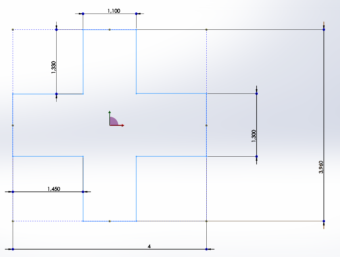

Hat jemand einen Messschieber rumliegen und kann mir die genauen Maße von einem MX-Stem (der Part auf dem Schalter) geben?
Danke!
edit:
Nur zur Kontrolle, dass ich das jetzt richtig verstanden hab in dem verlinkten Thread (Will ja nicht 10 Kappen drucken lassen, die dann nirgendwo drauf passen ;) ) Haut das so hin:
