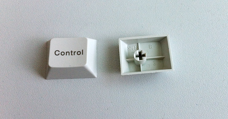

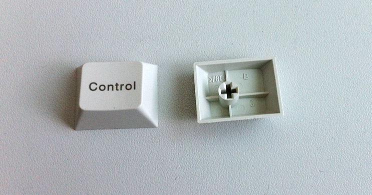

So, meine 1€-g81 von ebay ist gerade gekommen. Ich wunder mich immer wieder, warum cherry in die g80 keine Metallplatte einbaut, die Tastatur ist sowas von stabil, kein Vergleich zum Ramsch-Feeling der G80. Leider sind die MY-Schalter natürlich absoluter Müll ^^
Und es stimmt tatsächlich, die Stems der ersten Reihe von der g81 sind versetzt und nicht zentriert. Sowas bescheuertes aber auch...
