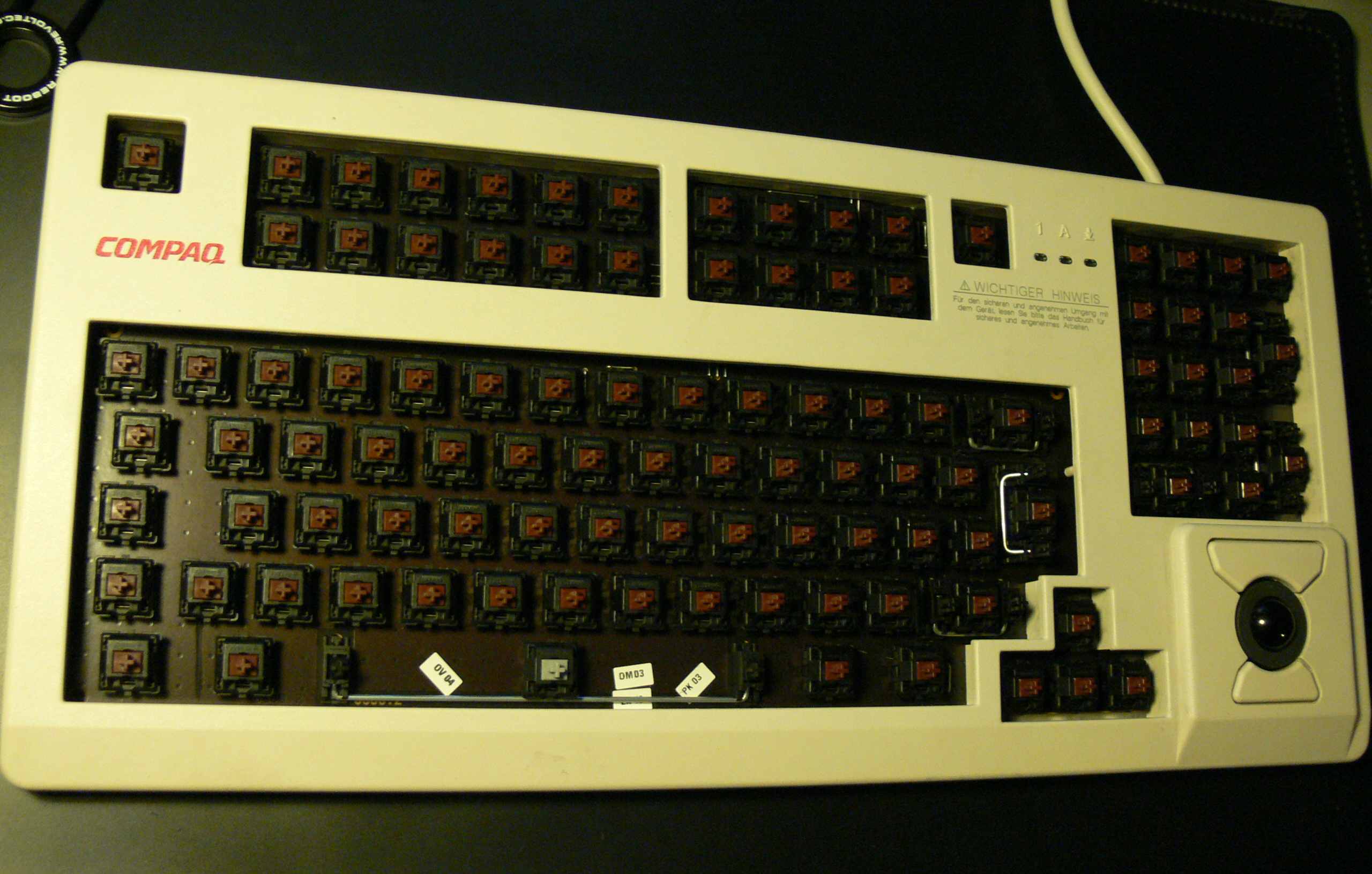

Bei den Browns ist ein taktiler Grey unter der Space. Hatte ich zwar auch so in Erinnerung aber habe gerade nochmal ein Foto rausgekramt:
Eigentlich müsste das anders herum sein.
Ich finde je stärker die Feder ist umso mehr spürt man das taktile. Ich hab bei meiner Aktion auch gemerkt dass sich ein brown mit einer klaren Feder ziemlich gleich wie ein klarer Schalter anfühlt. Der Unterschied vom reinen Stempel ist da gar nicht so groß wie man das eigentlich vermutet :)
Optisch ist es aber schon ein riesiger Unterschied zu den braunen. Hmm ^^
