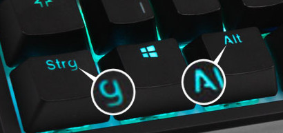

War/ist meine Erwartungshaltung zu hoch?
Die Abdunkelung bei einigen Caps ist dem Doubleshot Verfahren geschuldet. Die hier notwendigen Hilfsstege für geschlossene Zeichen lassen einfach weniger Licht durch. In der ersten vereinfachten Doubleshot Generation (z.B. bei der One) hatte Ducky noch auf die Hilfsstege verzichtet. Allerdings mussten alle geschlossenen Zeichen durchbrochen werden, was optisch auch nicht perfekt war.
809035
Tatsächlich liefern - was gleichmäßige Beleuchtung anbelangt - die einfacher herzustellenden lackierten ABS Caps mit gelaserten Zeichen bessere Ergebnisse. Wie lange diese Caps im Vergleich zu PBT/DS halten steht dann auf einem anderen Blatt.
