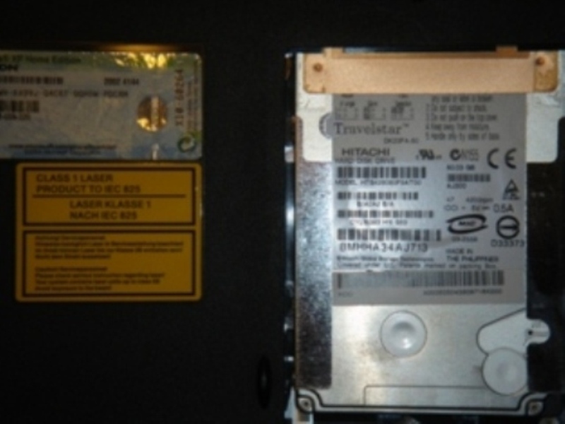

Sorry, hab noch nie ein Foto eingestellt. Aber auf dem PC hab ichs schon!!
Habe den Festplattendeckel abgebaut.
Es ist eine Hitachi 4200 rpm 5V, 0,5A
Travelstar
und viele andere Angaben.
Die Größe ist:
7cm x 9,5 cm

Könnte auch sein die Festplatte wird zu warm und schaltet sich ab.
