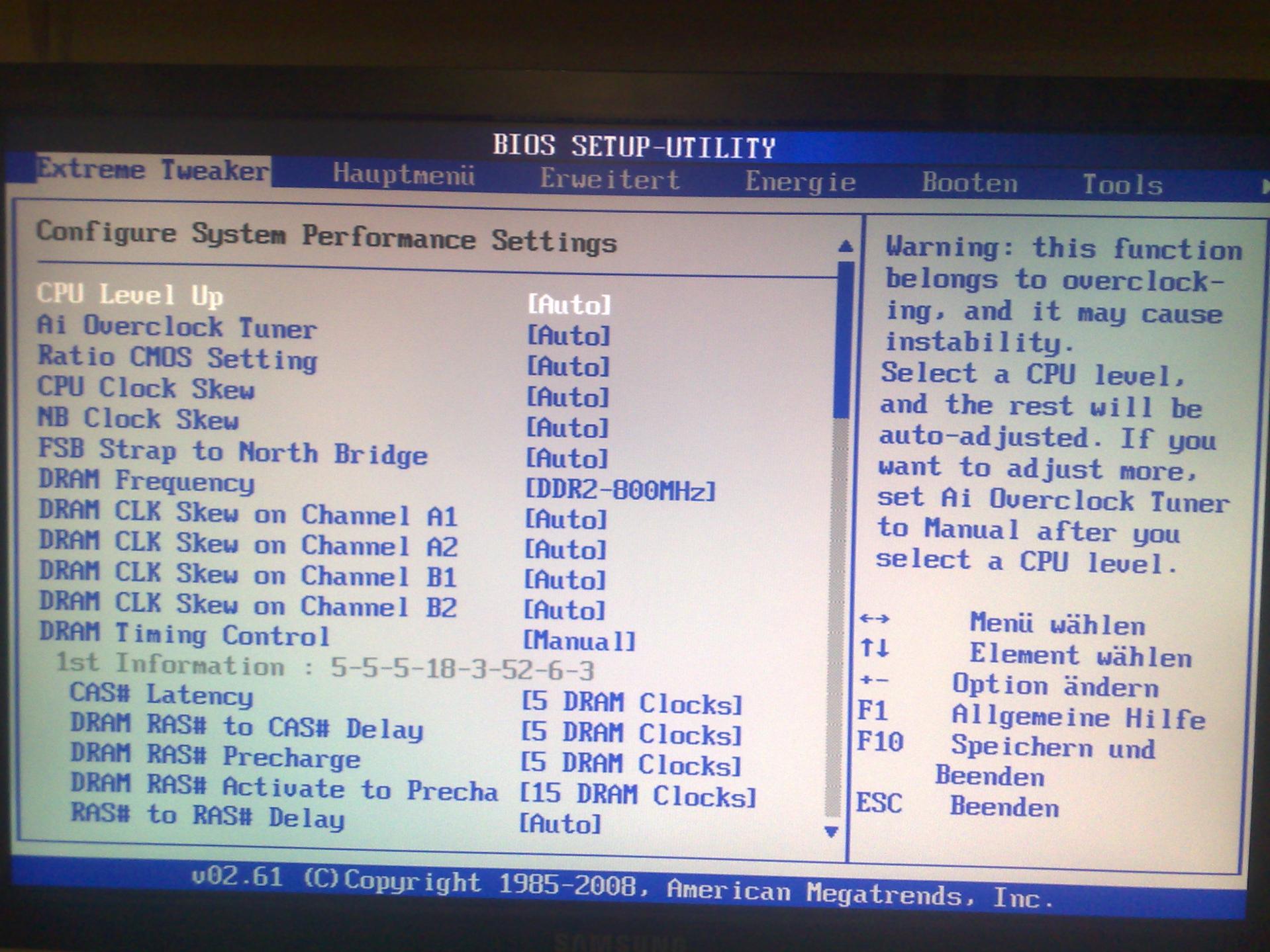

2) du suchst dir im Bios die auf dem Screen eingekreisten Sachen (ist jetzt mein Ram, kann dann natürlich bei dir abweichen) und trägst da entsprechend die Werte ein die auf deinem Ram stehen.
Wichtig sind halt erst mal die 4 "Grundtimings" sowie die Spannung, die sollte auch auf den Wert gestellt werden den der Hersteller angibt (würde ich erst mal auf 2V stellen, da kann nix passieren und sollte stabil sein).

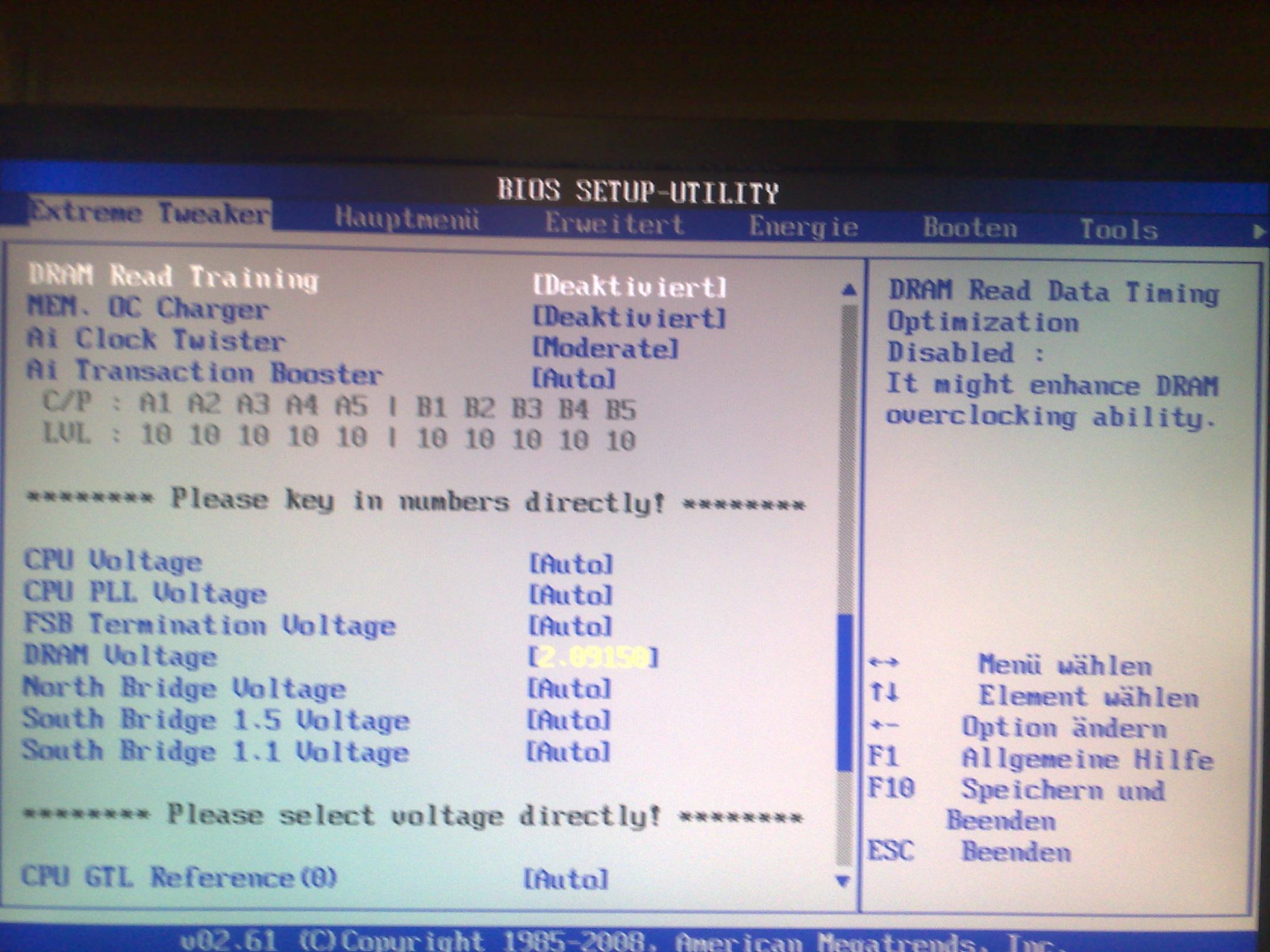

Mal ne gute Nachricht am Rande: Seit dem Spannungswechsel auf 2.09xx Volt läuft er jetzt jedenfalls ^^ Aber will noch nix verschreien...

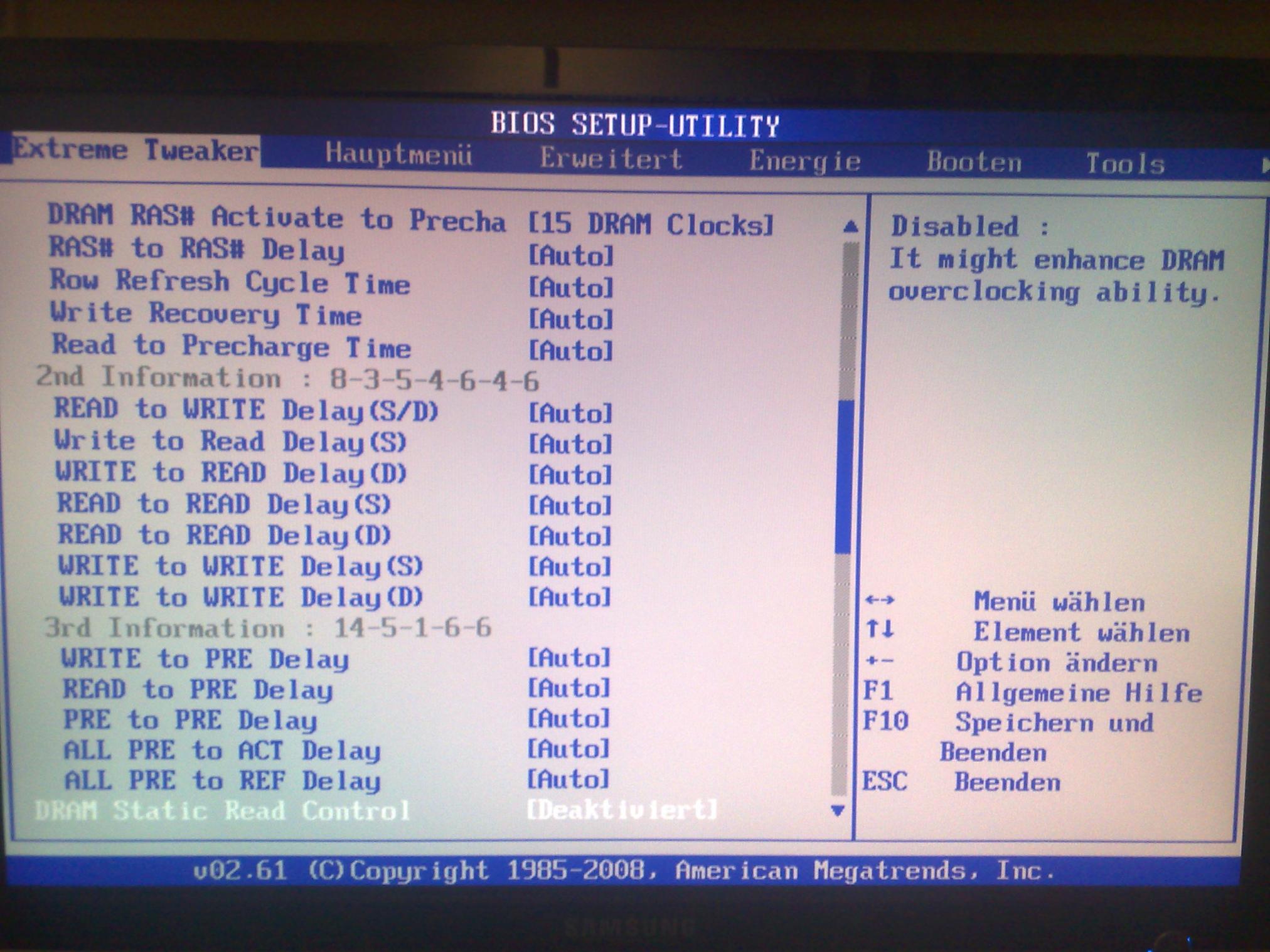

Ich habe jetzt übrigens nochmal genau nachgelesen. Und 3 aus 4 von dir beschriebenen Werte sind teile der First Information bei mir. Da sind aber halt noch viel mehr -_- und dann erst noch 2nd und 3rd Information^^
Als vierten Wert habe ich aber DRAM RAS# Activate to Precharge
Row Refresh Cycle Time kommt bei mir weiter hinten. Das scheint mir aber wieder was anderes als Cycle Time bei dir zu sein :S
Bei dir steht neben Cycle Time (tRAS). Wikipedia sagt aber ueberhaupt, dass tRAS Row-Active-Time sei, und nicht Cycle Time??
Naja, gut ist das bestimmt nicht wenn die zb die HDD häufiger abrupt ausgeschaltet wird.
Aber gesicherte Studien gibts da wohl keine wie lang das "gut" geht, da wird dir auch niemand eine verlässliche Auskunft zu geben können.
Die anderen (sub)Timings kannst du erst mal auf Auto oder wie auch immer in dem Bios der Standardzustand heißt stehen lassen.
Die sind erst mal nicht so wichtig dass sie unbedingt per Hand angepasst werden müssten.
Mit den 4 "Grundtimings" und der richtigen Spannung sollte der Ram/Rechner erst mal funktionieren.
€: Falls du mit den Einstellungen nicht klar kommst mach halt mal ein Bild von dem Bios Ram Einstellmenü.
Dann schauen wir mal welcher Wert wo eingetragen wird.

Wie kann ich von meinem BIOS ein Bild machen? Meinst du mit der Digicam den Bildschirm fotografieren? Ich darf erfreut weiterhin vermelden: PC läuft.... die 2,1V scheinen ihm gut zu stehen^^. Wills jetzt nicht verschreien, aber vielleicht...

Ich habe im Anhang die Fotos, meine Digicam find ich grad nicht. Aber ich habs mitm Handy geschossen. Leider ist das dritte Foto schon sehr verschwommen, aber ich denke man kann alles doch recht gut erkennen.
Fuck, also ich dachte echt jetzt passts- so eine scheisse. omg...
Ich bin halt relativ new bei so Sachen... Mir sagt diese "Sympotmatik" wenig. Aber ich nehme an wenn es am neuen Mainboard liegt, kann ja nur

Lass halt dein Board mal überprüfen.
Da wo du es her hast.
Um den Ram erst mal auszuschließen lad dir mal memtest runter, brenne das iso auf ne cd (und halt auf einen bootfähigen usb stick packen, je nachdem was du da hst) und lass das mal ein paar stunden (2-3 Durchgänge) laufen.
Wenn das fehlerfrei läuft kann man den Ram (meistens;)) schon mal ausschließen.
