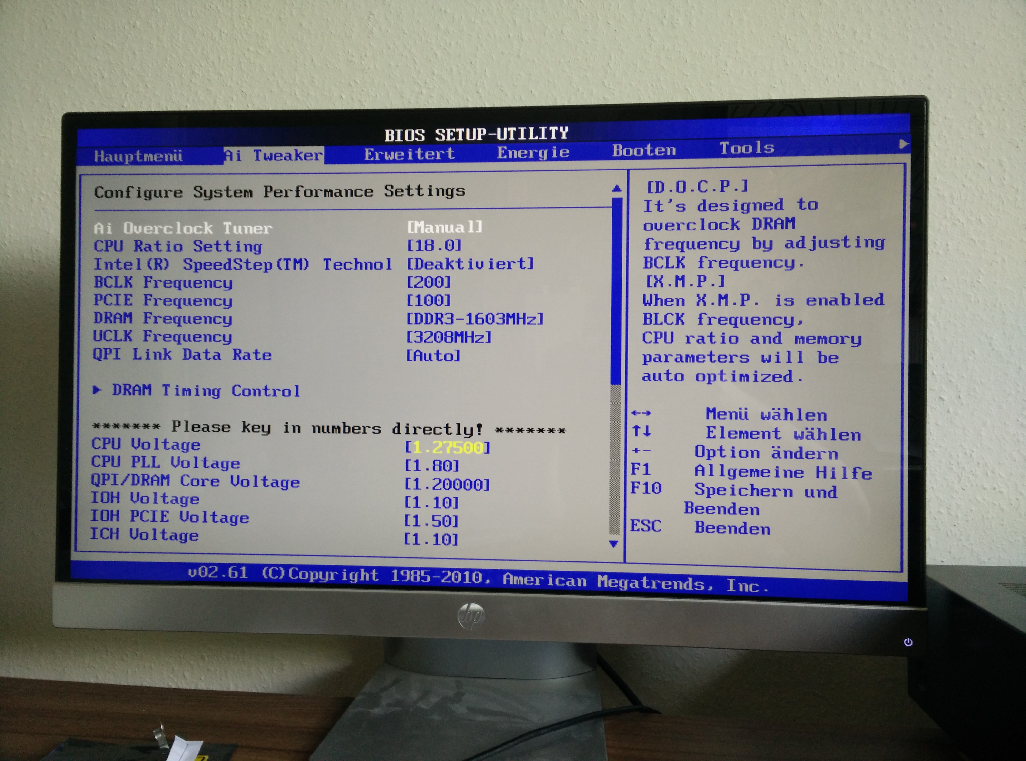

Hier mal ein Bild: 826023d1432132386-xeon-x5650-uebertaktungs-probleme-img_20150520_162204.jpg

Der Screenshot ist richtig, der Ram läuft mit 1600Mhz.
Die Crucial Balisitix mit Micron IC's sind jedoch fürs OC echte Gurken. (dafür eben billig)
Muss man entweder die Timings mit hochdrehen, oder viel Voltage geben.

BLCK200 x RAM-Teiler08 = 1600MHZ DRAM Frequency das sollte doch möglich sein oder nicht ?

Hier sind ja éinige wiedersprüche.. Die einen sagen was im Bios steht ist schon der effektive Takt die anderen sagen ich soll ihn auf 667 Stellen.
Der effektive Takt (667 MHz) ist das was elektrisch auch richtig ist. Die 1333 sind nur Werbeaussagen, weil in einem Takt bei DDR Speicher immer 2 mal zugegriffen wird (also ja quasi 2 x 667 = 1333, verkauft sich halt besser). Jede DDR.Geschwindigkeitsangabe auf Speicherriegeln (egal ob DDR 1, 2, 3, oder 4) ist immer das "gefühlte". DDR4-2400 z.B. läuft real mit 1200 MHz.
Die Dram Frequenz steht nun auf DDR3 1143 Hz damit ist der Ram um 543 Mhz übertaktet richtig ?
Sobald ich ihn weiter runter stelle kommt nurnoch der Befehl Auto.
Dann benutze CPU-Z und dort die Reiter Memory und SPD. Im Reiter Memory kann man auch sehen mit welchem Takt der RAM nun tatsächlich getaktet wird.
Also wenn ich deinen Screenshot richtig interpretiere, dann ist die Angabe bei DRAM Frequency schon die werbewirksame, d.h. da solltest du 1333 MHz stehen haben (entspricht dem Speichercontroller in der CPU).
