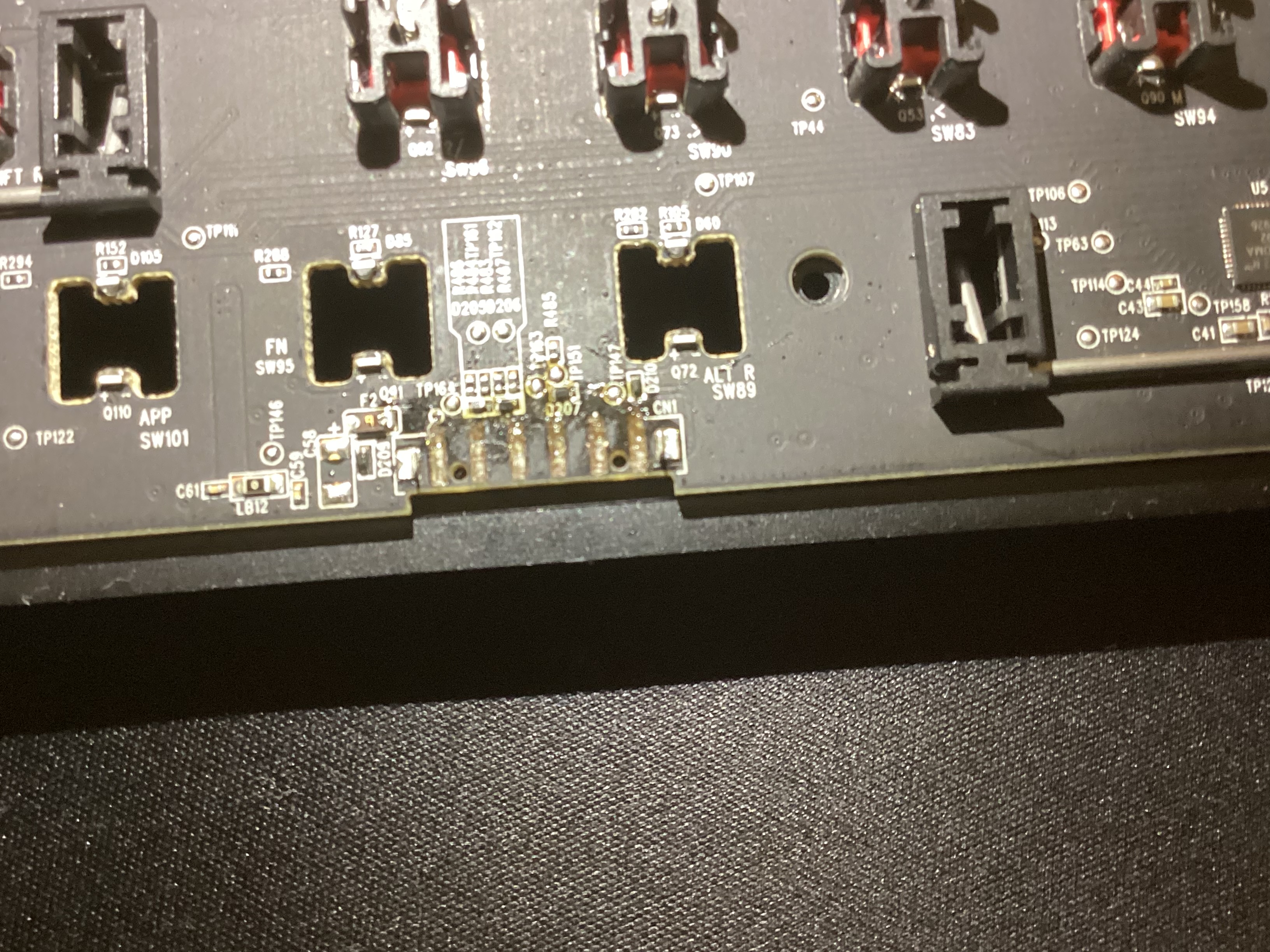

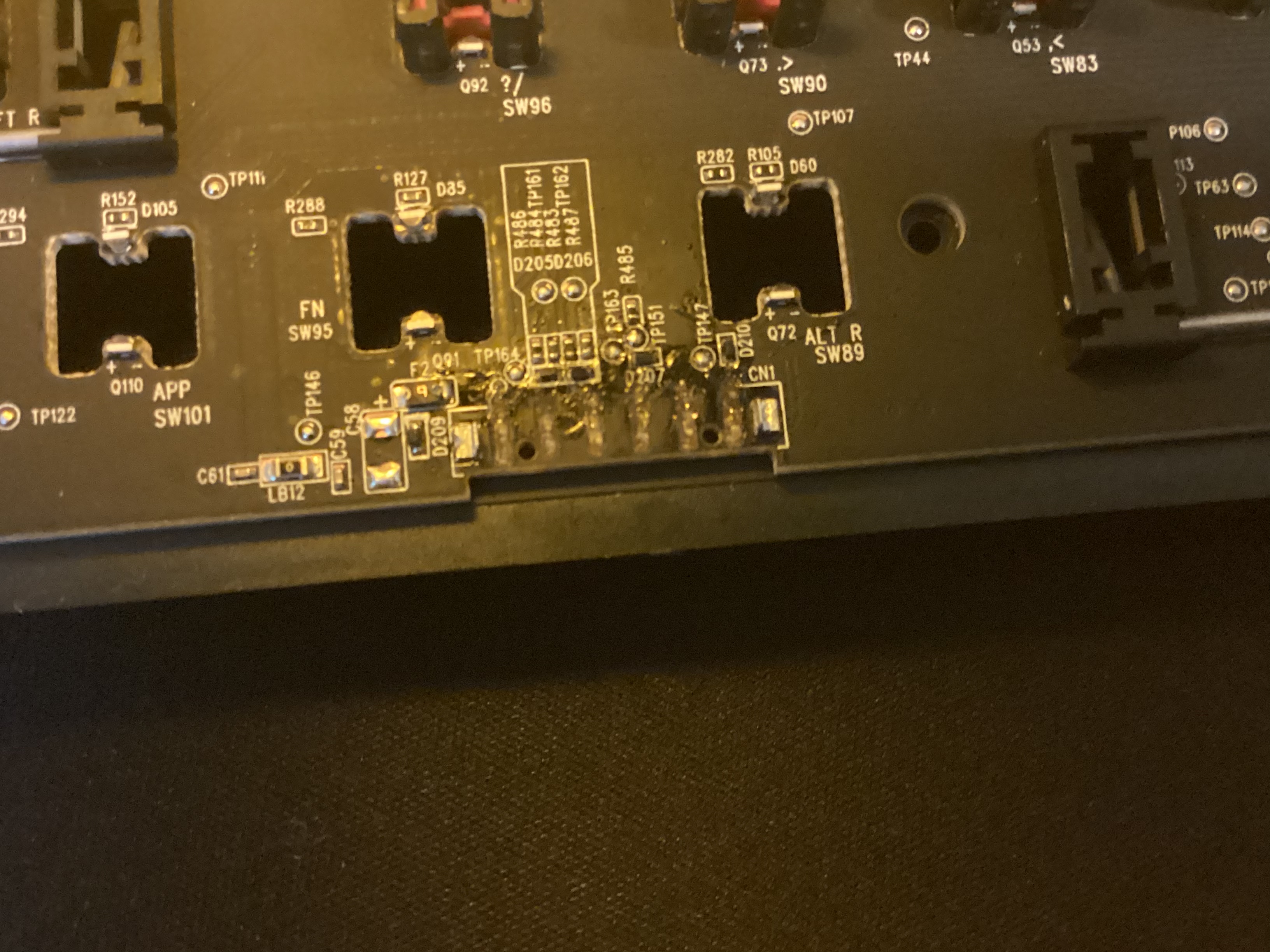

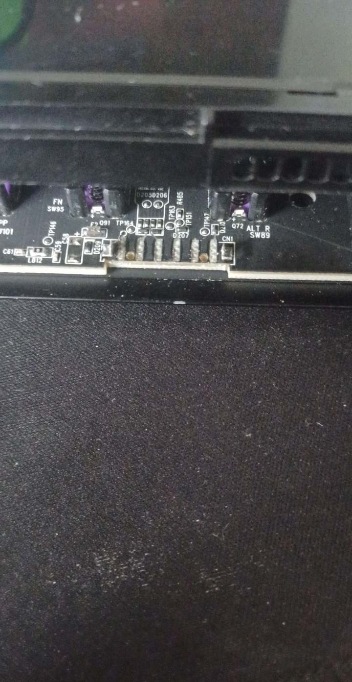

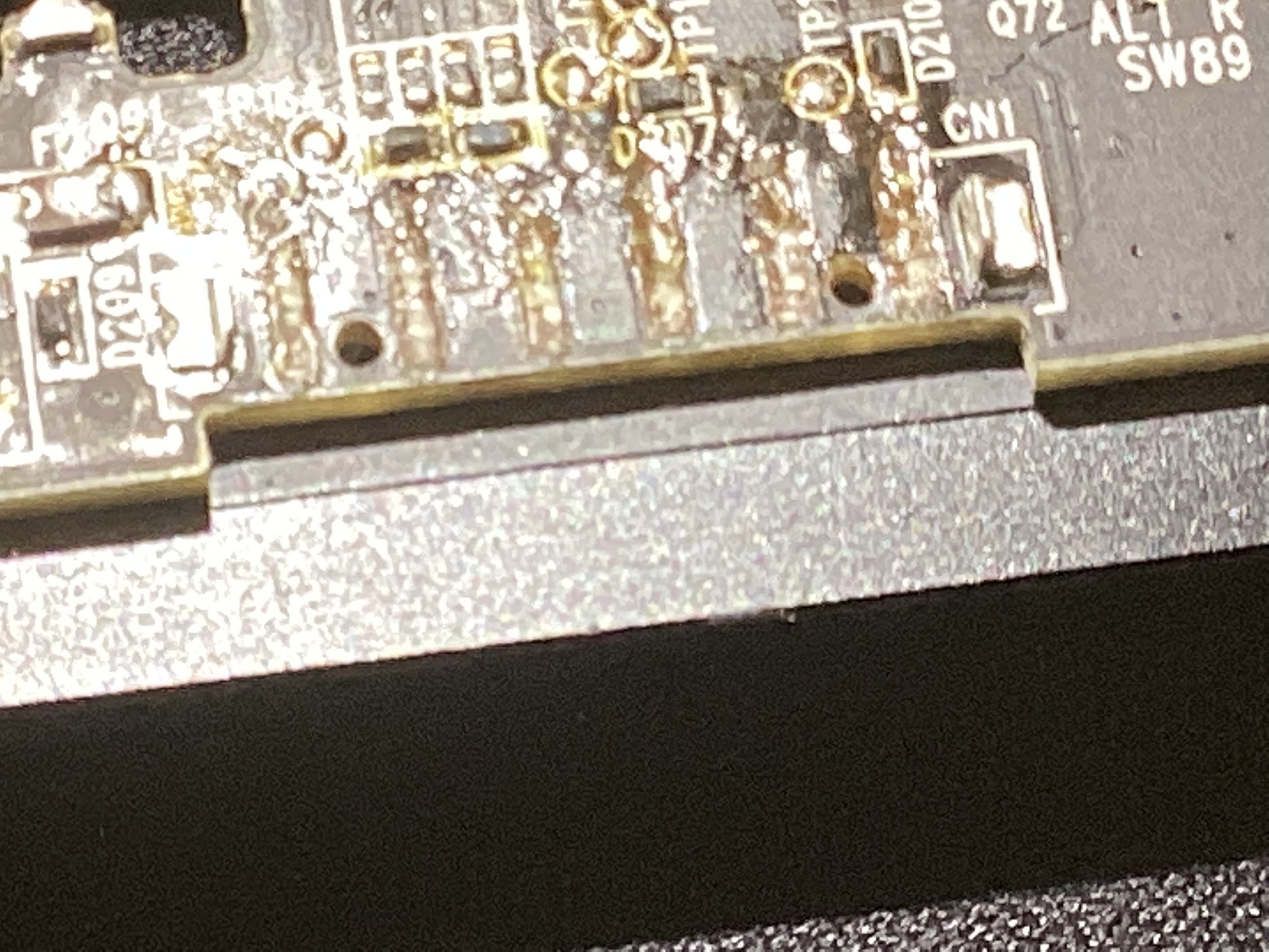

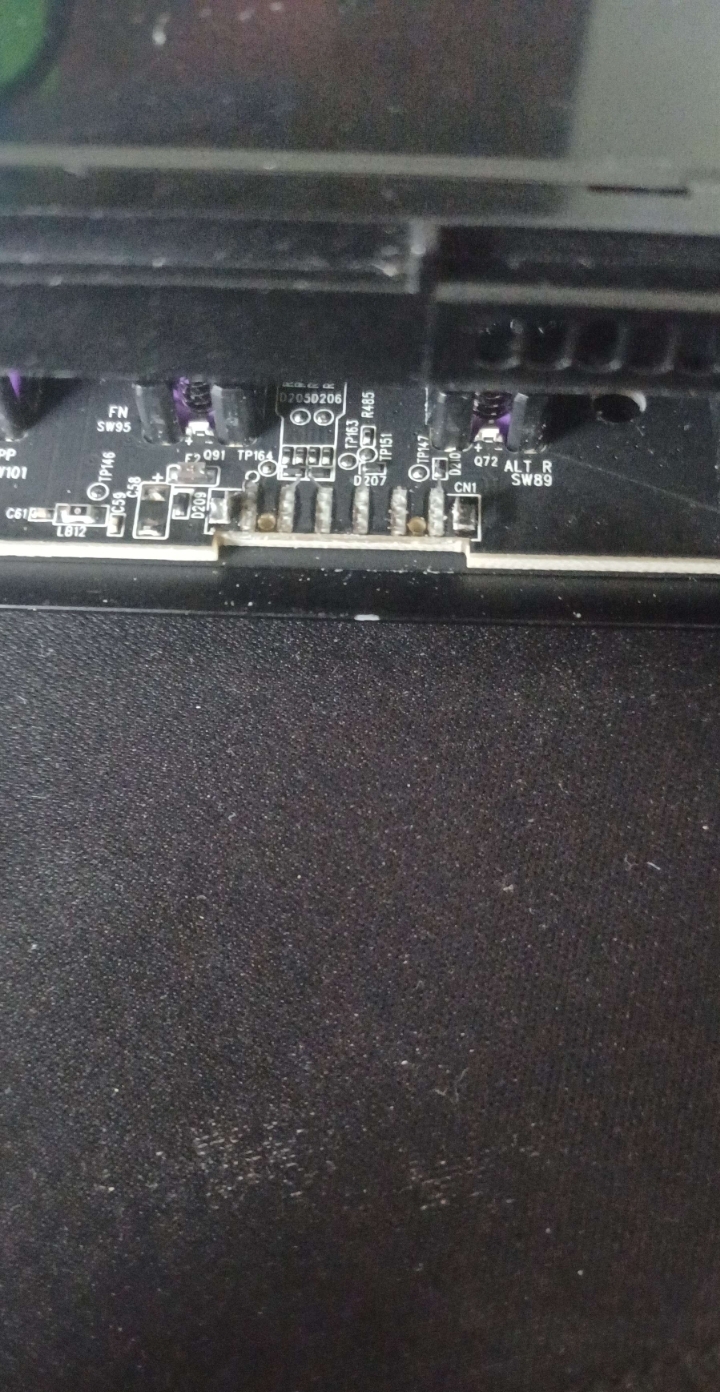

Wie man sehen kann ist für die handballenauflage der Kontakt komplett abgebrochen. Da ich diese nicht wegwerfen und weiter benutzen möchte, wollte ich frage ob ihr Ideen habt dies zu fixen. Würde auch die handballenauflage auch noch benutzen wollen.
Ich würde mich sehr über antworten freuen
Grüße Cactus und noch einen Schönen Tag

Ist aber kein Plastik gebrochen, oder? Es sind nur die Lötpunkte abgerissen. Die Leiterbahnen sehen noch OK aus, weiß ich aber nicht.
Weil ... naja, musst du halt wieder anlöten, ist die einzige Möglichkeit und auch recht einfach, wenn man das Werkzeug hat und es kann.
Wie richtiges Löten aussieht, kannst du zum Beispiel hier sehen.
Ob du es selbst versuchst oder einen Fachmann zu Rate ziehst, ist dir überlassen.
Reaktionen: JackA und tRITON
Das ist ja nur die Kontaktplatine für die RGB-Beleuchtung der Handballenauflage.
Hier sind sind nur die Lötpunkte abgerissen und daher lässt sich das in 2-3min auch wieder recht einfach neu anlöten. Wenn du das nicht selbst beherrscht, kennst du ggf. jemanden in deinem Umfeld, der das kann.
Von beiden Bauteilen mit Entlötlitze den Zinn abtragen und dann neuen Lötzinn aufbringen.
Geht bei so groben Lötpunkten auch mit dem allerbilligsten Gas-Lötkolben.
Reaktionen: Smily

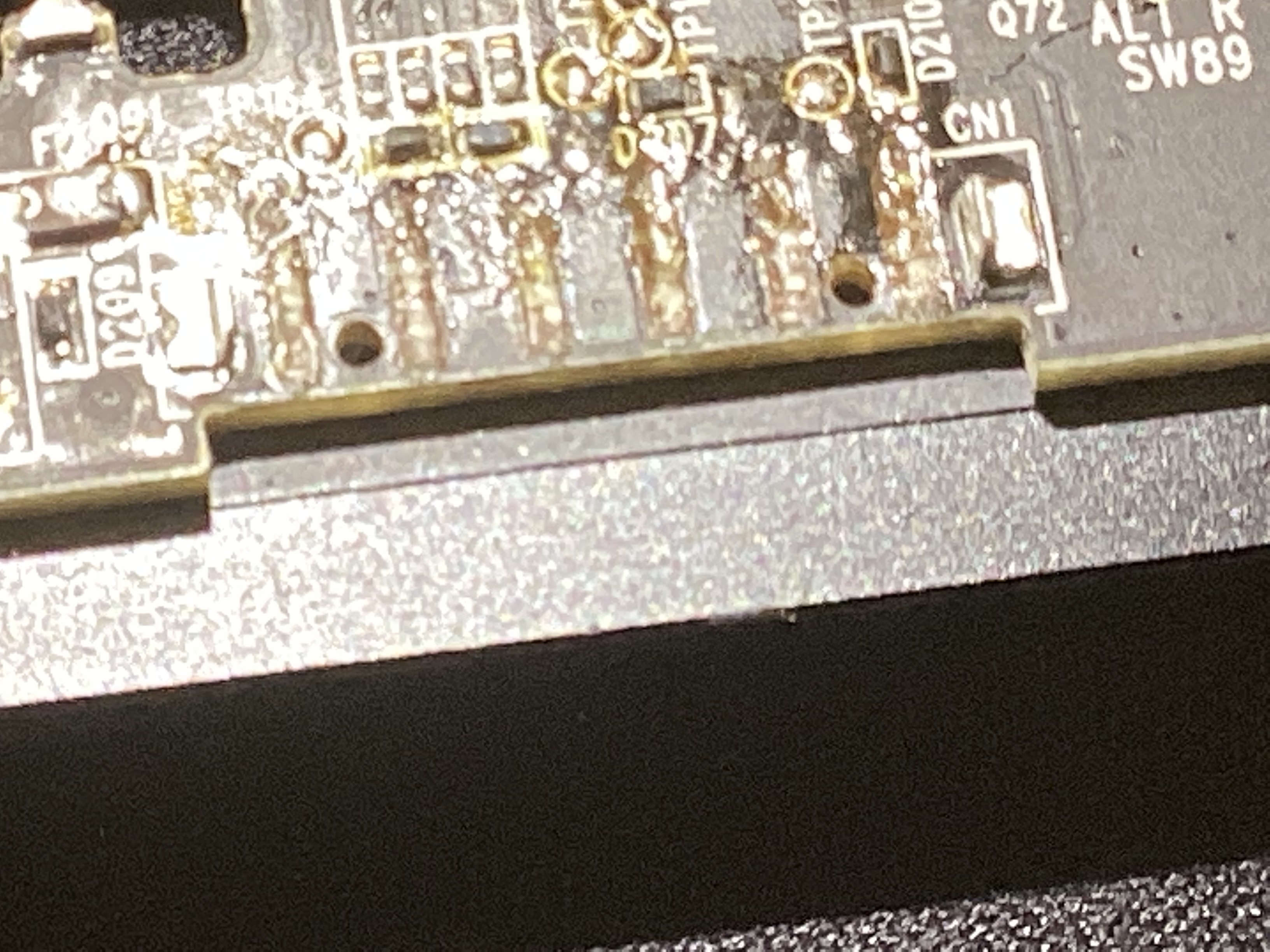

Für mich sehen die Leiterbahnen eher abgelöst aus, sogar die Bahnen entlang bis zu den Kompnenten. Bin mir aufgrund der Fotoqualität auch nicht ganz sicher, aber das zu reparieren wär dann doch recht aufwändig, wenn die Leiterbahnen sich wirklich bis zu den Komponenten abgelöst haben.

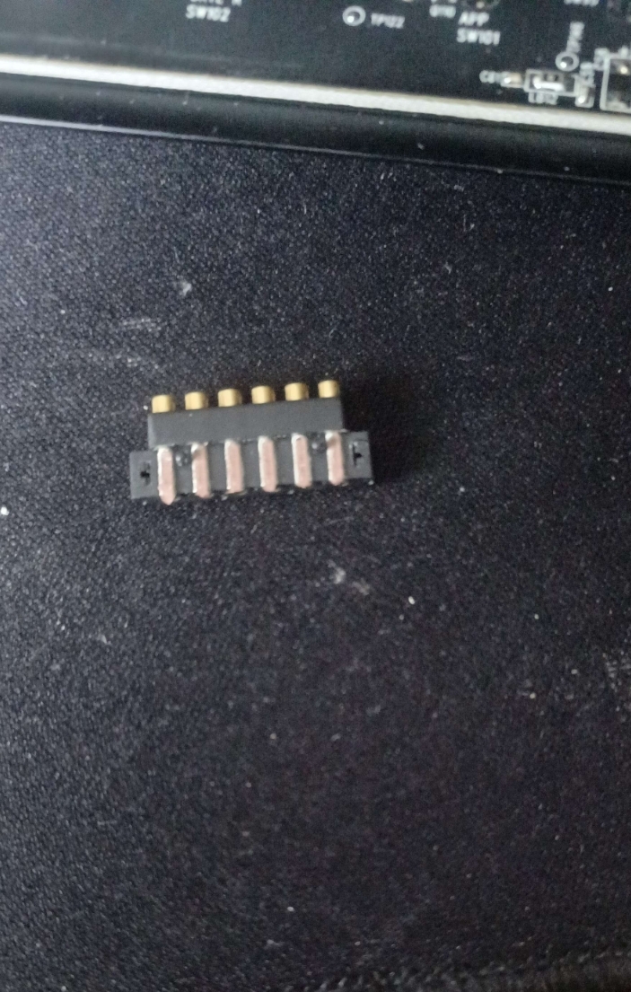

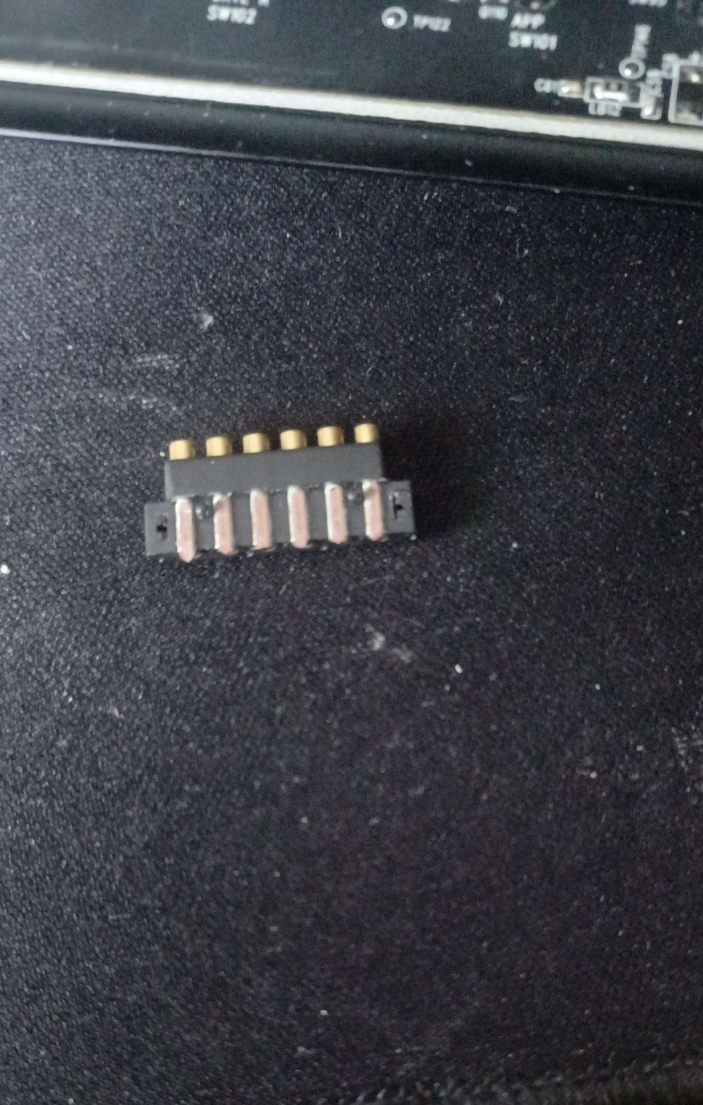

Das Kontakt-Element mit Sekundenkleber auf dem PCB fixieren, jeden Pin mit Lötzinn benetzen, Trafo-Draht nehmen, und direkt mit dem Draht jeden Pin mit den Bauteilen verbinden, bei denen die Leiterbahn normal hingeführt war.
Dann sollten die Leiterbahnen noch an dem abgegangenen Stecker hängen, was ich aber nicht sehen kann. Man sollte sowieso vor dem neu Verlöten mit einem Multimeter nachmessen, ob die Verbindungen noch bestehen.
Habe nochmal Bilder gemacht, danke für die Anwort
