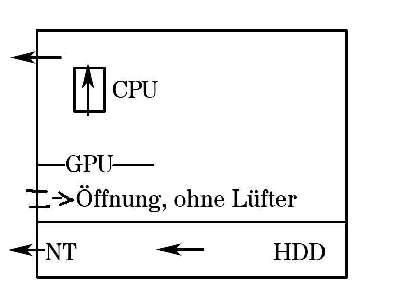

Zu deinem Kühlkonzept für den Mainboardbereich, also vorne gar keinen Kühler?
Hab es mal aufgemalt
Jeder Pfeil ist ein Kühler, klar noch auf die GPU einen Kühler, aber der ist ja für den Luftfluss im Gehäuse nicht ganz so wichtig, denn er bläst ja auf die Karte.
Zum CPU-Kühler, ja welchen denn dann? Weil ich ja dann auch noch einen 120mm Lüfter brauche, und dann bin ich doch zusammen mit Kühler auch wieder auf dem Preis (oder irr ich mich?)
Gibt’s irgendwas, was ich mit Lüftersteuerung beachten muss? Oder kann ich damit jeden Lüfter steuern?
Mit freundlichen Grüßen Schirmi

Vorne kann man einen Kühler verbauen, muss aber nicht sein.
Aber du kanst ja gleich einen langsameren Lüfter draufsetzen. Noctua Lüfter gibts auch mit 800 rpm, wenn du die bevorzugst. Ich zumindest find die sehr gut und hab nur mehr solche :D
Beim Noctua CPU Kühler ist ein 1300er Noctua Lüfter dabei. Der ist sehr gut.
Wenn du einen Thermalright Kühler (IFX-14 oder Ultra 120 Extreme) kaufst, dann brauchst du noch einen Lüfter dazu, also nochmal extra Geld.
Darum ist eben der Noctua eine sehr gute Empfehlung, da da Lüfter und Wärmeleitpaste gleich dabei ist.
Bei Lüftersteuerungen kenn ich mich leider nicht so gut aus. Aber im FAQ steht dazu was, soweit ich weiß.
Und die Luft bei deinem Bild oben raus und hinten zu. Genau anders rum.

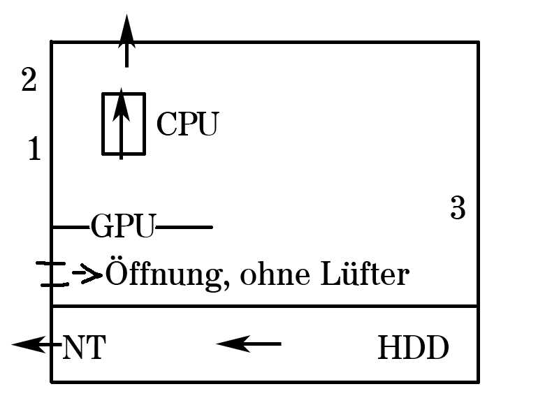

wegen der Luftzirkulation: achso? ok, mom zeichne es mal um :)
1+2 abkleben (2 sind Lüftungsschlitze im Blech)
3 Offen lassen; jedoch wenn ich dort HDDs reinbaue, auch einen Lüfter rein

@Schirmi1987
Komplettpacket?
So passt die Zirkulation. Wenn du da Platten einbauen willst ist es sogar am Besten, da die Platten und der Käfig den Luftstrom von vorne nach hinten behindern würden --> von unten nach oben.
Und eben evlt den Lüfter vorne, falls die Platten zu warm werden.

Moment :) Wenn ich oben Platten einbauen würd, ists gut, jedoch behindern die dort den Luftstrom. Ist irgendwie ein bisschen wiedersprüchlich oder nicht? ;) Oder ich kapiers nicht.

@Schirmi1987
OK, das Komplettpacket. Natürlich kanst du den drauflassen. Der ist sehr gut.
Ich meinte den für den Acclero. Dort sollts ein 800er sein, weil der reicht.
Und das mit dem Luftstrom hab ich so gemeint.
Man macht ihn entweder von vorne nach hinten, oder so wie du von unten nach oben.
Wenn man von vorne nach hinten arbeiten würde, dann stören die 2 Platten und der Käfig oben.
Wenn du aber so wie in deiner Abbildung umbaust nicht.
Ich würd aber an deiner Stelle vllt 2 Platten unten im Käfig waagrecht verbauen.
Und 2 mit Adaptern unter den beiden DVD Laufwerken. Dann kanst du den oberen Käfig weglassen und eben evtl einen Lüfter zusätzlich an der Front montieren.
