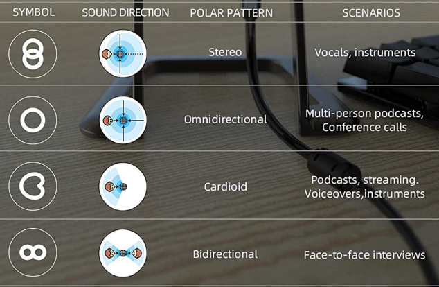

Lösung: Kauf dir ein günstiges 10-20 EUR Kondensator-Tischmicro mit Cardioid Ausrichtung, niemand will das Geklapper Deiner Tastatur hören. Das Mic auf 80-90%, ohne Verstärkung. Headset Mics sind einfach schlecht.

Kauf dir ein günstiges 10-20 EUR Kondensor-Tischmicro mit Cardioid Ausrichtung, niemand will das Geklapper Deiner Tastatur hören. Das Mic auf 80-90%, ohne Verstärkung.
Stellst du das Mikrofon zwischen Tastatur und dich wirst du zwangsläufig tastaturgeklapper mit aufnehmen, dazu kommt noch schlechte Mikrofonqualitat weil das Mikrofon viel zu weit von deinem Mund weg ist und viel raumhall der aufgenommen wird, Mikrofone wollen von nahem besprochen werden und eine Nierencharakteristik kann auch nicht zaubern.
Und nein, Headset Mikrofone sind nicht per se schlecht, der Übeltäter ist meistens der onboardsound Chip.
Genau den Aufbau hab ich. Mein Mic steht zwischen mir und Tastatur und, ja, man hört das Tastatur über Skype und anderer Software, die kein Soundgate wie zB. eine Voice-Activation bei Discord oder TS haben. Aber über Discord hab ich keine Probleme. Und meine Mecha-Tastatur ist nicht die leiseste.
Und nein, die Quali hat sich mittlerweile gebessert. Selbst im 20€ Segment sind die Stand-Mics OK und wesentlich besser als 95% alle Headset Mics. Zum Vergleich gibt es zahlreiche Videos diverser Streamer/YTer.
Headset Mic vergleich....die meisten klingen durch die massive Kompression echt mies.
Budget-Mic im Vergleich dazu, inkl. Entfernung und Tastatur Anschlag.
Ich sagte auch nicht, dass die Mikrofone komplett kacke sind.
Die aufnahmequalität sinkt aber gewaltig, dadurch dass sie soweit weg vom Mund stehen, dazu kommt Körperschall durch den Tisch etc. Das gilt aber für alle Mikrofone, egal ob sie 20 oder 500€ kosten.
