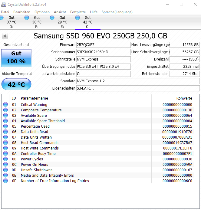

Ist Laufwerk C: Bei dir die HD? Die Toshiba HD?
Ich vermute, das du Windows auf der HD hast. Deine beiden verfügbaren SSDs sind ja korrekt / komplett ersichtlich. Also die beiden letzten Laufwerke.
Nur wo kommen die c.a 250 GB her, die C: sind?
Sorry. Eben doch noch gelesen, das du ja für C: noch eine Samsung SSD drin hast.
Ich vermute, das du Windows auf der HD hast. Deine beiden verfügbaren SSDs sind ja korrek / komplett ersichtlich. Also die beiden letzten Laufwerke.
C: Ist meine Samsung NVME

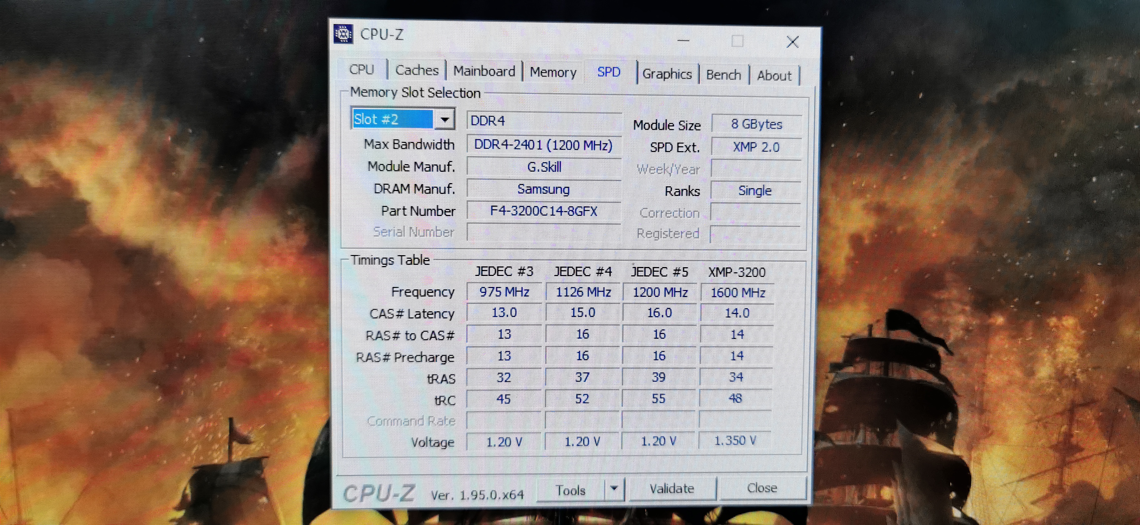

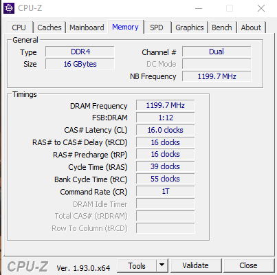

Für gewöhnlich muss man XMP im BIOS aktivieren um mehr als 2400Mhz nutzen zu können.
Mach doch mal mit CPU-Z zwei Bilder von Reiter Memory & SPD, vielleicht hast du eh nur 2400Mhz aktuell.
Reaktionen: shortex

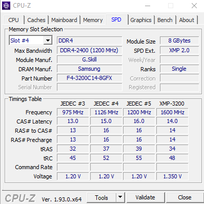

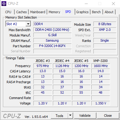

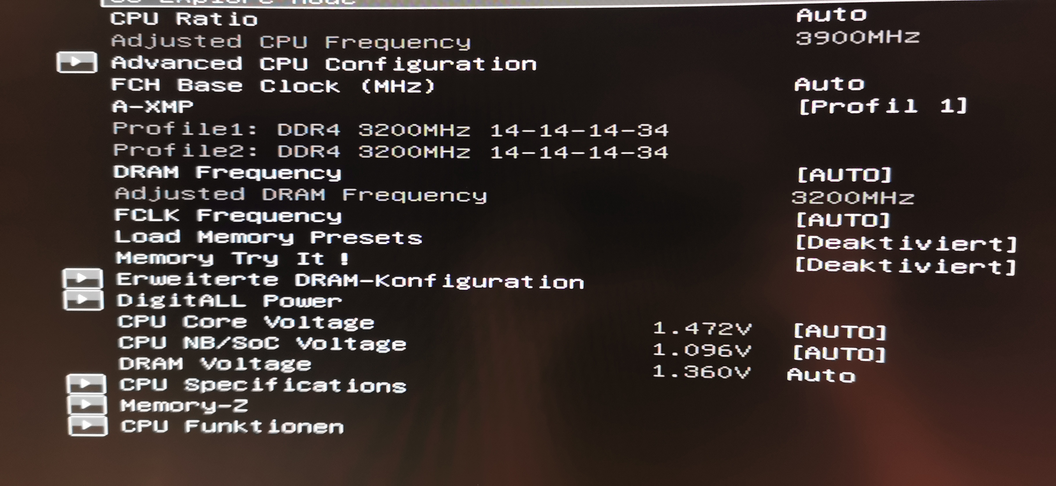

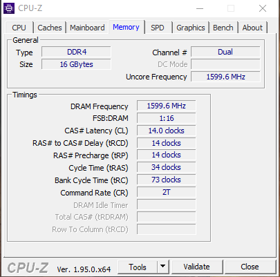

Okay dein RAM läuft wirklich nur auf 2400Mhz, probier mal ob ihm XMP on schmeckt! Bei AMD heißt das Setting glaub ich etwas anders... D.O.C.P.
Hmm.. Ist das so richtig!? Ich hab jeweils auf Auto und auf fest 3200 gestellt aber in CPU z zeigt er irgendwie nicht an das er auf 3200 läuft?
Das sieht man im Reiter Memory!
Das sieht gut aus, ist die Performance jetzt besser?
Reaktionen: shortex

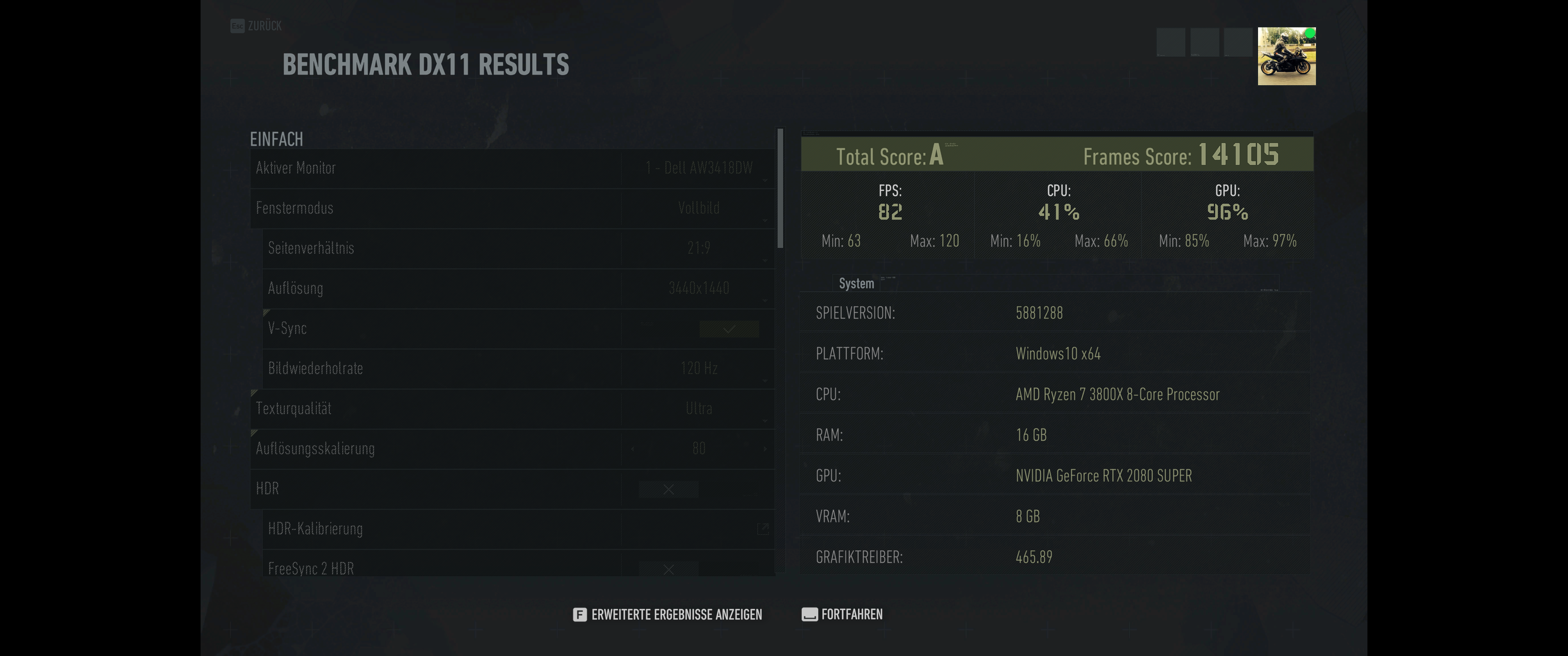

In der Tat, hochfahren meine ich was zu merken und der benchmark war auch ok. Nicht viel aber bisl.
Auch die ruckler sind weniger. Habe jetzt 3 von den gesagten Games gespielt und ist etwas besser.
Hab ein video gemacht mal. Echt komisch.
Das andere zwei benchmark. Nicht viel aber bisl :)
Glaube werde nicht drum rum kommen den Pc neu aufzusetzen...
