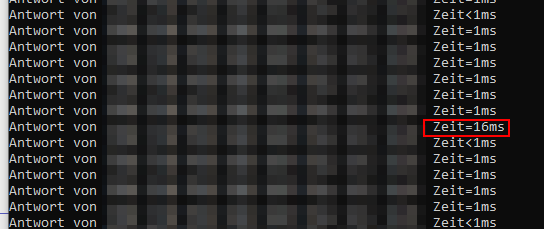

Ich hatte meinen Laptop nun direkt an der Fritzbox und danach direkt an der LAN-Dose in meinem Büro laufen lassen und kann auch nach einigen Stunden keine einzige "Zeitüberschreitung" feststellen.
Angepingt wurde die Fritzbox sowie google.de. Die Latenz in Richtung Google liegt zu 90% unter 10ms mit einigen wenigen Ausreißern im Bereich <20ms.
Bei der Fritzbox sind es meistens <1ms oder =1ms, wobei mich etwas wundert, dass es auch hin und wieder kleinere "Peaks" gibt:

Ich hatte heute Morgen meinen Laptop vom LAN-Kabel abgesteckt und war nun den ganzen Tag mittels 1200 AX online. Dabei habe ich stundenlang den 1200er und gleichzeitig auch Google angepingt.
Es gab wieder einige Aussetzer (die üblichen 1-2 Sek.). Als ich den Aussetzer bei Teams hatte, gab es eine Zeitüberschreitung beim Ping nach extern:
Die Verbindung bzw. der Ping in Richtung 1200 AX war dabei nicht gestört - also es gab keine einzige Zeitüberschreitung.
Da aber der zweite Laptop mit LAN-Kabel keine Probleme hatte und ich gestern ebenso keinen einzigen Aussetzer (verkabelt) hatte, dürfte es kein Problem des Anschlusses bzw. Anbieters sein.
Aber was sagt mir das jetzt? :confused_alt:
[IMG]https://www.computerbase.de/forum/attachments/1705593374174-png.1444942/[/IMG]
Ziemlich clever die pings parallel laufen zu lassen. Bedeutet wohl, dass das WLAN einwandfrei gearbeitet hat. Das Paket ist somit entweder zwischen Repeater und Fritz!Box oder Fritz!Box und Internet verloren gegangen.
Ein dritter Ping vom Laptop über Repeater zur Fritz!Box wäre zur Identifizierung hilfreich.
Während des Ausfalls könnte man auch eine traceroute bzw. unter Windows tracert ausführen, um zu sehen wo's verloren geht. Das könnte bei einer Unterbrechung von lediglich 1-2sec aber schwer werden.
Kurz nach einer Unterbrechung könnte man auch noch einmal in der Fritz!Box unter Internet->DSL Informationen->DSL->Fehlerzähler schauen, ob dort was auftaucht. Verlorene Pakete bedeuten ja nicht automatisch einen Abbruch der DSL Verbindung.

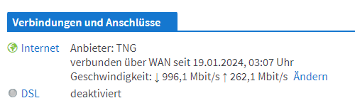

Ich habe das jetzt für einen Glasfaser-Anschluss mit separatem ONT nicht finden können:
Google hilft (zumindest auf die Schnelle) leider gerade nicht.

Super Idee, das war jetzt interessant beim Aussetzer gerade eben:
  • Ping zum 1200 AX ➜ Kein Problem
  • Ping zu Google ➜ Zeitüberschreitung
  • Ping zur Fritzbox ➜ Zeitüberschreitung (!)
Die Verbindung zwischen Repeater und Fritzbox scheint also das Problem zu sein.
Nur: Eine Verbindung via LAN-Kabel zur Fritzbox ist ja stabil. D.h. irgendwas zwischen 1200 AX und Fritzbox hakt. Nur was?!
