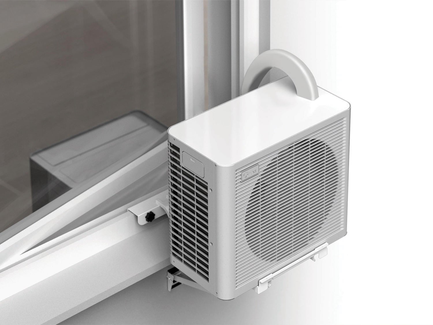

Und ja effektiver und trotzdem relativ einfach zu installieren ist sicher die midea porta split.

Ich habe so eine Billige Mobile Klima mit 1 Rohr, was ich auf 2 Rohr gebastelt habe...
Laut, ineffizient und das Wasser muss auch wohin, wenn man die beste Leistung haben möchte
(da das Wasser irgendwann aus dem Gerät raus muss und das dauert, solange pustet das Gerät nur die Luft umher ohne zu Kühlen)
Mein Bruder hat dieses Split Gerät und er hat auch eine Mietwohnung.
Ich weiß nicht, wie dein Budget ist, aber das ist momentan das beste Gerät mMn.
Midea Portasplit
Midea Portasplit

+1 für die Porta Split.
Hab sie im Mai stressfrei für 900€ ergattert und die kühlt unsere Dachgeschoss Wohnung auf angenehme 23 Grad runter. Letzten Sommer hatten wir über 30 in der Bude. Nie wieder, habe ich mir geschworen. Midea Portasplit ein Geschenk des Himmels!
@Baal Netbeck Im Eco Modus (24 Grad) komme ich bei 20% Lüfterdrehzahl auf unter 300 Watt.
