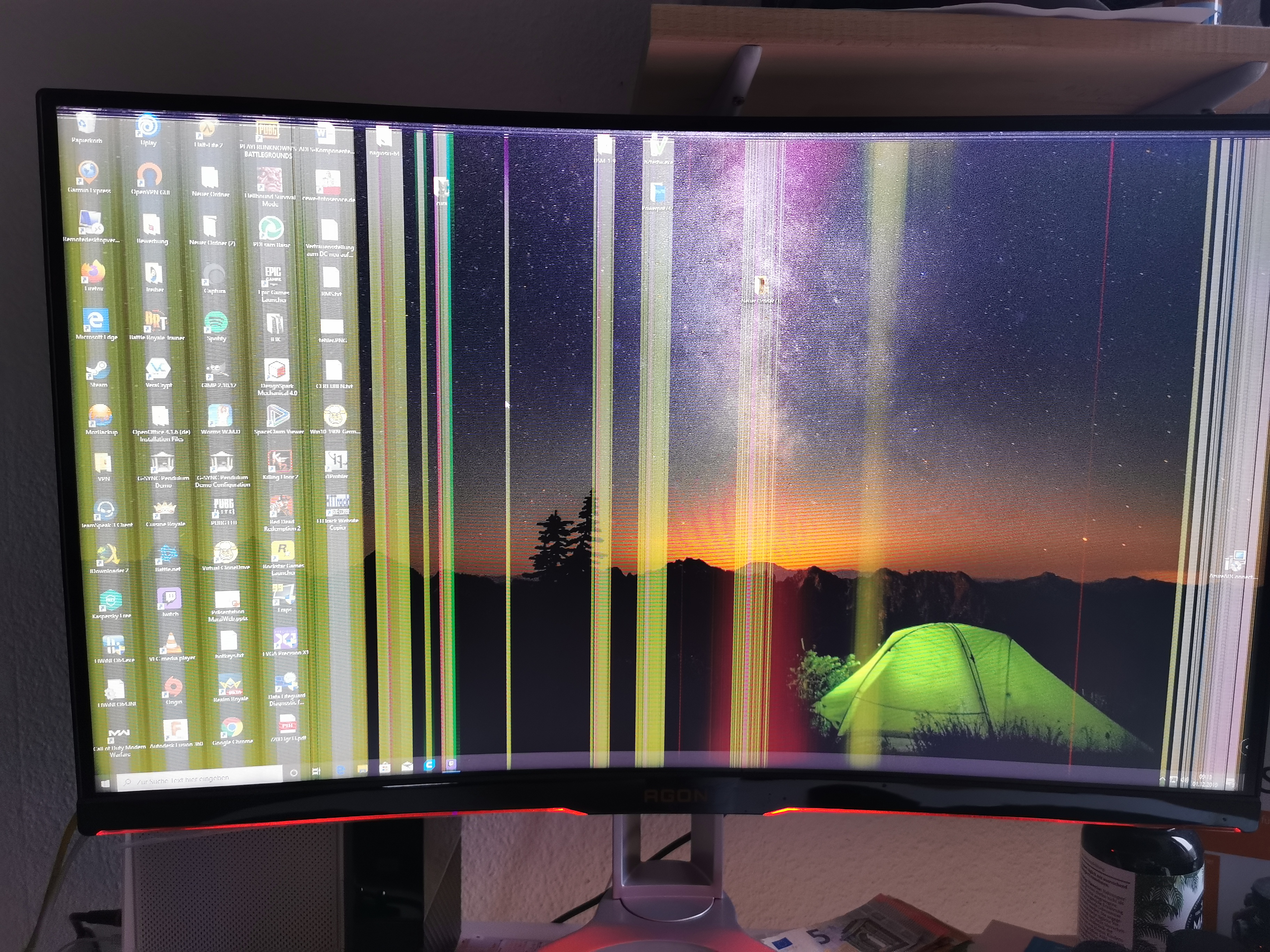

Hi,
seit einigen Wochen habe ich öfter das Problem wenn ich den PC hochfahre, ich direkt mit Pixelfehlern, bunten Balken etc. begrüßt werde, sobald ins Windows gebootet wird.
Zu erst dachte ich natürlich an die Grafikkarte, vRAM defekt. Aber wenn ich direkt einen anderen Bildschirm (ein alter NEC 60Hz ), an den gleichen Display Port anschließe, ist da nichts zu sehen. Die Fehler kommen nur auf meinem AOC Agon AG322QCX (gekauft Ende 2017).
Und das kuriose ist, wenn ich dann einmal die Ports und Kabel durchtausche, sind die Fehler plötzlich nicht mehr zu sehen. Ich habe auch immer den selben Port am Bildschirm verwendet.
Ich hatte eine Zeit lang auch beide Monitore paralell laufen, den AOC als Hauptbildschirm. Da passierte dann das selbe, aber auf dem NEC war nichts, nur auf dem AOC. Dann einmal Kabel hin und her tauschen, und wieder weg.
Ich habe keine Probleme wenn ich zocke, es kommt auch nie während dem laufendem Betrieb, IMMER nur beim booten ins Windows direkt.
Und so sieht das aus:
Ich hab ehrlich gesagt kein Plan was das sein könnte, der Fehler ist auch nicht reproduzierbar. Es kommt sporadisch.
Jemand eine Idee ?

Ich finds auffällig, dass die Streifen irgendwie mit deinen Iconanordnungen zu korrelieren scheinen. Wandern die Streifen denn mit, wenn du die Windows-Icons verschiebst?
das ist in der Tat auffällig.

Hier mal das ganze abgefilmt:
Die Grafikfehler wurden jetzt auch noch schlimmer, man erkennt im Hintergrund nun nichts mehr:
@andimo3 @Kleptomanix
also ich glaube ganz ehrlich dass da im Display ein Controller defekt ist. Speziell der, der die Bildsignale an die Signalanschlüsse des Panels weiter gibt. Alternativ kann es auch sein dass eins der Signalkabel des Panels lose, oder defekt ist. Schlechte Verbindungen könnten es auch sein.
Dein neues Bild kenne ich zumindest aus der zeit wo ich Smartphones repariert habe. Das sah auch so seltsam aus wenn der Kontakt zum Display nicht 100%ig da ist. Da gibt es dann auch lustige Phänomene wie Nachleuchten oder rumgeflacker.
Eine Reparatur ist für einen sehr versierten Hardwarebastler evtl. möglich
Reaktionen: Scr1p
Der AOC ist gekauft November 2017, also da hätte ich dann richtig Glück weil 3 Jahre Garantie vom Hersteller. Gerade nachgeschaut.
Aber es wäre zu schön um wahr zu sein dass es der Monitor ist....
@andimo3 es ist defintiv der Bildschirm. An der Radeon VII die selben Fehler. Steck ich einen anderne Bildschirm an, keine Probleme. Ach über die iGPU meiner CPU kommen die Grafikfehler. Das Ding wird nun eingeschickt. Wird sicher ein Spaß was ich über den Support von AOC lese und wie scheisse der ist :D
