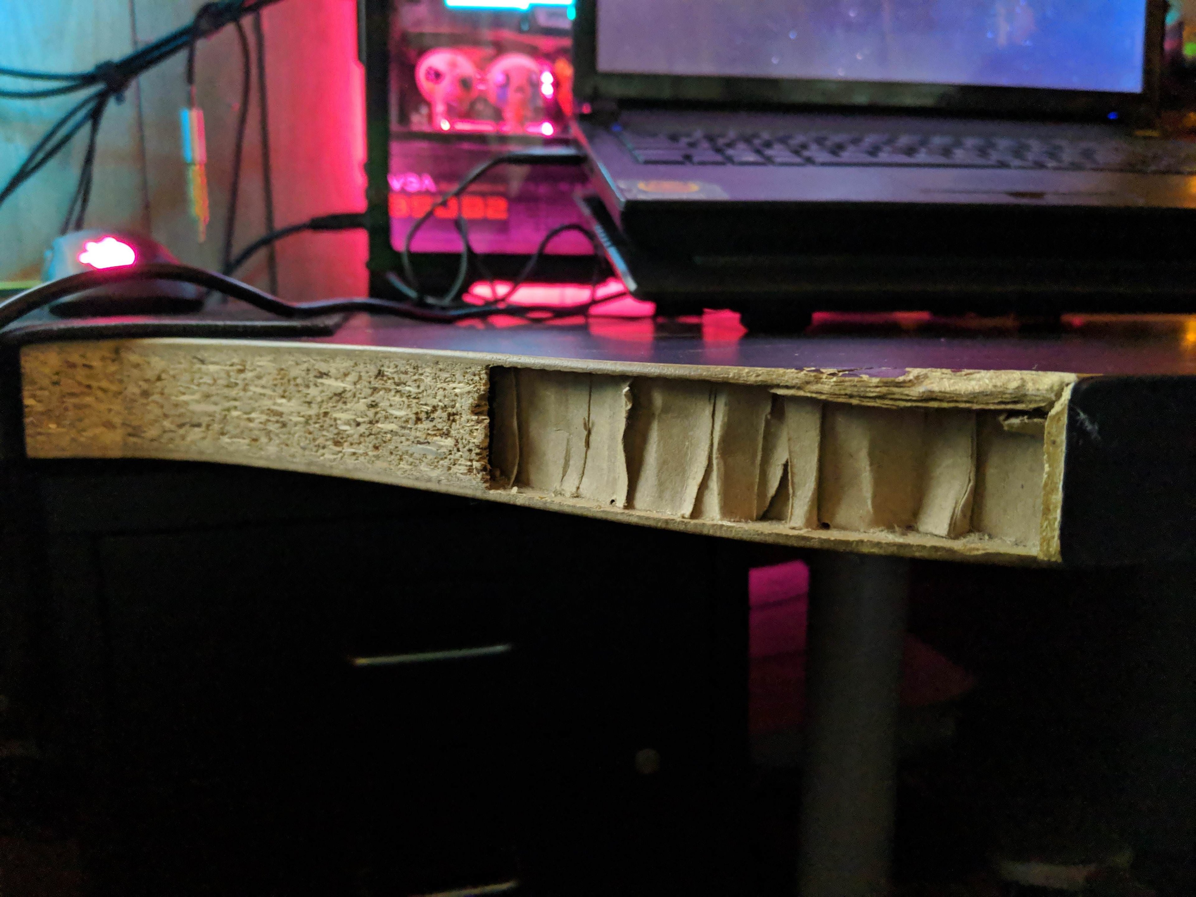

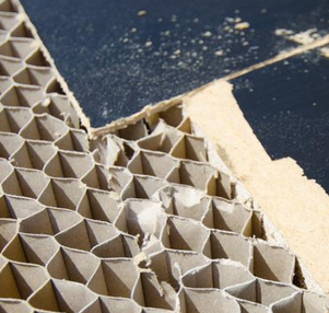

Die Bilder in Post #8 und #9 sagen ja schon alles. Wenn du da eine Monitorhalterung montierst, dann wird dir zwangsläufig der Tisch kaputt gehen...
Einfachste Variante ist wohl eine neue Platte, sei es Massivholz, Multiplex oder vernünftige 38mm Spanplatte. 19mm tut auch, sieht aber immer so billig aus. Lass dir die passend zusägen und gut ist.
Reaktionen: Stibo
