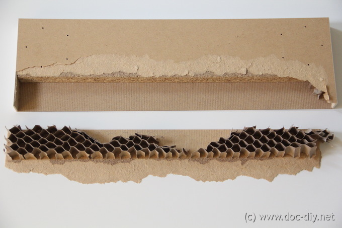

Sorgen mache ich mir, weil es 2x 27" Monitore werden, die die Firma stellt.
Das Innenleben sieht halt so aus
Die Verstärkung ist nur am Rand, weil man hier eben die Füße reinschrauben kann :-)
Ja ich weiß wie die innen aussehen, trotzdem kannst du dich da draufstellen ;-)
