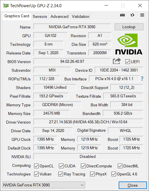

hab bei einem Bekannten eine MSI Ventus3x oc 3090 eingebaut.
Im 3dmark kommt das aber nur auf ca 13.000 Grafikpunkte
https://www.3dmark.com/3dm/52849840
Vor dem einbau wurde die alten Grafiktreiber per DDU entfehnt. Hochtakten auf knapp 2 GHz tut das Teil.
Hab ich da etwas vergessen einzustellen. Das Ding sollte doch über 20.000 Punkte machen.
hier noch gpuz

Wenn man nur den GPU-Score nimmt, ist da ne gewaltige Diskrepanz.
13K vs 20K oder so, irgendwas stmmt da definitiv nicht.
Also wenn ich den auf der von Dir verlinkten Seite angeführten "Premium Gaming PC (2020)" mit seinen 19.781 Punkten nehme: Da sind zwei NVIDIA GeForce RTX 2080 Ti im SLI-Verbund eingebaut. Hast Du dich mit deiner Erwartung daran orientiert oder sind über 20.000 3D-Mark-Punkte bei der 3090 üblicherweise gesetzt? (Habe jetzt nicht nach anderen Ergebnissen gesucht.)
OK, laut dem Link von @bart0rn sollten 20.000+ Punkte der Normalfall für die 3090 sein, auch wenn da einige heftig übertaktet sind, wie mir scheint.

laut 3dmark und msi afterburner taket die karte im 3dmark auf knapp 2 GHz hoch. Ich schätze mal zwischen 2 GHz und 2,2 GHz sind keine 9000 Punkte unterschied.
