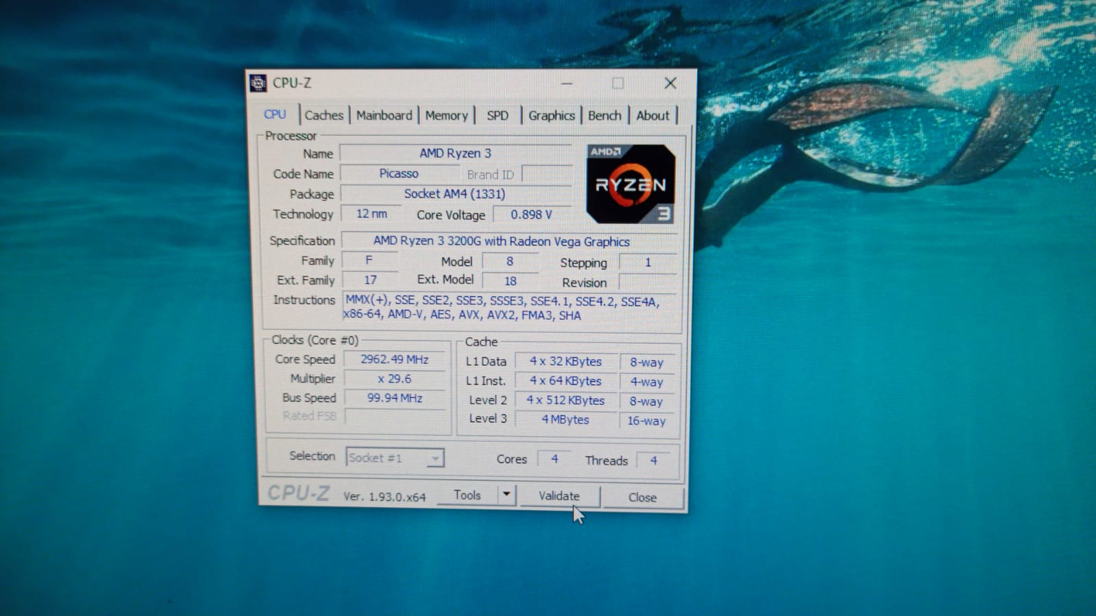

3600 Ausgebaut und auf ein Asus Prime B450-Plus gepackt Siehe da CPU Läuft.

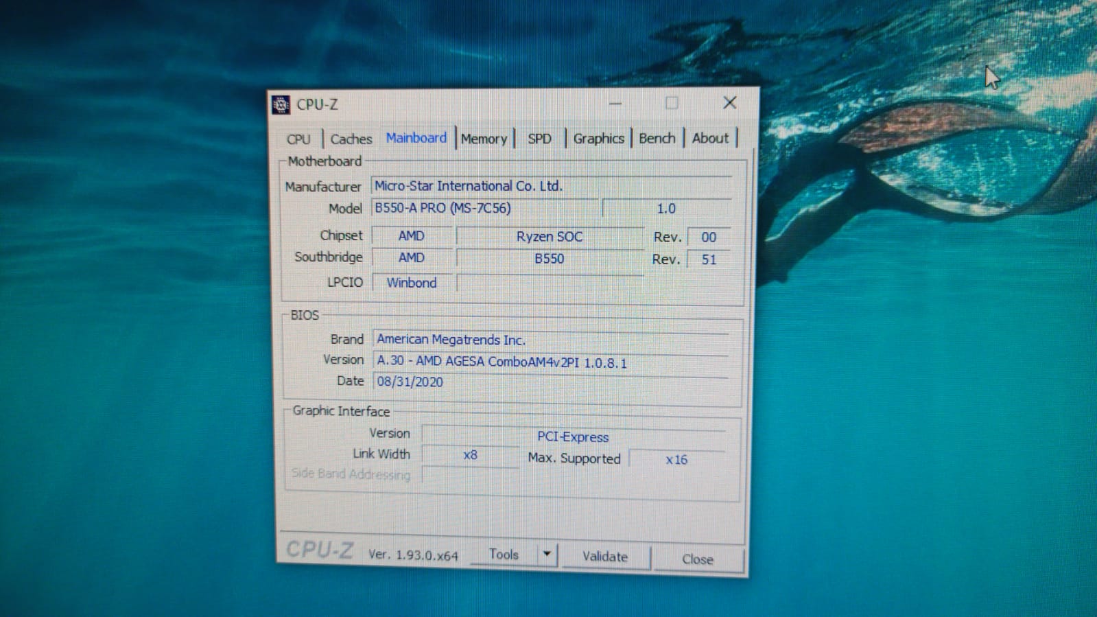

3200g vom Asus Board auf das MSI und direkt ist ein Bild gekommen.
Bios geprüft auf seine Einstellungen (Default) und Bios war das Neuste.

Weiß nicht, was da quer läuft, aber vielleicht liegt es am PCIe. Kannst du mit dem 3200g im Bios des MSI den PCIe auf 3.0 zwingen?
Das 550 und der 3600 unterstützen ja 4.0, das 450 und der 3200g ja nicht, und die Grafikkarte auch nicht, vielleich klappt da was mit der Umschaltung auf PCIe 3.0 nicht, ist aber nur Spekulation.

Lustig, der 3200g wird eigentlich garnicht vom b550 unterstützt, laut Webseite.

könntest auch einfach den 2ten pciE Slot nehmen, der ist nur PciE3.0

Stimmt, zum Testen kann man den auch nehmen.
Vielleicht liegts am neueren BIOS (Agesa ComboV2 1.0.8.1), welches ja wohl installiert wurde und damit mehr Kompatibilität erreicht wurde. Finde aber keine verlässlichen Informationen. Auf den Herstellerseiten wird sowas gerne mal nicht aktualisiert in den Spezifikationen.

schön zu wissen das der 3000g läuft mit dem neusten Bios.

„Manschmal da sieht Mann den Wald vor lauter Bäumen nicht“ PC ist jetzt bei mir und bevor ich jetzt alles Extern aufbaue dachte ich mir Bau die Karte in den zweiten Slot und die Komponenten Booten !
Der PCI-E scheint wirklich was zu haben also zurück damit nächste Woche.

Board wurde ausgetauscht und zeit dem läuft das System wunderbar.
