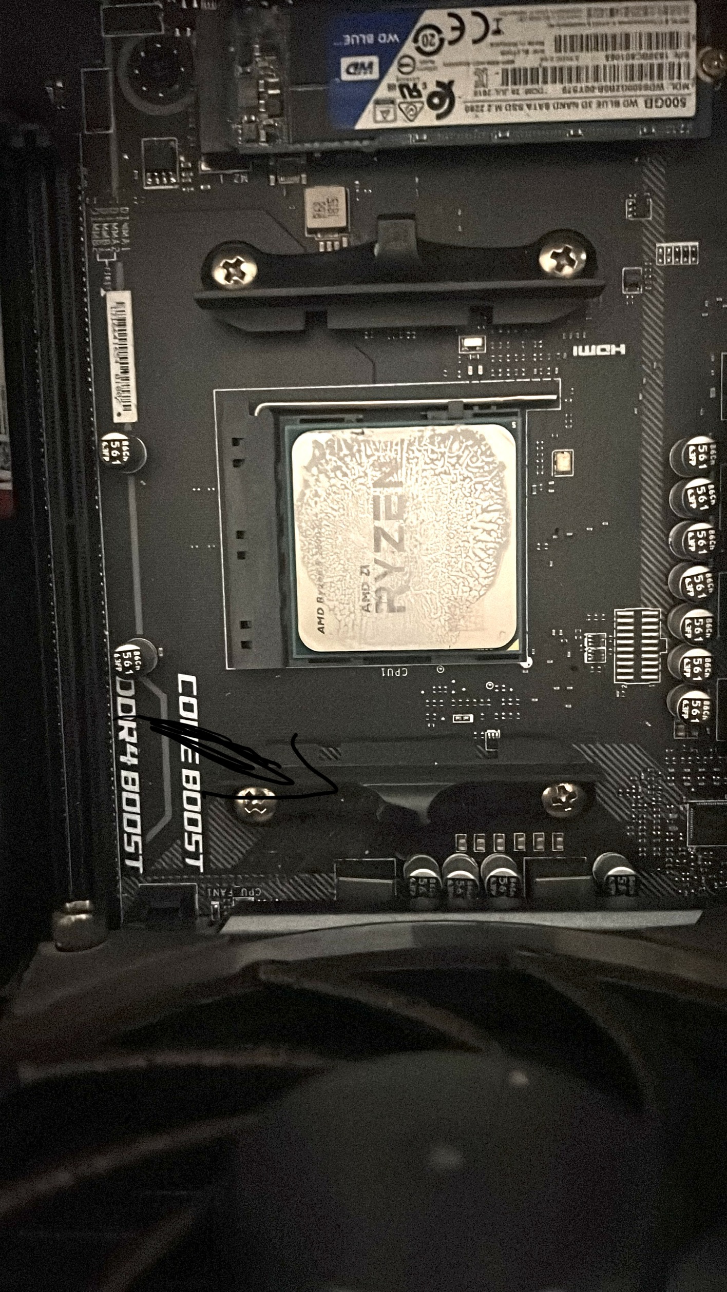

Grad Nachhause gebracht und gesehen dass die Halterung abgebrochen ist. Kann mir aber gut vorstellen, dass das beim verlassen der lan passiert ist.Da hatte ich leicht einen im Tee und bin mit dem pc etwas gegen mein Auto gegrätscht :) Werd mir erstmal das Ersatzteil und neue wärmeleitpaste kaufen und euch dann nochmal informieren.denke aber nicht dass das das Problem war :)
Reaktionen: Baal Netbeck
