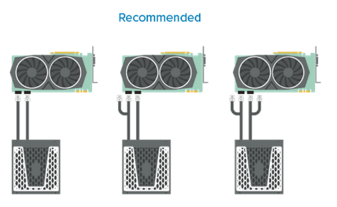

1)
Hast du denn getrennte Kabel an die Grafikkarte angeschlossen?
Die Karte benötigt 2x 8 Pin.

Die RTX 3070 mit zwei separaten Kabel am Netzteil anschließen,
an jeweils einem PCIe Anschluss.

Und warum soll eine falsche Verkabelung jetzt (erst) so auffallen?
Outputs und Kabel vom Netzteil zu entlasten.
Wäre es ein MultiRail Netzteil, müsste er auch noch drauf achten,
welche Anschlüsse am Netzteil zu nehmen sind.

Zwei separate Kabel nehmen erst mal, also nicht nur ein Y-Kabel, @Galacduck.
Wenn das bereits der Fall ist, geeignetes Netzteil besorgen und damit überprüfen.

Zwirbelkatz schrieb:
1)
- Die Kabel kommen gebündelt aus dem Netzteil heraus. Die Stecker die passen sind aufgesteckt (hab ich nicht selbst gemacht).
Bitte möglichst 2 getrennte Kabel verwenden. Keinen sogenannten Y-Adapter verwenden.
