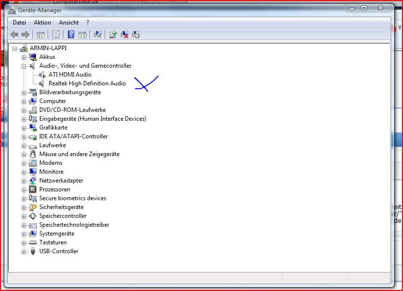

Hallo!
Ich hab jetzt gerade mal eine sehr ähnliche Erfahrung gemacht.
Vorher eine Nvidia-Karte drin gehabt, ausgebaut, ATI 3870 eingebaut, gestartet und siehe da, Sound weg!
Er scheint den Realtek High Definition Audio-Moppel aus dem Gerätemanager herauszunehmen.
Selbst nach einer kompletten Neuinstallation funktioniert der Sound nicht, tauschte die ATI wieder gegen die Nvidia-Karte ist der Sound wieder da...
Vielleicht ersetzt die ATI-Karte den Soundchip irgendwie durch seinen eigenen, aber wie man das beheben kann, keine Ahnung.
Ist halt schon sehr ärgerlich.
Schaut mal im Gerätemanager nach, eigentlich sollten dort dann 2 Sounddevices auftauchen. Die bisherige Soundkarte und zusätzlich der HDMI-Audio der ATI. Falls dies nicht der Fall ist evtl. die Treiber nochmals installieren. In meinem System koexistieren OnBoard Realtek, HDMI-Audio und X-Fi brav nebeneinander.
Sind beide Devices da und es kommt kein Sound, dann muss man in der Systemsteuerung noch das primäre Sounddevice umstellen. Denn vermutlich wird dann der Sound über die ATI ausgegeben.
So, des Rätsels Lösung gefunden (zumindest hier)
Beim Einstecken der ATI-Karte wurde im BIOS der Onboard-Sound deaktiviert, somit wars natürlich auch nicht mehr im Gerätemanager zu sehen. Jetzt funktionierts wieder einwandfrei.
