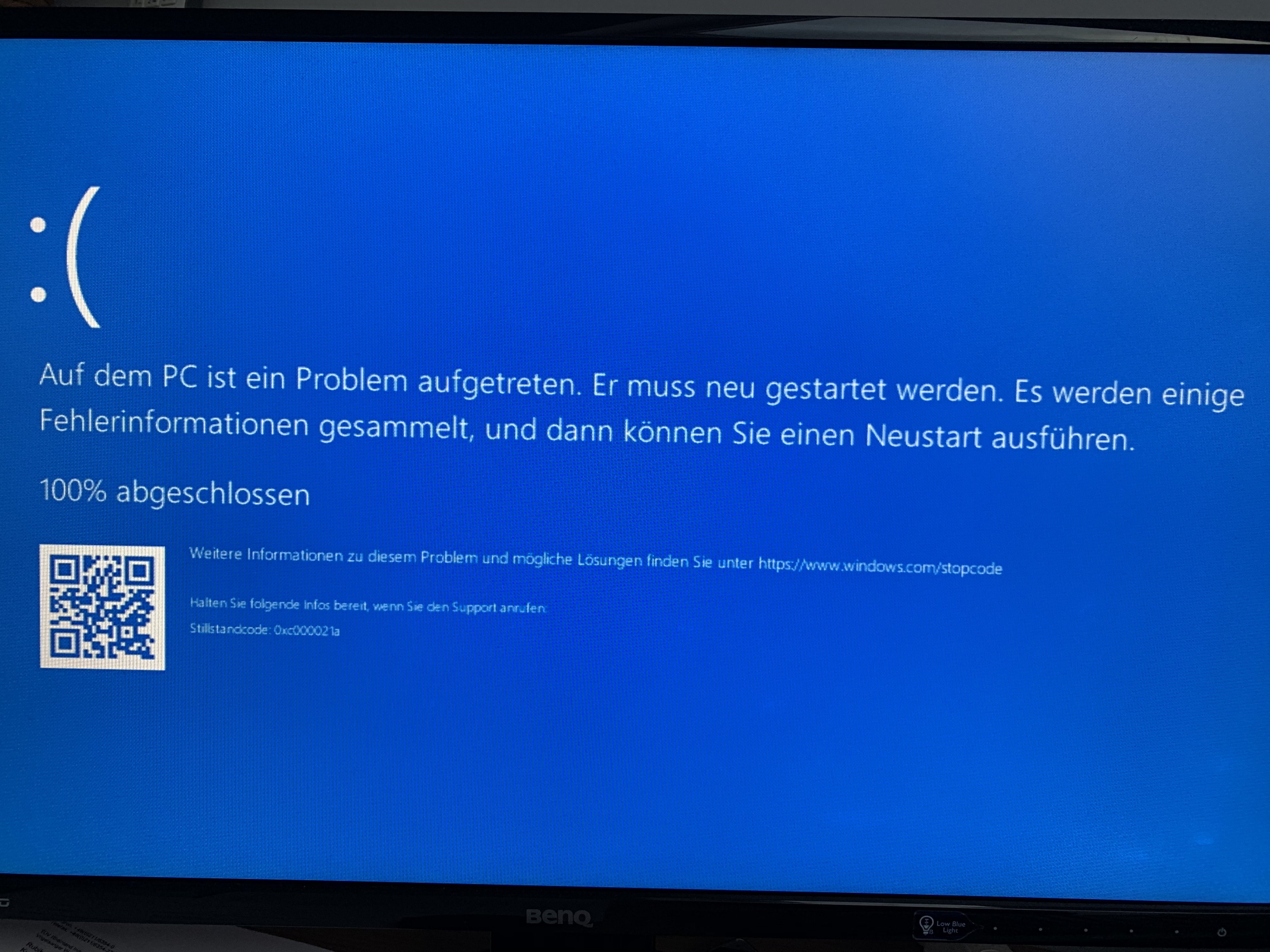

Gestern beim herunterfahren wurde ein WIN10 Update installiert. Beim runterfahren gab es danach keine Probleme.
Leider fährt der PC seit dem nicht mehr hoch.
Der QR Code verweist auf folgenden Link:
https://support.microsoft.com/de-de/help/14238/windows-10-troubleshoot-blue-screen-errors
Ich habe auch Fotos angehangen...

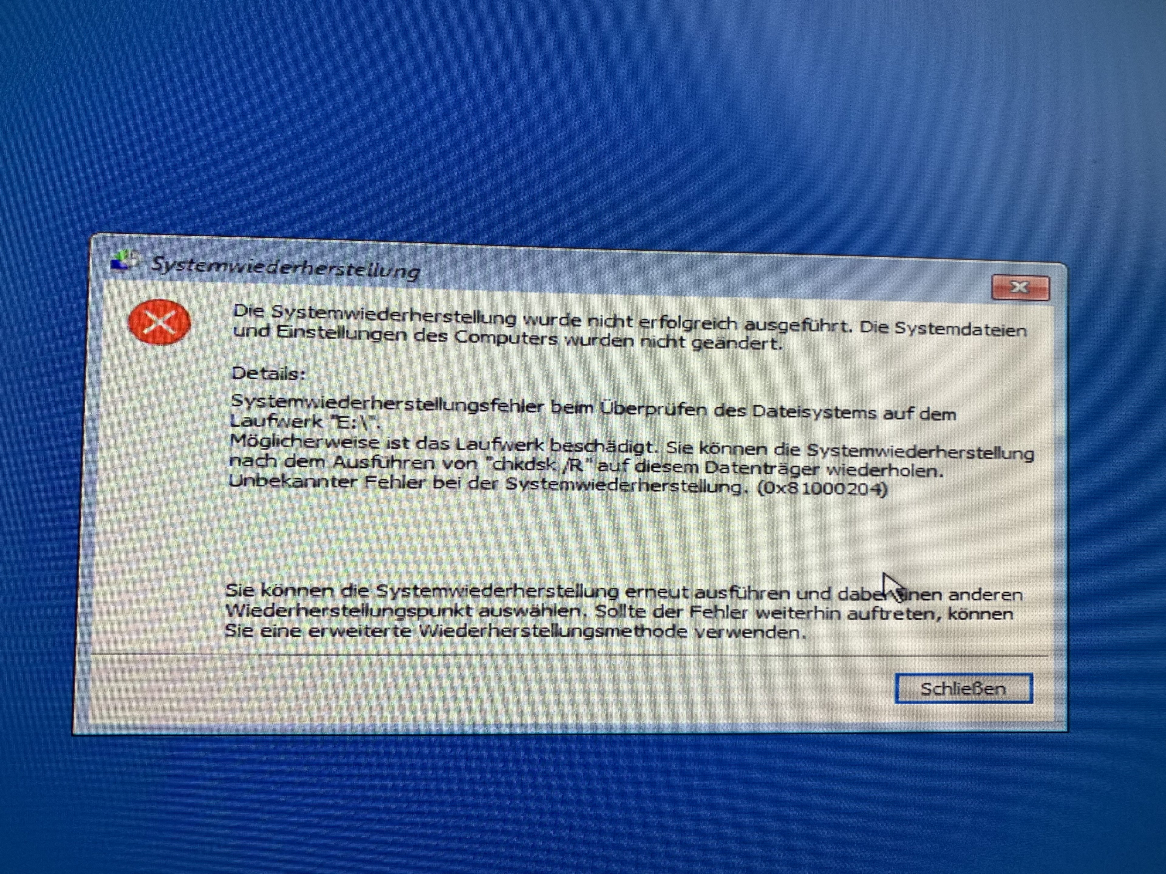

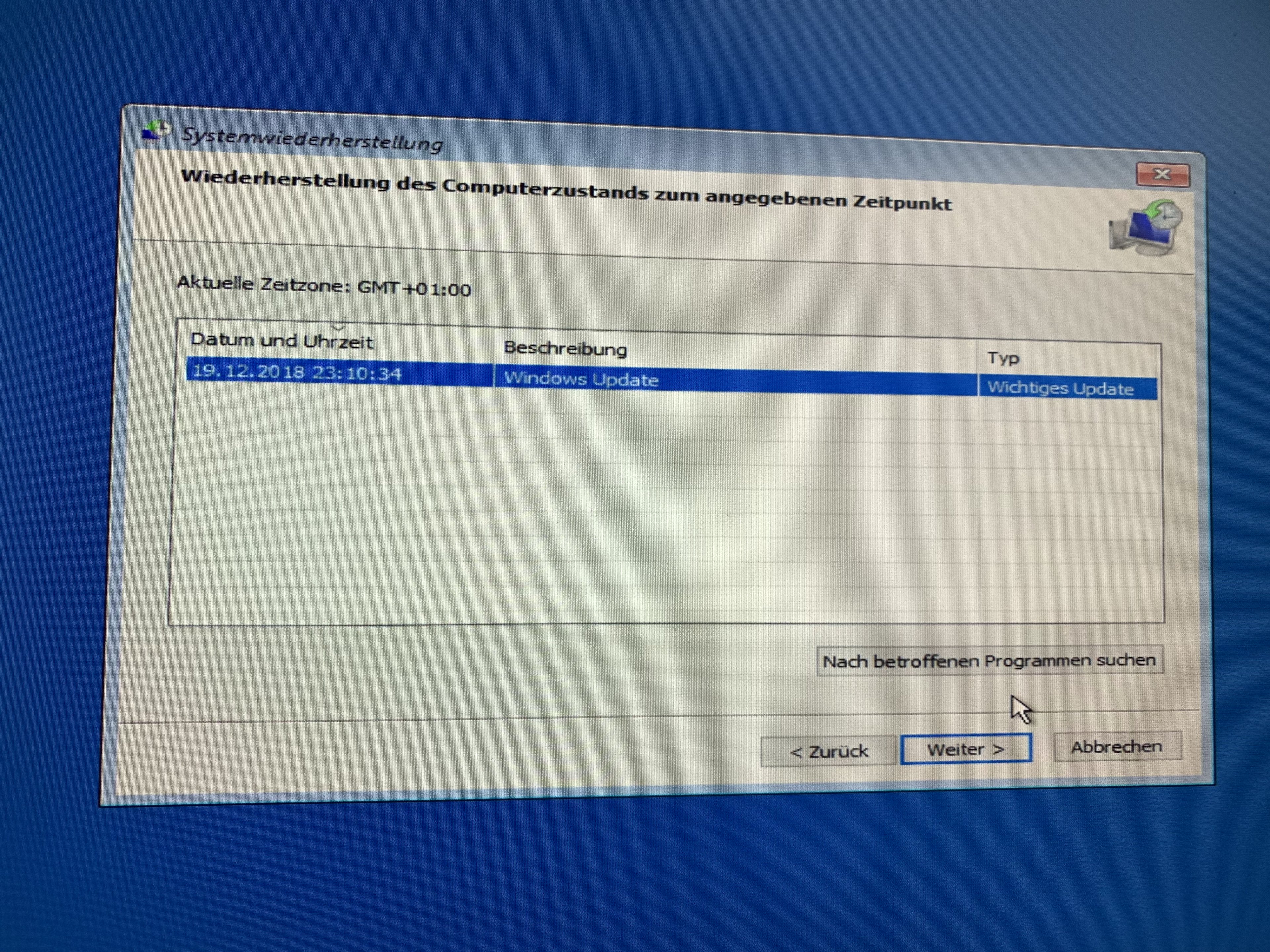

Leider funktioniert auch der Systemwiederhersgellungspunkt nicht der automatisch bei dem Update gesetzt wurde.

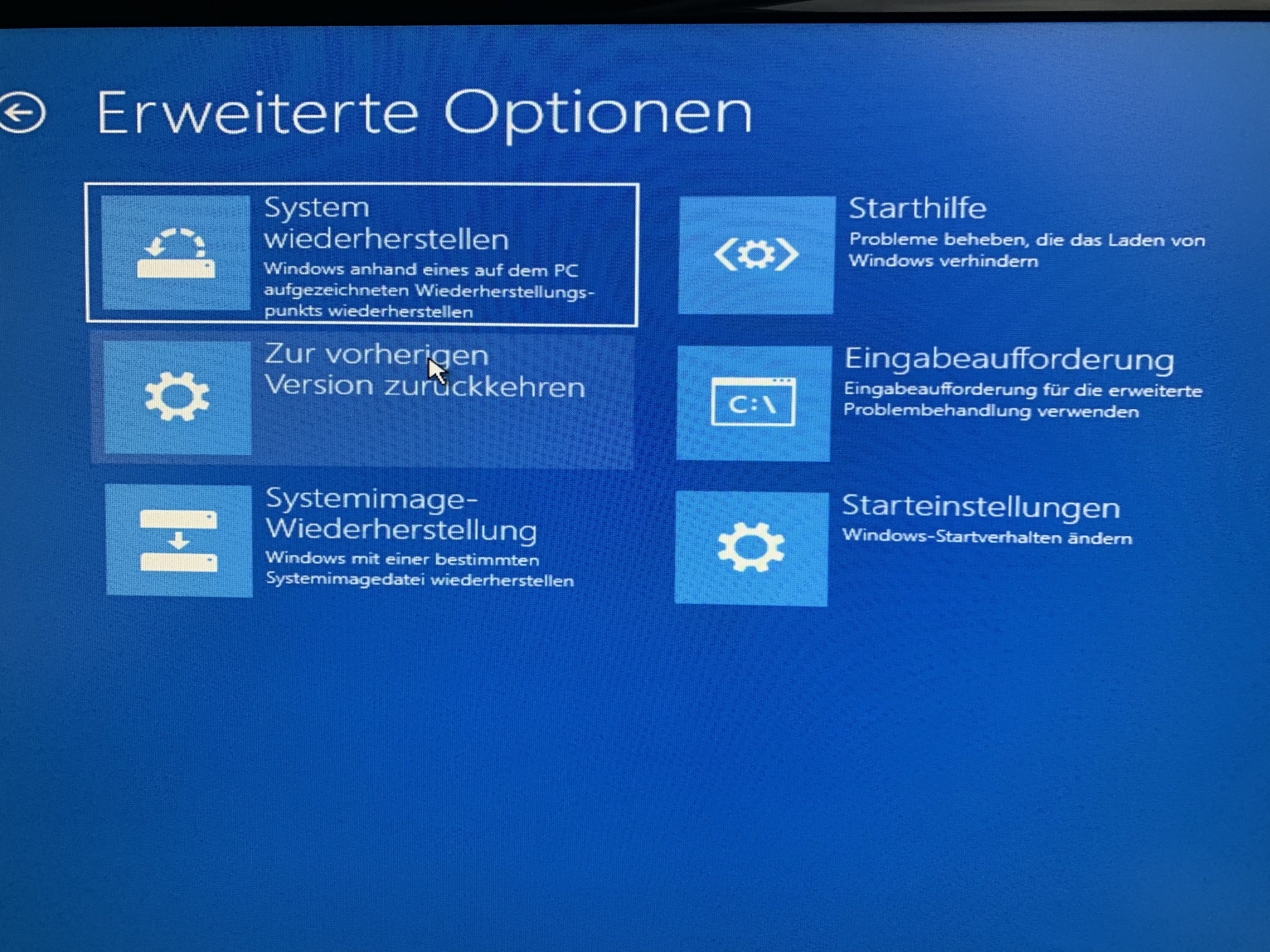

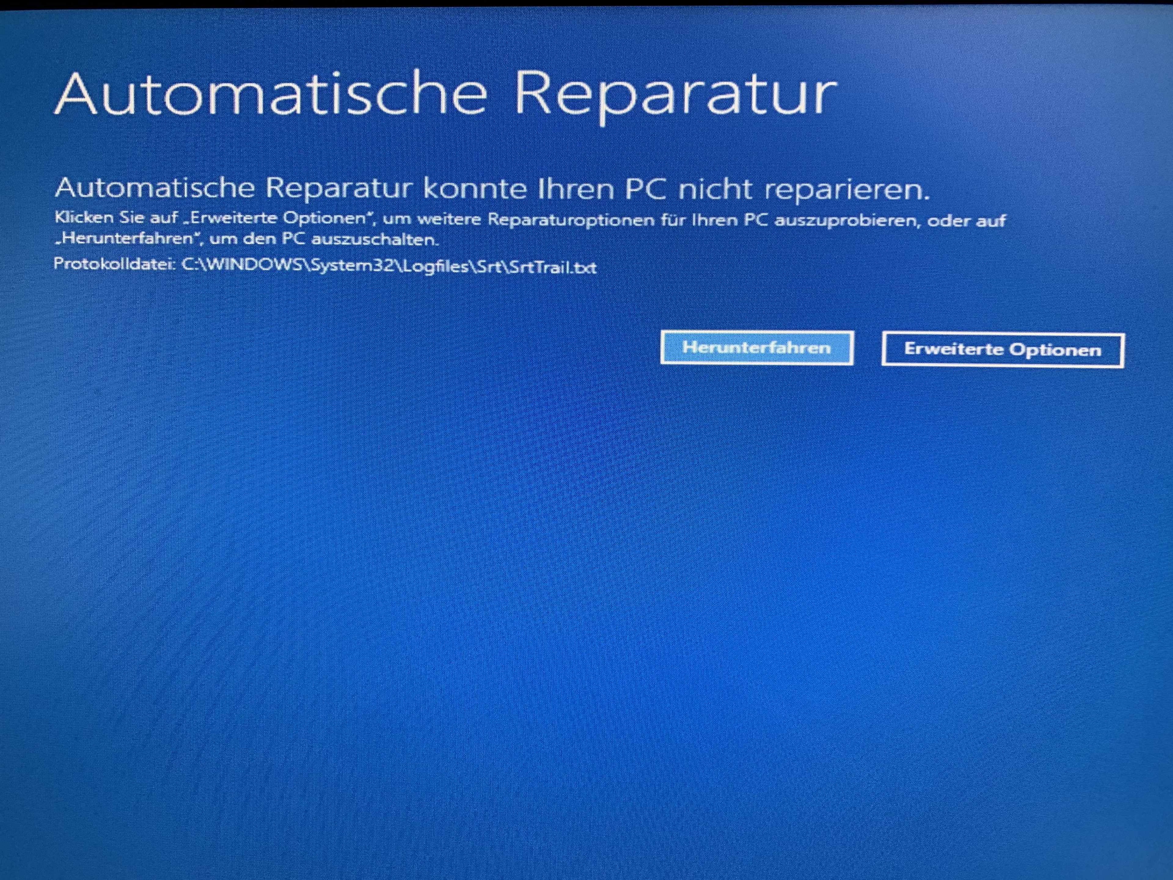

Abgesicherter Modus funktioniert auch nicht. Jemand noch eine kreative Idee? Neu installieren wäre denkbar ungünstig. 1. bzgl. Zeit und 2. bzgl. einiger wichtiger Daten die derzeit noch auf der Windows Platte liegen die ich unbedingt behalten muss.

Screenshot 4: Systemwiederherstellungsfehler beim Überprüfen des Dateisystems auf dem Laufwerk E:\.
Den Datenträger dann mal überprüfen.
