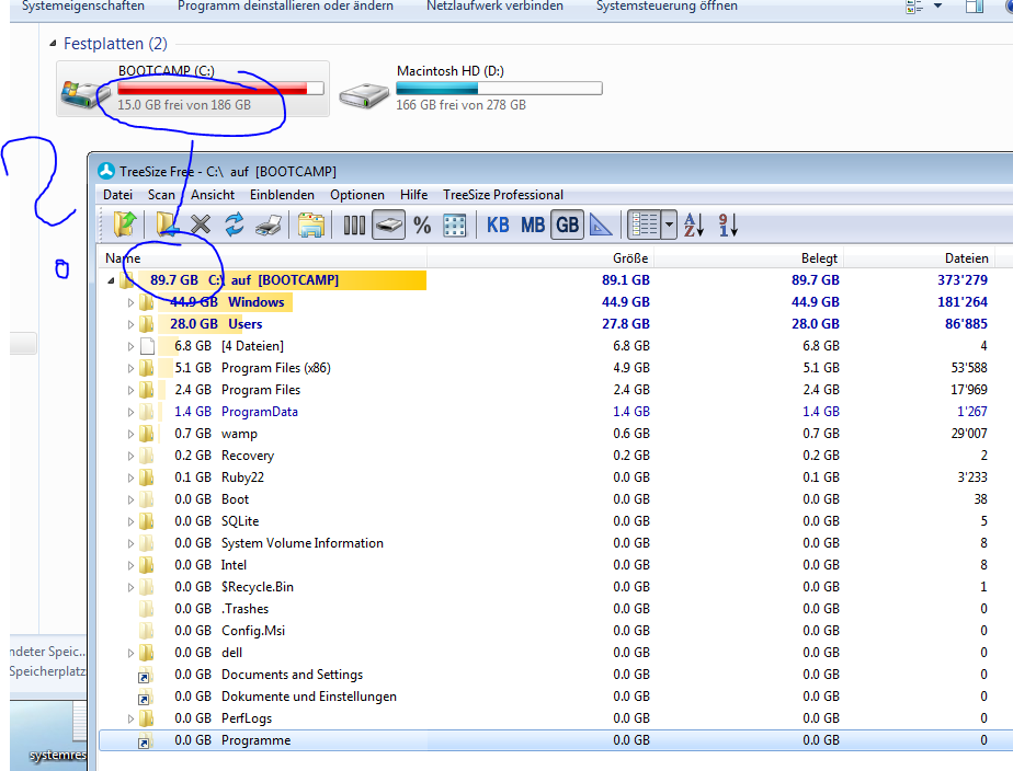

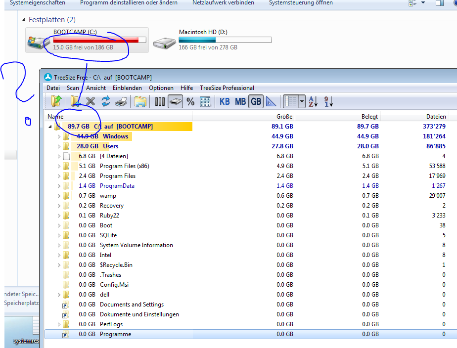

Ok, hier sind die Treesize-Informationen.
Mein Explorer zeigt eine andere Grösse an als Treesize. Wie ist das denn möglich?
Siehe Screenshot:
Hat das eventuell damit zu tun, dass ich Do/Fr versucht habe, die Bootcamp-Parition zu vergrössern, was mir dann auch gelungen ist? Ich habe die vormals ca. 100GB grosse Bootcamp-Partition auf 200GB vergrössert.

Das passt doch mit Treesize. Addiere das mal. Dann kommt man auf + 170 GB.
89.1+44.9+24.8=158.8
Und dann noch eben die ganzen kleineren Ordner.

Dann guck doch mit Treesize, was den Platz konkret belegt. Dafür ist das Tool da. Du kannst die Ordner aufklappen...
Dann würde man Daten doppelt zählen. Die 89 GB gelten für ganz C und darunter ist die Zuordnung nach Ordnern.
Laut der Anzeige sind ~90GB auf C belegt.
witzig ist ja, dass gemäss Treesize ich mehr Daten belege, als ich eigentlich habe.
Grösse ist 89,1GB und belegt habe ich 89,7GB
Es gibt die Dateigröße und die Größe auf dem Datenträger, wo halt auch die Clustergröße eine Rolle spielt.
Wenn die z.B. 512 Byte ist und deine Datei ist 530Byte groß, dann werden 2 Cluster belegt. Bei 370.000 Dateien kommt da schon einiges zusammen, wodurch auf der Platte mehr Speicherplatz verbraucht wird, als die Daten eigentlich groß sind.
