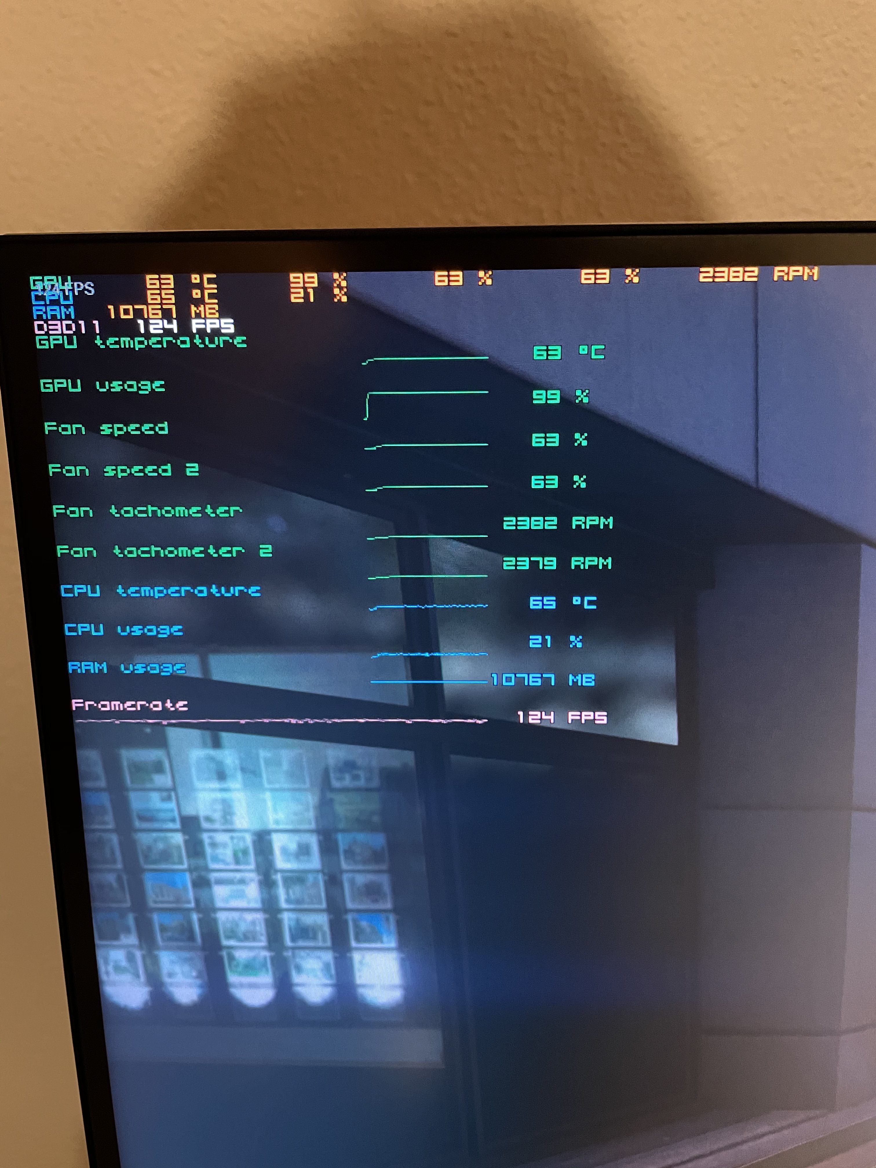

ich habe meinen CPU Lüfter gegen einen BeQuiet Lüfter ausgetauscht. Vor dem Austausch habe ich einen Screenshot der Temperatur und FPS gemacht, damit ich einen schönen Vergleich habe, um wie viel kühler meine CPU nun ist.
Allerdings ist nun etwas eingetreten, mit was ich nicht gerechnet habe. Ich komme bei Spielen (GTA V, AC Valhalla) nicht mehr über 100 FPS. Vor dem Austausch war ich bei 130 - zu meinem Maximum 144 FPS.
Folgendes System besitze ich:
Prozessor: i9 10900KF
Grafikkarte: Gamingpro RTX 3070
32 GB RAM 2933 MhZ
Ich spiele bei den Spielen meistens auf Hoch bis sehr Hoch bei einer Auflösung von 2560x1440.
Ich habe zur Veranschaulichung zwei Fotos im Vergleich Vorher und Nachher. Könnt ihr heraus lesen / finden, an was der FPS Einbruch liegen könnte?

Die beiden Szenen sind auch nicht vergleichbar.
Einmal wird eine Wand gerendert, das andere mal eine Open World Szene.
Das da nicht so viele FPS rumkommen, sollte klar sein.
Die Grafikkarte ist in beiden Fällen ausgelastet, alles gut daher.
Ansonsten Grafikbenchmark machen, dann hast Du einen richtigen Vergleich.

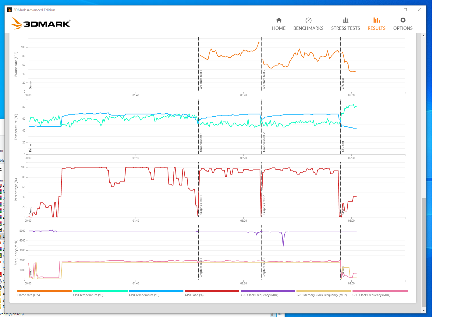

Danke für eure Hinweise, Tipps.
Ich habe den 3D Mark ausgeführt und bin beim GPU Test nie über 100 fps gekommen.
Hier das Ergebnis des 3D Mark Tests:
Grafik Test 1) 84,94 fps
Grafik Test 2) 73,45 fps
http://www.3dmark.com/spy/16226975

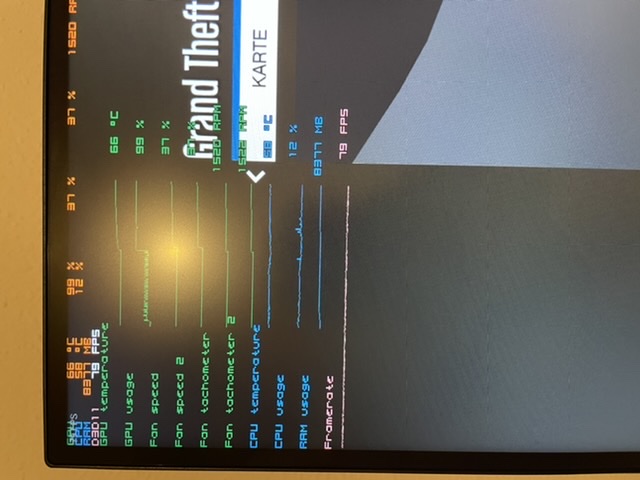

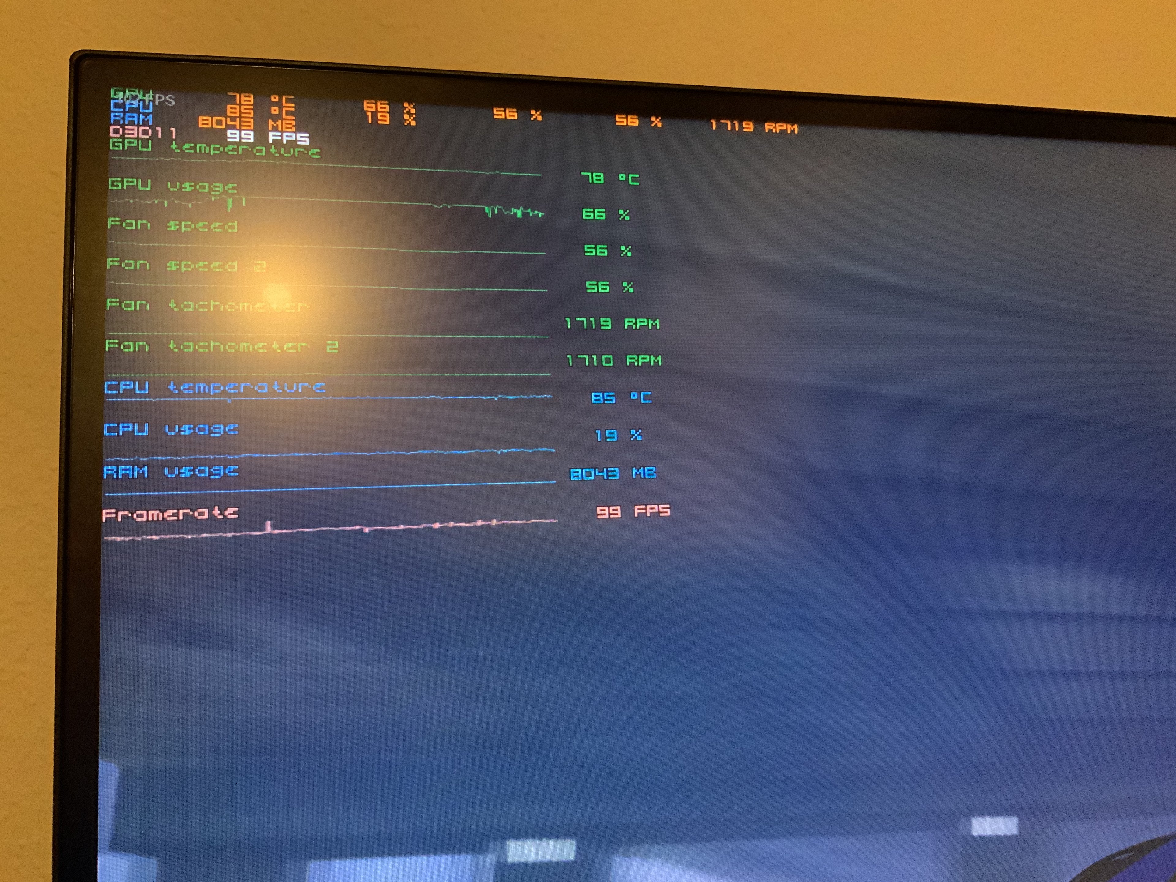

Im Hauptmenü bei GTA komme ich auf 80 fps, was auch nicht ganz richtig/normal sein kann, da ich im Menü gewöhnlich die max fps von 144 oder mehr habe. Ich habe alle Stecker im PC neu eingesteckt, bei der CPU die Wärmeleitpaste ausgetauscht und die Grafikkarte neu eingebaut. Leider ohne Erfolg.
Allerdings bei Fall Guys habe ich 144 fps.
Kann man dadurch heraus finden, ob eine Komponente defekt ist, wenn bei Fall Guys alles soweit klappt, aber GTA, Hitman 2 nicht ganz so auf hoher fps laufen?!

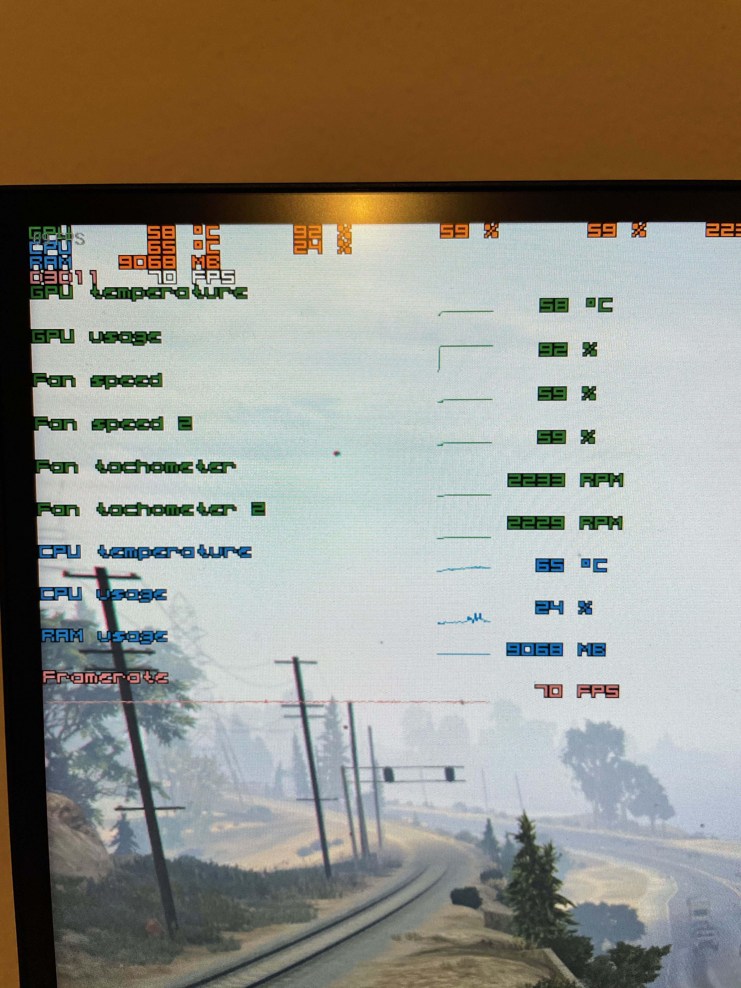

Habe von nem Kumpel eine RTX 3090 zum Test bekommen, ob meine Grafikkarte eventuell defekt ist.
Aber auch eine RTX 3090 hat nicht gewünschte Leistung und die Temperatur von der CPU wird abnormal hoch, im Gegensatz bei der RTX 3070.
Was ist denn mit dem PC los? :/
So wie ich das sehr ist das überhaupt nichts ungewöhnliches...
Wie der Userbenchmark zeigt, liefert deine Hardware genau was sie soll.
Du hast keine Hintergrund Last.... Die Unterschiede werden also in der Software liegen.
Die konstanten FPS von 144 in dem einen Menü sprechen für V-sync eines 144Hz Monitors.
Die konstanten 99fps in dem letzten Spiele Screenshot für einen FPS limiter.
Bei dem ersten vergleich würde ja schon festgestellt, das du eine andere Szene gezeigt hat.
Dass die CPU mit der 3090 heißer läuft liegt vermutlich daran, dass diese nochmal mehr Abwärme ins System pumpt.... Und eventuell ist die CPU Auslastung mit ihr auch etwas höher.
Du kannst gucken ob du die Gehäusebelüftung verbesserst.... Aber ich sehe deine "Probleme" nicht.
In Menüs gibt es halt manchmal auch einfach FPS limiter, damit da nicht hunderte FPS sinnlos rennen.
Wenn das vorher anders war, kann es auch ein Update gemacht haben.
