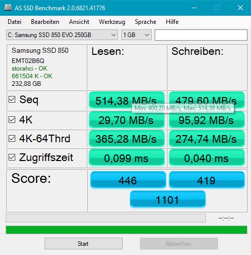

Mal eben nen SSD test gemacht, denke das sieht okay aus oder?

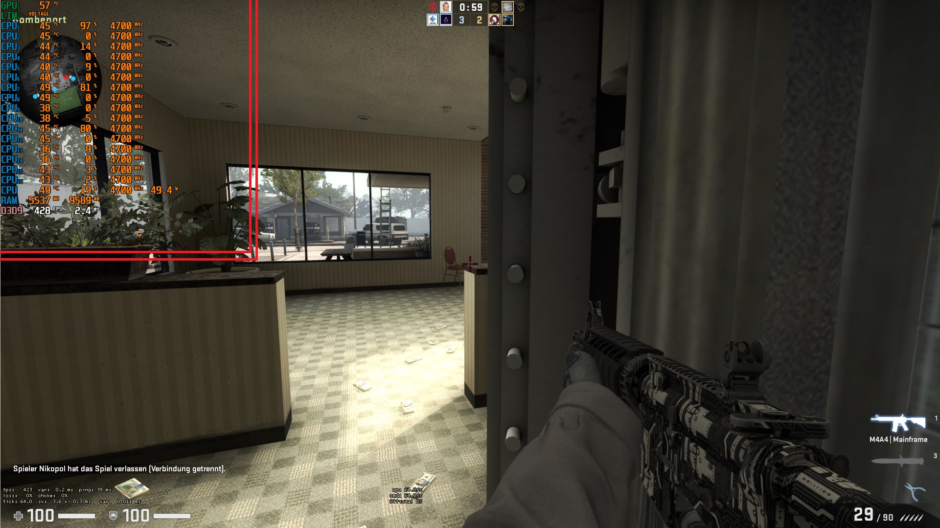

ich hab jetzt mal alle Werte ei ngeblendet und zocke ne runde CS, mache gle ich mal nen Screen, melde mich gleich.

Hier mal nen screen hab grad paar runden gezockt. Cpu taktet also definitiv hoch. bei cs nur nicht so hoch wie bei cod da taktet sie auf über 4.8 auf allen kernen.
@pray4mercy

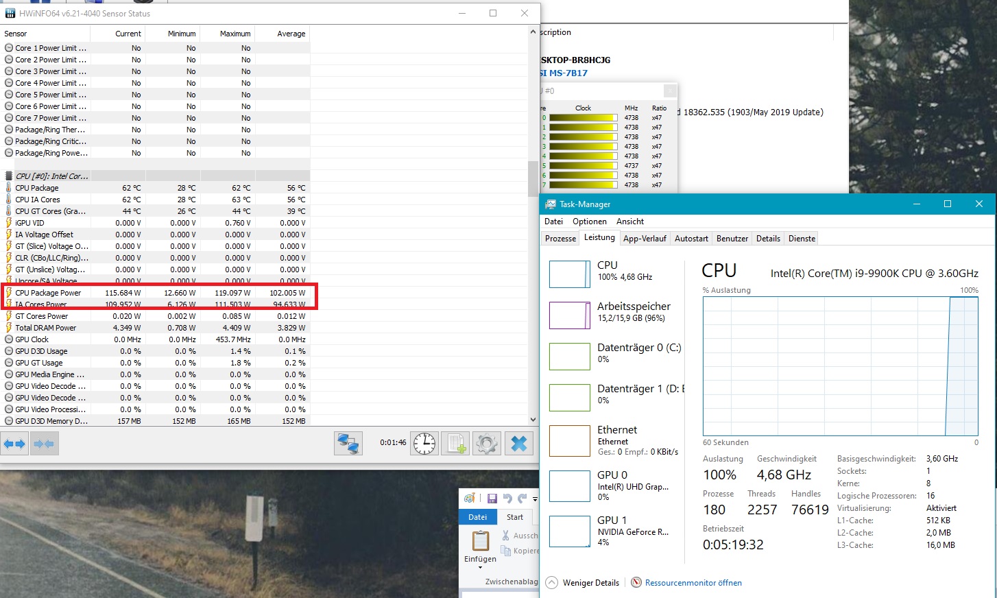

Bei prime taktet er auf über 115 Watt.

Ach brudi... :D weil das nen screen ist wo ich gerade prime95 am laufen habe.....
btw wenn ich cinebench 2 0 laufen habe habe ich eine Aufnahme von 152 watt und 70 Grad max @ 4881 Punkte. @pray4mercy

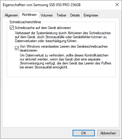

habe den 2. haken jetzt auch mal gesetzt.. irgendwie ist cs jetzt viel flotter, selbst auf deathmatchservern keine ruckler, fps stabil... wenns das ist dann fress ich n besen......
Es geht nicht darum die CPU zu "zwingen" mehr zu verbrauchen, sondern ihr freien Raum lassen damit sie ihr maximales Potenzial entfalten kann.
Ich habe das immer so eingestellt, gleich nach jeder Installation.

Es ist nur Schreibercache auf dem gerät aktivieren an das "von windows veranlasstes leeren des geräteschreibercahces deaktivieren ist aus.
