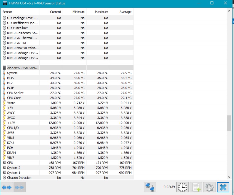

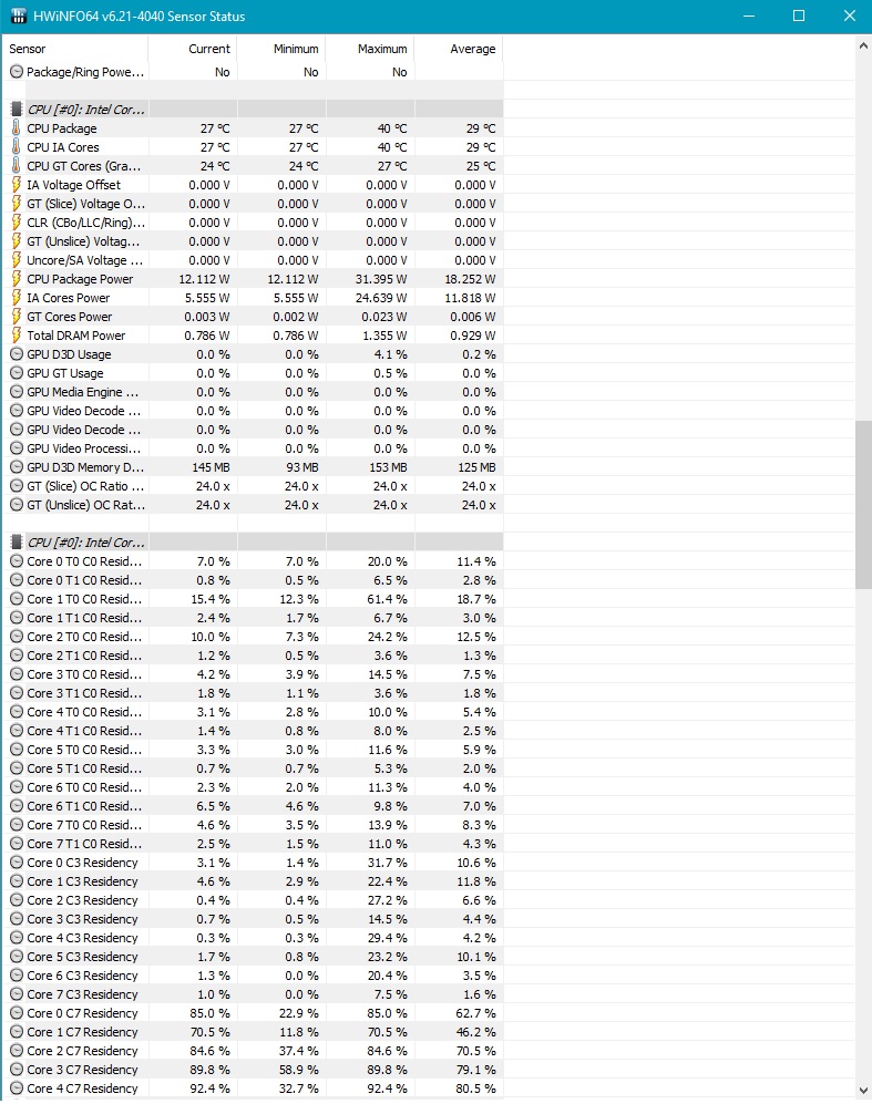

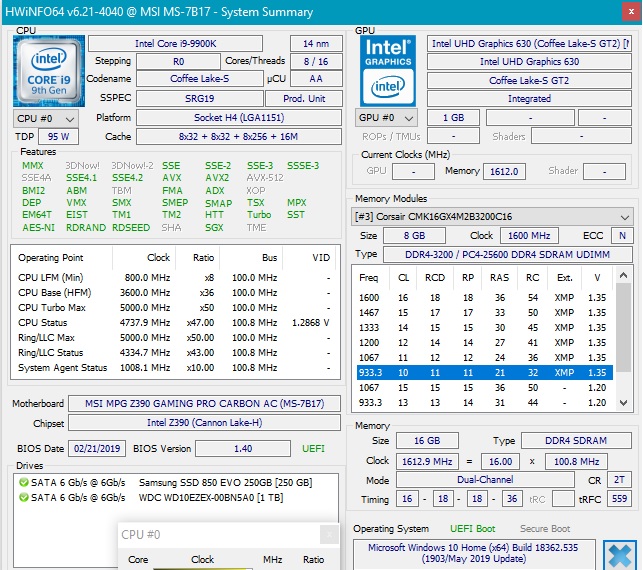

Ich hab hier mal paar Screenshots.
Habt ihr ein Paar tipps wie ich das ganze angehen kann ? ich habe Afterburner installiert, könnte ich das villt irgendwie "loggen" für euch damit man das auswerten kann?
