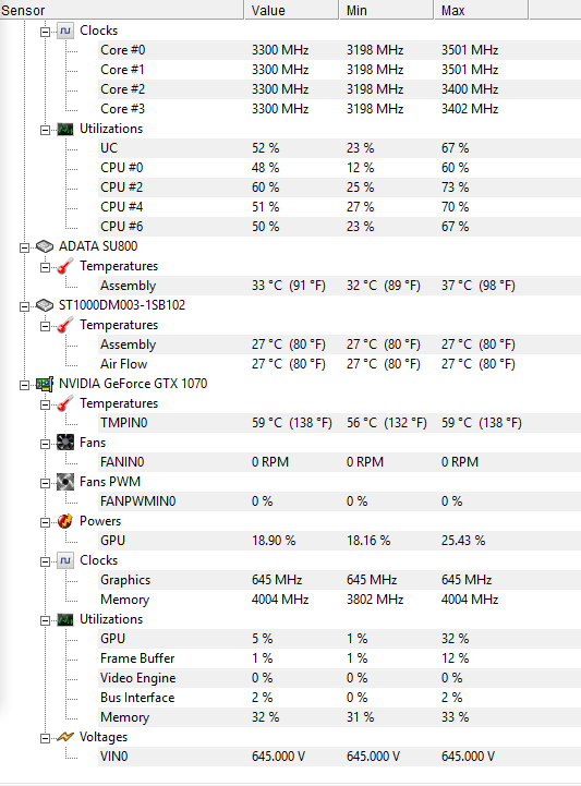

CPU und GPU Auslastung während des Spiels?

wie messe ich sowas effektiv? habe nur einen Monitor.. wenn ich nfs im fenstermodus ausführe, sind dann die Belastungen wie bei vollbild?

ich würde einfach mal probieren es von der SSD zu starten, sind ja nur 20GB glaube ich. soviel platz wird sich da doch irgendwie frei schaufeln lassen. An deiner restlichen Hardware wird es wohl nicht liegen. Aber lass zur sicherheit mal OSD vom MSI afterburner laufen, da gibt es anweisungen hier im Forum. Dann GPU Auslastung beobachten.
Also habt jetzt mal nebenbei aufzeichnen lassen, während alle einstellung auf niedrigste stufe waren. Hardware scheint ja nicht wirklich angetan zu sein, trotz allem ruckelt weiterhin alles.. Habe gelesen dass viele Probleme mit den Ports haben bzgl. EA server, aber scheint bei mir ja nicht der fall zu sein da sonst vermutlich nichts starten würde.

Da die GPU nicht wirklich ausgelastet scheint, könnte es es ein CPU Limit sein, wäre aber auch irgendwie unlogisch da ja auch die film wiedergaben ruckeln. Wie ist deine Internetverbindung? Need for Speed ist ja ein always on titel, vielleicht hat es damit was zu tun.
