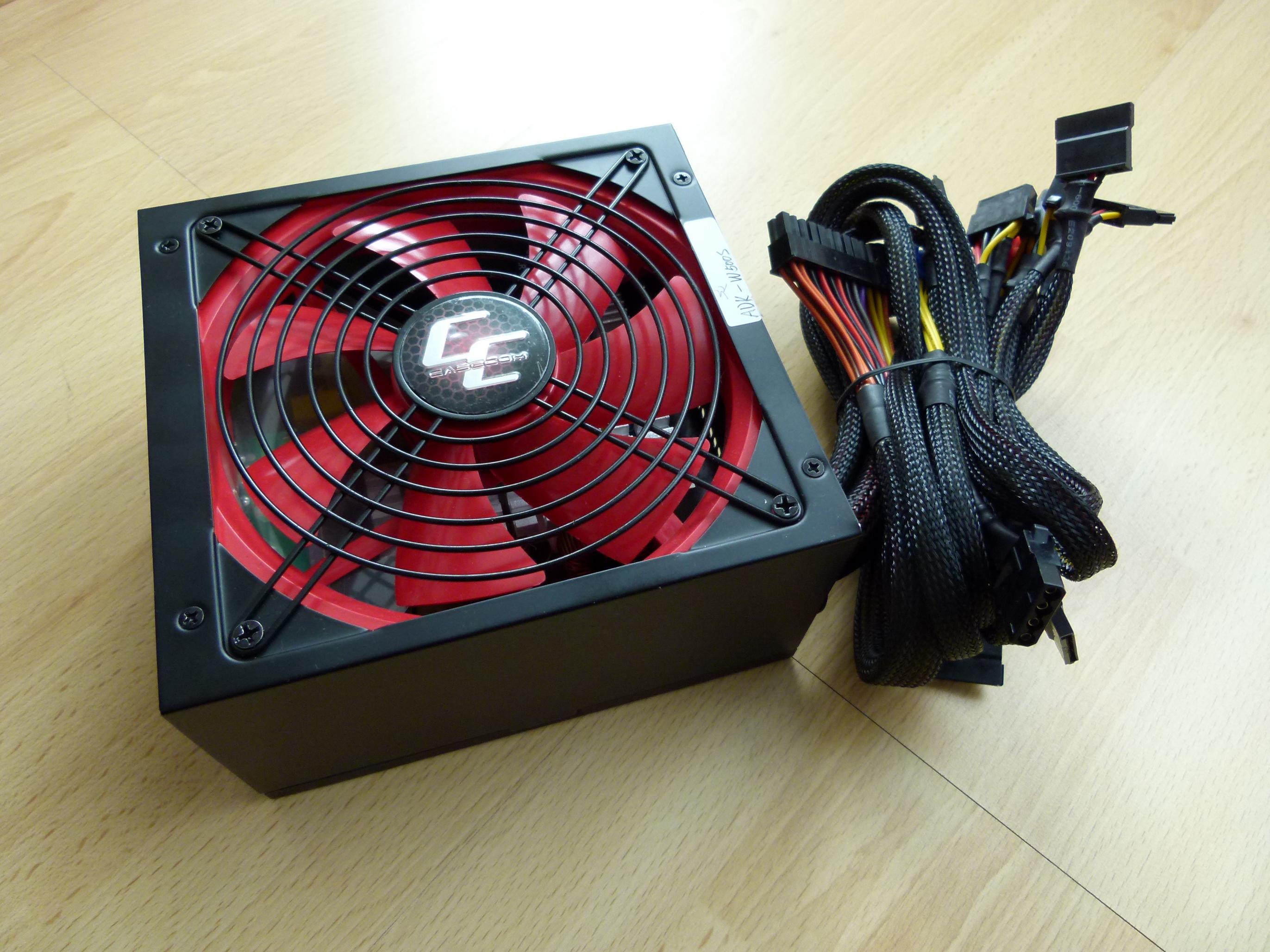

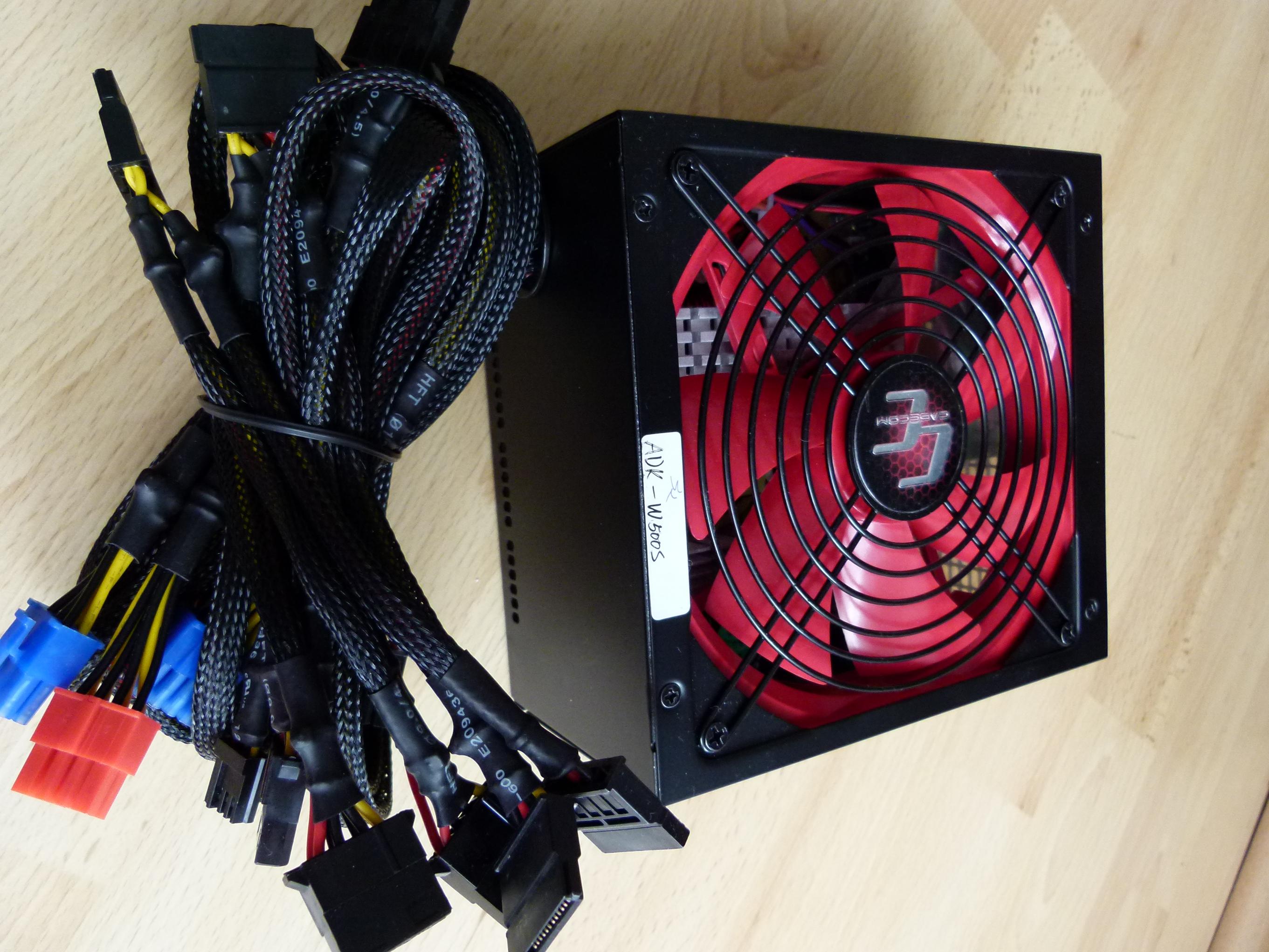

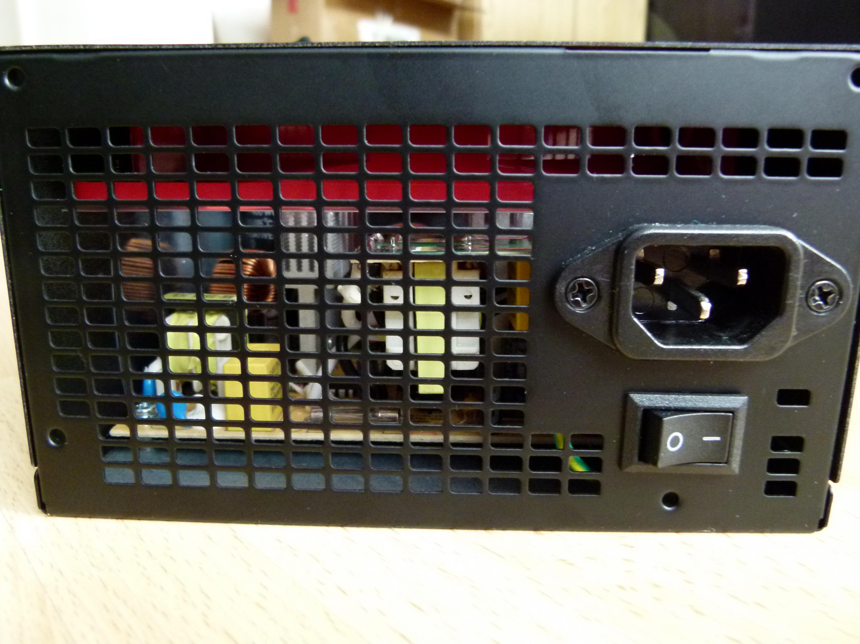

Ich wollte einen neuen PC bauen.
Während der Cebit habe ich ein Netzteil unbekannte herkunft "als Reserve" gekauft.
Könnte mir bitte jemand sagen wie kann ich die Daten (z.B. Wattangabe) feststellen?
Ist das überhaupt möglich? wie?
Kann ich das Teil überhaupt in neuen PC verwenden? Oder sollte ich doch gleich zu den Bekannten Marken wie be Quiet... greifen?
Vielleicht kennt jemand das Teil und könnte mir etwas mehr dazu sagen? Danke

ADK W 500s.... lass mich raten...500W
gibst mal bei Google ein und siehe da...all die Treffer zeigen Dir dass bei Casecom die Zahl jeweils die Wattzahl ist
Aber wenn Du nix über 12 Volt Schienen Fakten und so findest würde ich es für nicht mehr als ne Schreibmaschine verwenden bevor Dir beim Zocken die Kiste das Morsealphabet runterraucht
http://www.planet3dnow.de/vbulletin/showthread.php?t=361083&garpg=5
was die Jungs da an 400w Variante aufgeschraubt haben liest sich auch nicht vertrauenserweckender, man beachte nur den ersten Satz ;-)))), ab zum Wertstoffhof damit, Markenware 500 Watt kostet doch kaum noch was

Das Geld für diesen Reservekauf hättest du dir wirklich sparen können ...
Damit kannst du vielleicht ein paar Niedrigvolt-Halogenlampen betrieben, aber keinen PC. ;)
Beim nächsten Kauf: Augen auf und vorher informieren!
Jungs ich wollte nur Fragen.:D...
Auf gut Deutsch das Teil ist Mühl und ist zu nichts zu gebrauchen?
Ist das richtig so?
Ja ist es.
Auch weil nichts zufinden ist wer für Casecom die PSU herstellt oder ob das Casecom selber tut
ich würds in kein Rechner einbauen...

Hast du den Link oben gelesen? Keinerlei Überspannungsschutz etc.
Da kann mal locker Hardware im Wert von 1000 Euro dran hängen, das würde ich persönlich auch nicht riskieren...

Tja, was soll man bei diesem Netzteil beantworten, wenn man weder von Casecom noch
irgendwo Infos zu der Lastverteilung noch nicht mal zu der Elektronik Fotos, usw. finden kann.
Und zudem kann man die Netzteile von Casecom derzeit von der Qualität nicht wirklich sehr weit trauen.
