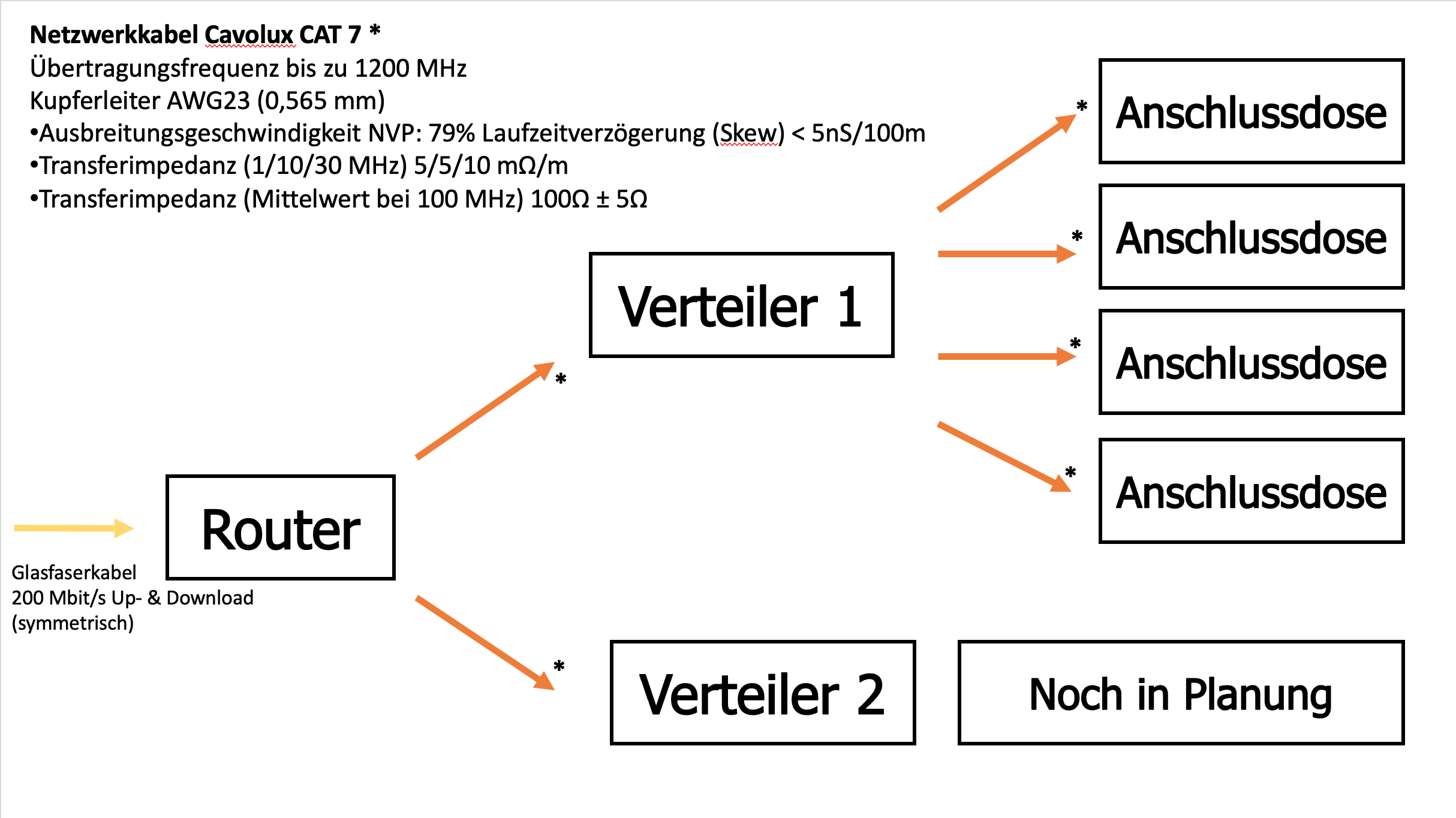

ich habe eine Übersicht zum aktuellen Stand der Dinge gemacht. Bisher sind nur die Kabel, Gelb und Orange, wie eingezeichnet verlegt.
Der Router wird im Keller stehen. Verteiler 1 ist in Wohnung 1. In Wohnung 1 sind 4 Kabel in 4 Räume verlegt für eine Anschlussdose. Generell wird in der gesamten Wohnung Wlan benötigt.
Daher meine Frage, was für einen Router, Verteiler1, Verteiler2, Anschlussdose 1-4 brauche ich noch um ein leistungsfähiges Internet zu haben? (Netzanbieterwahl ausgenommen)
Vielen Dank im Voraus

gigabit switch und gut ist
Wohnung 1 und Wohnung 2 sind "privat" genutzt ... ?
Weil sonst wirds mit Router im Keller nix
Hoffentlich sind es Doppelkabel ;), dann kann man einen PoE-Switch holen und die 2 bis X APs damit befeuern. Der 2. Strang dann für direktes Ethernet anstöpseln.
So ganz klar wird aus deiner Beschreibung nicht, was für Anwendungen über das NEtz laufen sollen. Wenn nachher alles nur per WLAN verbunden ist (über APs), dann reichen auch für AX-WLAN GbLAN-Switches locker aus und wenn du nichts innerhalb des LAN riesige Datenmengen hin und her transportieren wills auch. Da reicht ein ordentlicher wie z.B. der https://geizhals.de/tp-link-tl-sg100-desktop-gigabit-easy-smart-switch-tl-sg108e-a1124237.html locker aus.
Router: kannst du direkt verbinden oder "musst" du ein Glasfaser-Modem zwischenschalten?
Verstehe ich das richtig, dass zwei getrennte Wohnungen hinter einen einzelnen Router sollen? Finde ich so eher besch...eiden gedacht. Es sollte schon jede Wohnung ihren eigenen Anschluss haben.
Kommt darauf an, was man erreichen will. Wenn beide "Mietparteien" untereinander bekannt oder z. B. verwandt sind, dann spricht imho grundsätzlich nichts gegen einen gemeinsamen Anschluss. Immerhin spart man sich doch die monatlichen Kosten für einen Anschluss. Ich hab aus dem Grund auch schon öfters Häuser untereinander vernetzt, wo dann z. B. der Sohn neben dem Elternhaus ein neues Haus gebaut hat und dann halt einfach die zweite Rufnummer vom Anschluss und eben das Internet nutzt.
Hat man allerdings Fremde an die man die Wohnungen vermieten will, so sollten sich die entsprechenden Personen imho selbst um den Anschluss kümmern und es sollte nur die nötige Infrastruktur bereitgestellt werden.
Ausnahmen bestätigen die Regel.
Generell würde ich empfehlen ein System zu wählen bei dem Router und AP getrennt sind, d.h. dass man zusätzliche APs anschließen kann. Also keine Fritzbox.
Ich persönlich würde 2 Anschlüße legen für den beiden Wohnungen, einfach um Streitereien auszuschließen, gerade wenn es die eigene Familie ist.
Vielleicht verstehst Du das Problem besser, wenn Du Dir ähnliche Diskussionen anschaust: 1, 2, 3. Du lässt Dir von Deinem Elektriker „Patch-Panel“ legen. Die Frage ist wo: in jeder der Wohneinheit oder nur zentral? Wenn Patch-Panel in jeder Wohneinheit, wie werden die Wohnungen mit der Zentrale verbunden:
  • LWL oder
  • Ethernet + LWL oder
  • Ethernet + Leerrohr.
Aktuell verlegst Du Kabel, Ethernet-Dosen und Patch-Panels. Erst wenn das alles steht, dann machst Du Dir Gedanken um Switch und Router. Ich weiß, Du willst das alles jetzt schon planen und irgendwann fertig haben. Aber ein Router, Switch und WLAN gehört zu den variablen Dingen im Haus wie ein Flokati-Teppich unter dem Esstisch. Ethernet-Dosen (und Patch-Panel) gehören zu den fixen Dingen im Haus. Die ändern sich erst bei der nächsten Grund-Sanierung.
Gegen-Beispiele für den Switch:
a) Wenn Du Multi-Gig-Ethernet (z. B. 10) haben willst und auch noch überall Stromversorgung für WLAN-Punkte der aller neusten Generation mit Wi-Fi 6e (→ PoE++), und das dann auch noch für alle acht Ethernet-Ports, dann holst Du Dir als Switch z. B. den Zyxel XS1930-12HP. Der kostet aktuell 1.030 €.
b) Wenn Dir 1-Gig-Ethernet ausreicht, Du gar keine Strom-Versorgung über Ethernet brauchst und von den vier Ethernet-Doppel-Dosen immer nur eine Buchse verwendest, dann holst Du Dir als Switch z. B. den Zyxel GS-105SV2. Der kostet aktuell 17 €.
Normal nimmst Du den Router, den Dein Internet-Anbieter Dir gibt. Daher ist das quasi der über-übernächste Schritt. Erst die Ethernet-Dosen. Dann den/die Patch-Panel. Dann den/die Switch. Dann der/die Router. Aber auch hier zwei Gegen-Beispiele: D-Link DIR-X1560 – aktuell 28 €. Bleibst Du innerhalb des Angebots eines Herstellers wäre das der Zyxel EX3301 – aktuell 46 €. Und auch hier geht die Leistungs-/Preisspanne wieder bis hin zum Zyxel AX7501 – aktuell 472 €.
… und dann hast Du noch nicht einmal HD-Voice in der Festnetz-Telefonie.
