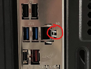

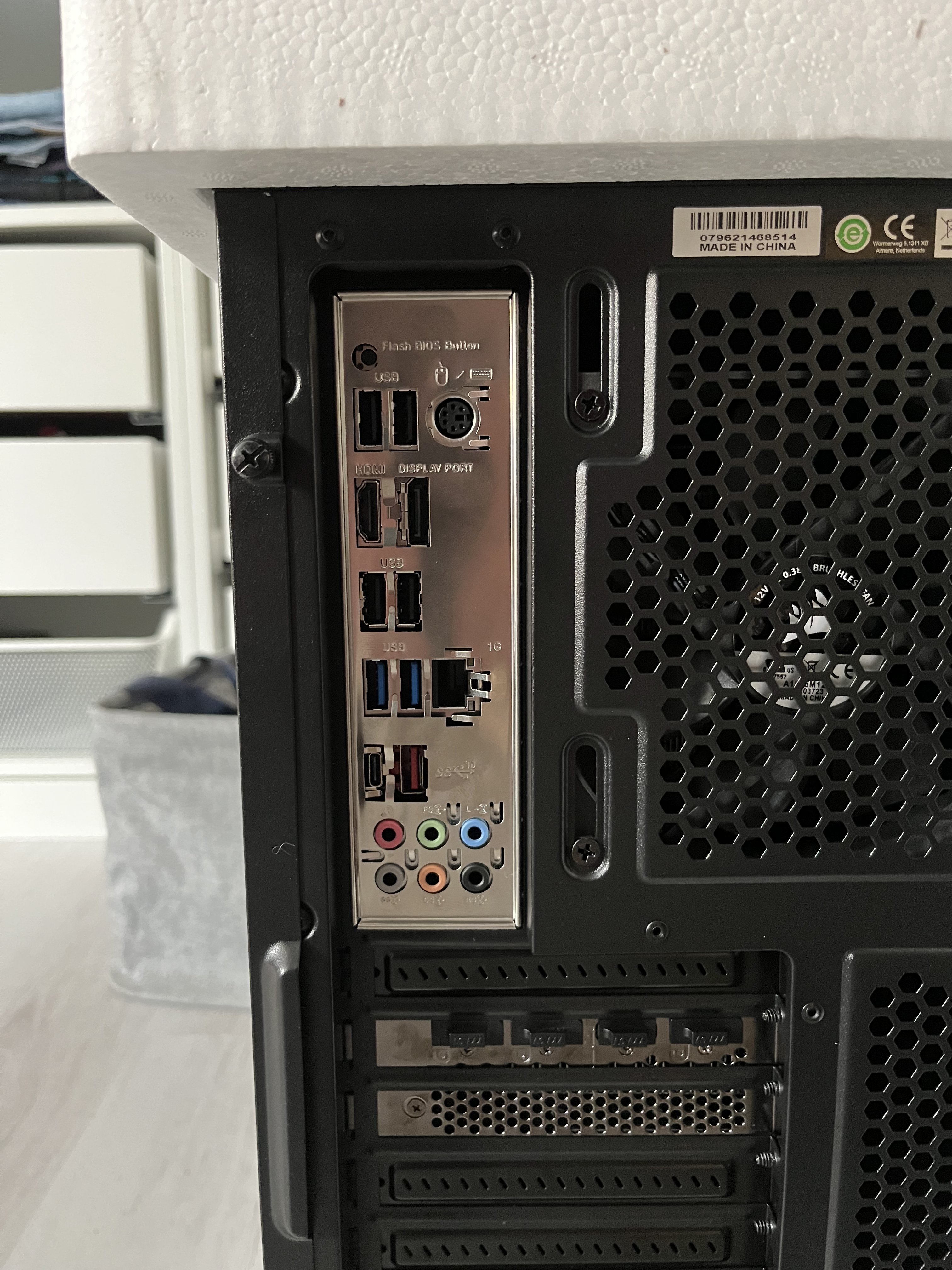

Nun habe ich jedoch ein kleines Problemchen, welches mir während des Aufbaus nicht aufgefallen ist. Beim anschließen des Netzwerkkabels höre ich das gewohnte einrasten nicht. Der Rechner hat zwar Netz. Aber man muss es ehrlich sagen. Das Kabel ist nicht fest. Ich weiß, dass diese Art Probleme häufig durch das Kabel selbst verursacht werden, was ich hier jedoch ausschließen möchte, da es in anderen Steckern hörbar einrastet.
Meine Vermutung liegt aktuell an der Blende des Mainboards. Vielleicht kann der ein oder andere hier erkennen ob das so seine Richtigkeit hat? Da wäre ich für gute Tipps wirklich sehr dankbar.
Da geht so eine Art Bügel von der Blende in den Stecker hinein, der die Ursache sein könnte.

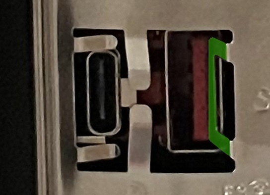

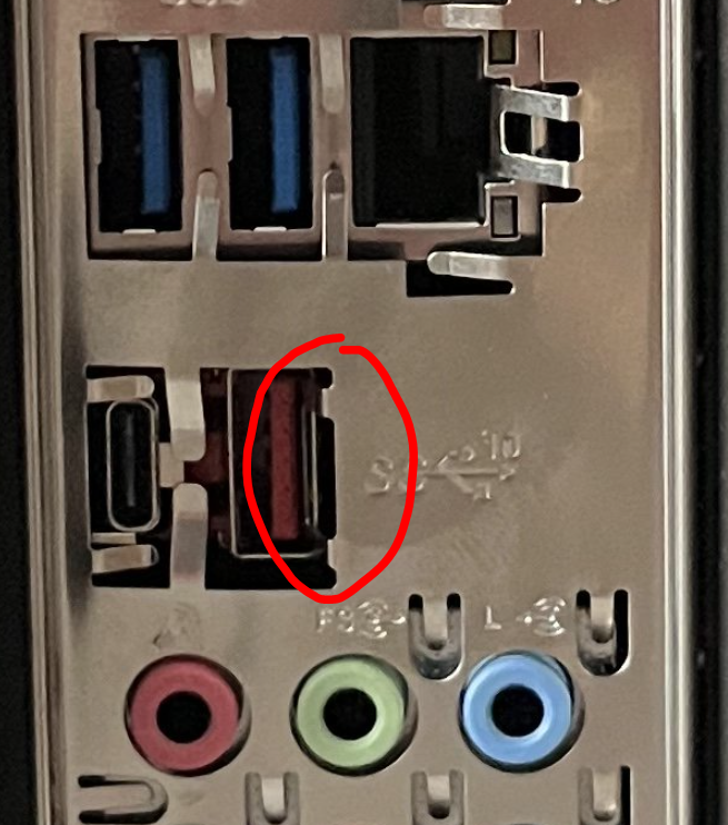

Ja, die Lasche rechts gehört nicht in die Buche, sondern daneben.
Reaktionen: Cardhu, conf_t und Tornhoof
Genau so ist es, da ist der Fehler, die Slotblende sitzt falsch.
