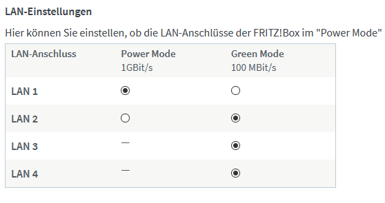

Auch der Router muss Gigabit-LAN haben genau wie der Netztwerk-Adapter deines PCs.
Billig Router hatten hier gerne nur Fast-Ethernet-LAN (100 MBit/s) Chips.
Je nach Router muss man auch drauf achten welchen Lan Anschluss man nimmt,
weil womöglich nur einer Gigabit-LAN hat und die restlichen nur Fast-Ethernet-LAN
oder dass welche im "Green-Mode" laufen.
Reaktionen: Mar1u5
Hui hier geht's ja ab 😂 OK also mehr Infos. Habe den PC an LAN angeschlossen. Router ist der neueste von Vodafone. So eine häßlich Kiste. Netzwerkkarte soll 10/100/1000 sein. Wird zumindest so angezeigt. Netzwerkkabel ist irgendein was ich in meiner Kiste hatte. Danke an die die helfen wollen. 👍
