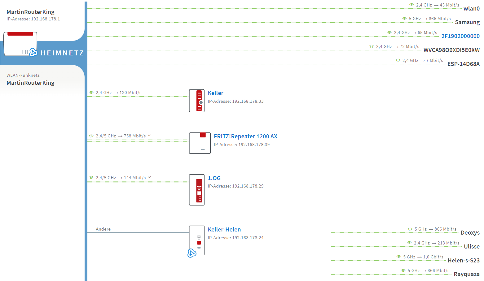

alle repeater hab ich im screenshot angehängt. ich selbst bin mit 1. OG verbunden

BlackDragon_5 schrieb:
wie kann ich die datenübertragung innerhalt des netzwerks testen?
Datentransfer zwischen zwei Laptops/Rechnern bspw.
da ich nur über wlan verbunden bin, kann ich nicht sagen, ob es mit lan auch passiert.
Kannst du ein Gerät zur FritzBox tragen und dort via LAN anschließen?
