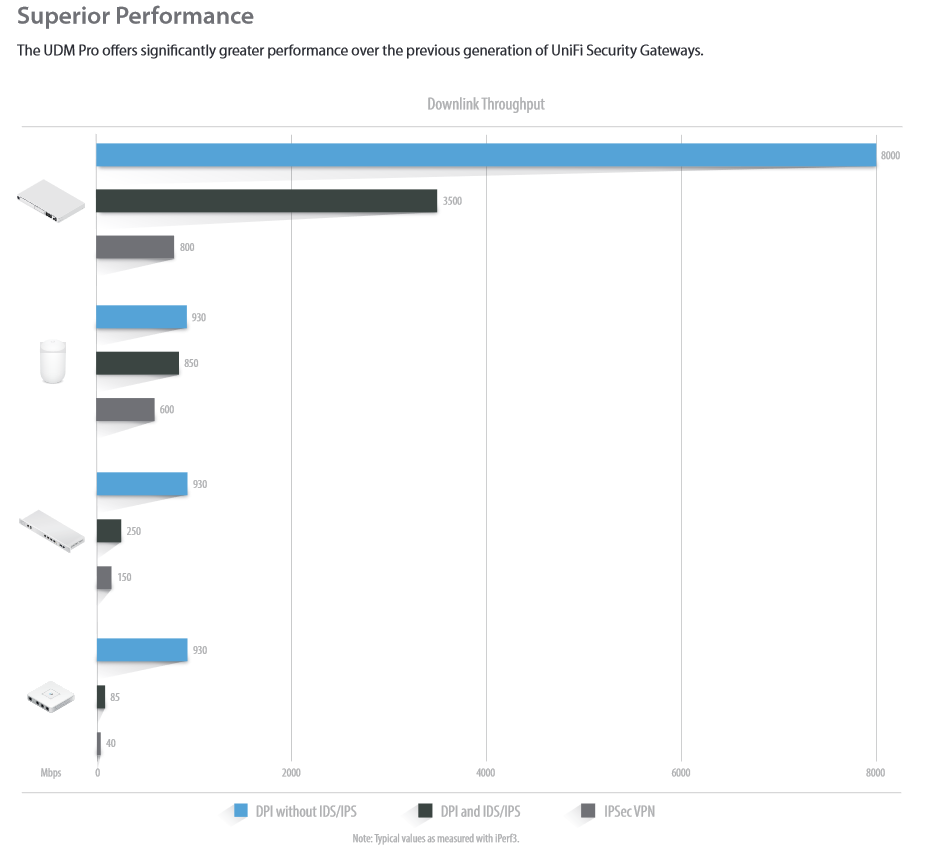

Wenn du mit dem USG allerdings IPS oder IDS aktivieren willst bricht die Bandbreite auf 85Mbit's zusammen, mehr schafft das Ding nicht.

Ja dann brauchst du Switches die Routen können und für das Abschirmen der Netze dann Accesslisten können müssen. Oft will man auch nach Ports filtern, also ein Multilayerswitch. Du betreibst kein Enterprisenetzwerk. L2 managed Switch und die USG passen OHNE IDS/IPS. Dann kommst du auf 900MBit/s im Lan.
Für mehr siehe den Post mit dem Bild oben.
