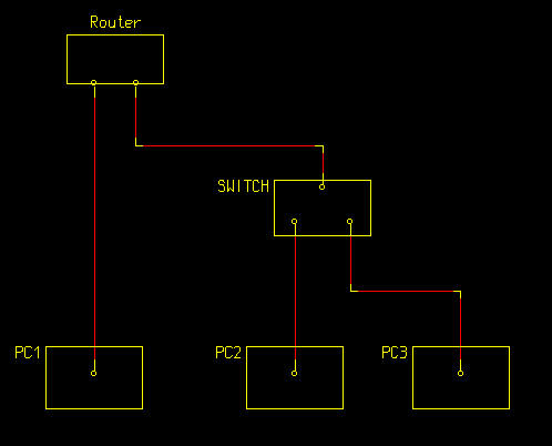

habe hier ein kleines Problem mit meinem Netzwerk.
Das Netzwerk bestand aus PC 1 und PC 2. Alles ohne Probleme.
Nun kam PC 3 über einen Switch hinzu.
Zugriff von PC 2 auf PC 3 möglich
Zugriff von PC 1 auf PC 3 nicht möglich
Zugriff von PC 3 auf Netzwerk nicht möglich ---> kommt die Meldung wie im 2. Bild
Netzlaufwerk verbinden von PC 3 auf die anderen beiden möglich
Der Aufbau kann aus dem 1 Bild entnommen werden.

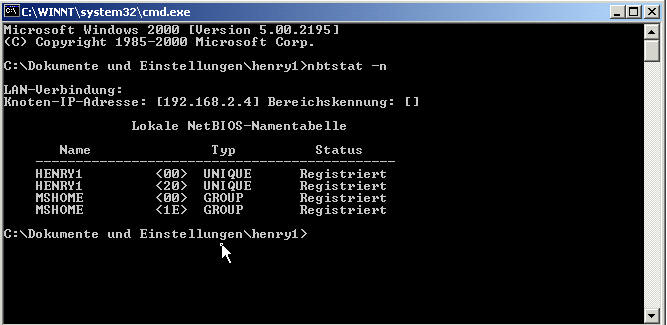

Wenn alles nichts nützt geh auf auf PC3 auf Sart -> Ausführen und gib cmd ein. Jetzt sollte sich die Eingabeaufforderung öffnen. Gib den Befehl ipconfig /all ein und Poste hier, was der Rechner ausgibt.
Habe alles gecheckt und nichts gefunden, was auf einen Fehler hindeuten würde
Hier noch den Screener von IPCONFIG /ALL

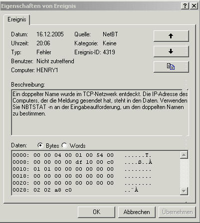

Habe noch folgendes Festgestell.
Kann mir mal das jemand erklären, was ich da machen soll?
Sowohl IP-Adresse als auch (Host-)Name eines Rechners müssen im Netzwerk eindeutig sein. Falls die Ereignisanzeige recht hat, hat ein weiterer Rechner den gleichen Namen (HENRY1) wie der dritte. Überprüfe das mal mit "nbtstat -n" und der Vollständigkeit halber "ipconfig /all" an PC1 und PC2. Sollte der Name tatsächlich bereits verwendet werden, ändere den Namen an PC3 um in z.B. "HENRY3" und dann reboot.
