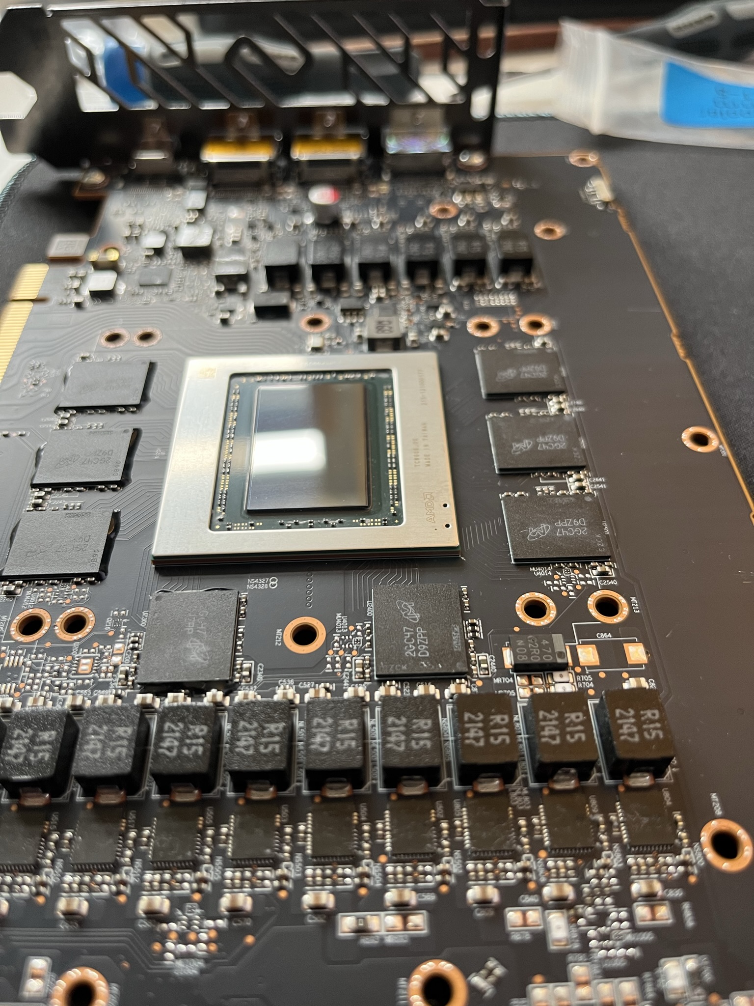

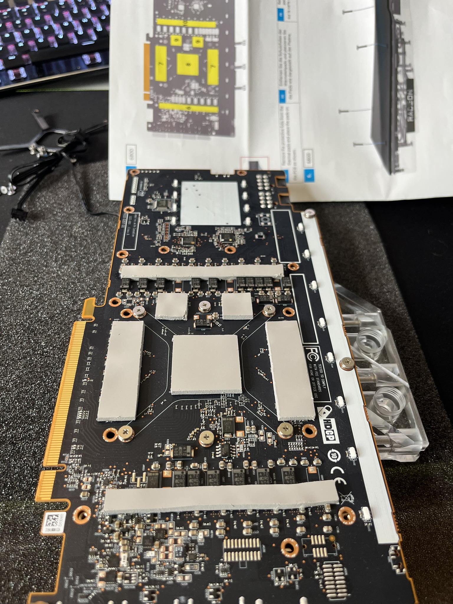

Mit welchem Reinigungsmittel habt Ihr beim Umbau der GPU auf Wasser die besten Erfahrungen gemacht?
In der Aphotheke gibt es was mit 70%, ansonsten hat das 99,9%
Da möchte ich mir gerne Mühe geben, daher die Frage, und 100 ml sollten ja gut und gerne reichen?
nun sitze ich gerade am besagten Umbau der 6800XT Nitro, und habe mir passend dazu das Video angeschaut, Im Prinzip sehr gut erklärt, nur lässt er am Ende offen, ob er die
direkt wieder mitmontiert hat? Am Ende des Films, im eingebauten Zustand ist sie glaub ich wieder dran.
Also ich gehe davon aus, dass die da unmittelbar wieder dran gehört, verstehe ich das richtig?
In der mitgelieferten Anleitung kommt die Slotblende garnicht vor, deswegen hat er sie vermutlich auch ersteinmal weggelassen und sicher nachträglich wieder montiert :)
GPU ist umgebaut, habe mich strikt an die mitgelieferte Umbauanleitung gehalten und auch die Schutzfolien von den Pads abgezogen, als nächstes baue ich mir aber tatsächlich erstmal meinen Arbeitsplatz, wie weiter oben schon erwähnt, und dann geht´s ab übernächste Woche pö a pö :) weiter

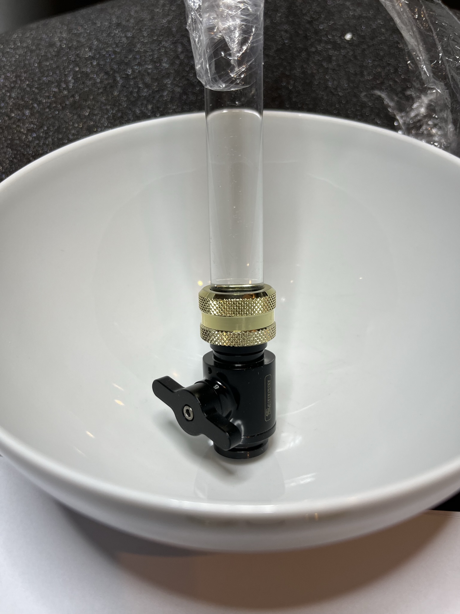

Ich teste derweil das erste Mal die Fittinge von Bykski und Barrow und mach gerade einen Dichtigkeitstest mit 90 cm Wassersäule.
Mir war Anfangs nicht klar, wie ich die Extra-Dichtungen zu verbauen habe, aber im Erklärvideo von Bykski hab ich es dann doch bestätigt bekommen, da steht ja auch 2+1 Dichtungen und die kleinere dickere Dichtung, die noch zusätzlich dabei ist, ist wohl eine Ersatzdichtung für den 1/4" Anschluss.
Erstes Fazit: dicht
Zueroc schrieb:
Erstes Fazit: dicht
Das Wasser muss sich schon bewegen und mit Druck dagegen knallen um das ordentlich testen zu können, deshalb macht man das mit einem fertigen Loop und ballert so viel Durchfluss wie möglich durch.
Ja, das denke ich mir auch. Ich wollte nur mal sehen, wo die ganzen Dichtungen hinkommen, und ob die Rohre mit den Fittingen harmonieren.
Wie steckt ihr die dann zusammen, wenn die Gummis trocken sind, nur mit Wasser befeuchten? Also mit destilliertem? Spüli oder dergleichen ist ja dann nicht so angesagt, vermute ich mal.
Du solltest die Rohre etwas "anspitzen", also die Kanten brechen, dann gehen Diese weitaus einfacher in die Fittings.
