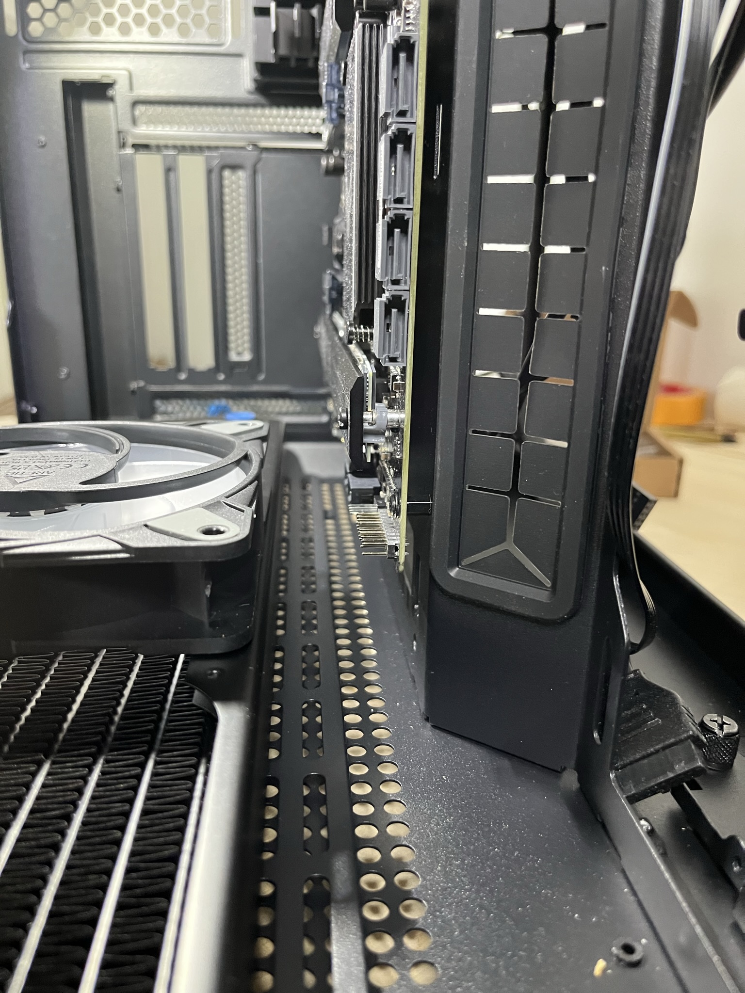

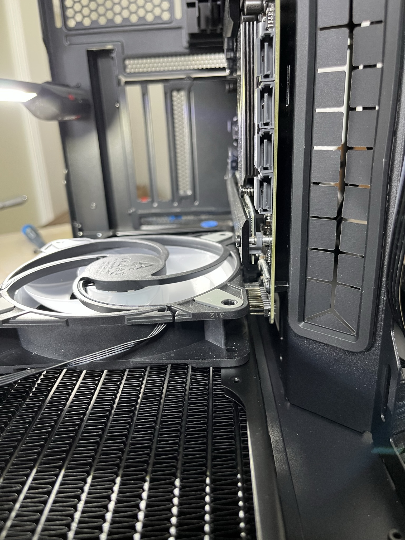

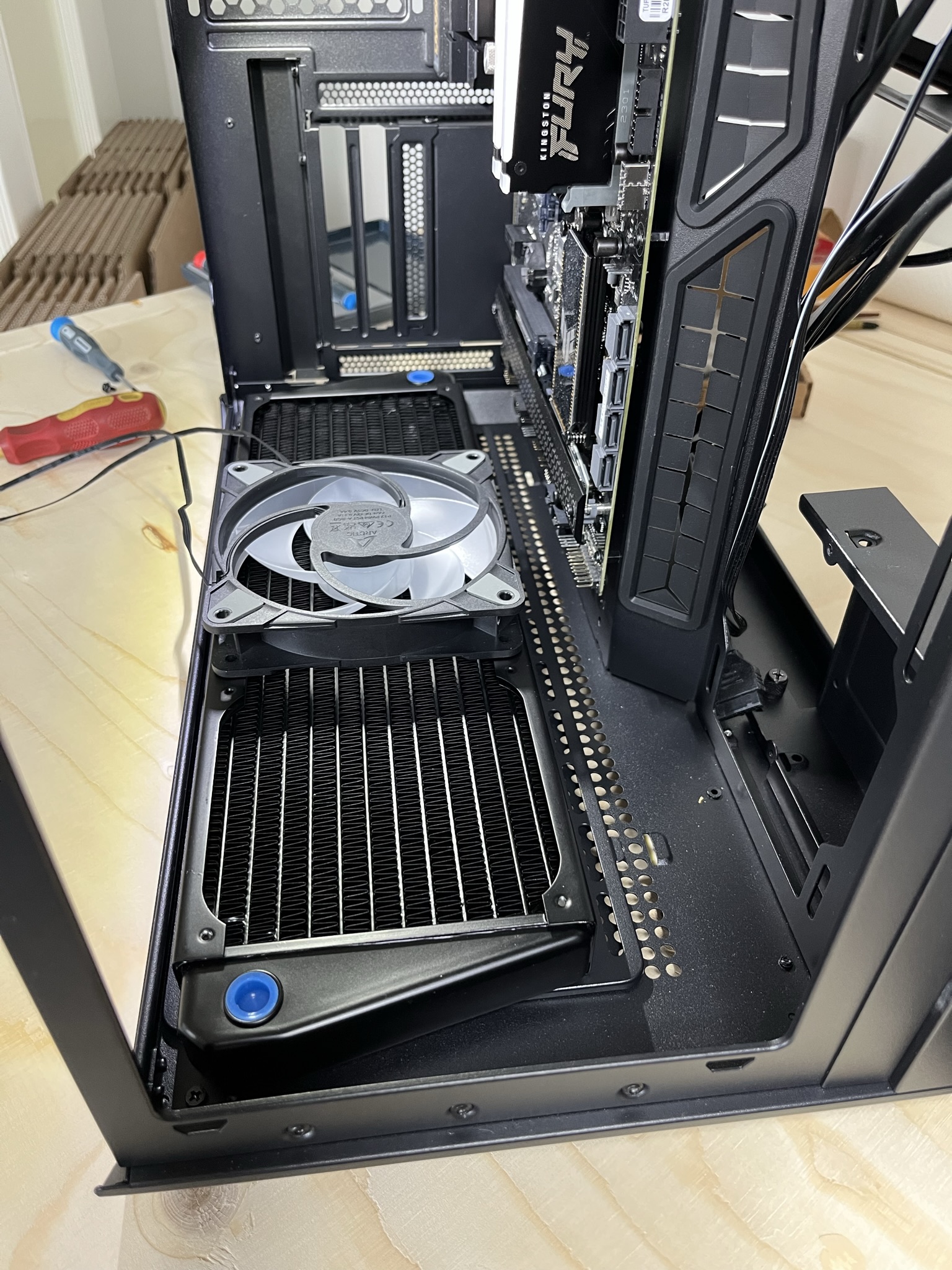

X-Flow-Radiatoren mit 41,3 cm länge passen nicht ins Asus 502, also im Prinzip würde einer unten passen, aber als Sandwich mit Lüfter oben drauf kommste nicht mehr an die ganzen Header vom Board :hammer_alt:​
ich hol mir jetzt 2 "normale", die sind nur 39,5 cm lang​
Das die unterschiedlich lang sein könnten, darüber habe ich garnet nachgedacht:evillol:​

Drewkev schrieb:
Sandwich bedeutet für mich, dass der Radiator auf beiden Seiten mit Lüftern bestückt ist.
Da hast du recht, aber das passt gleich gar nicht unten rein, also entweder Radiator plus einmal Lüfter oben drauf geschnallt oder nur Radiator oder nur Lüfter, also das war mein ursprungsgedanke.

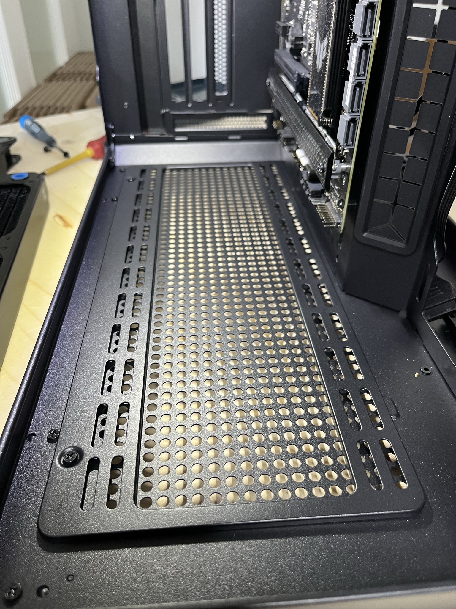

Oder ich versetze den Aufnahmeschlitten weiter Richtung seitenscheibe, das schau ich mir mal an….
Naja, es geht vielmehr um die Höhe, irgendwie ist da scheints nur entweder oder möglich, also unten.
2 Teile übereinander, dann sind alle Header da unten blockiert
Ich könnte den Schlitten bis an die Seitenscheibe rücken, und neue Schraubenlöcher bohren, wäre ne Option, oder die 120er Teile auf die erste Rille schieben (140er Position) oder eben den unteren Radiator weglassen, das werde ich mir mal anschauen, wie ich den Schlitten anders positionieren kann, dann wäre der X-Flow nicht umsonst angereist:D
Das klingt für mich gut..
Der X-Flow ist dann ja gerettet und darf bleiben :) Befestigung bekomme ich hin,

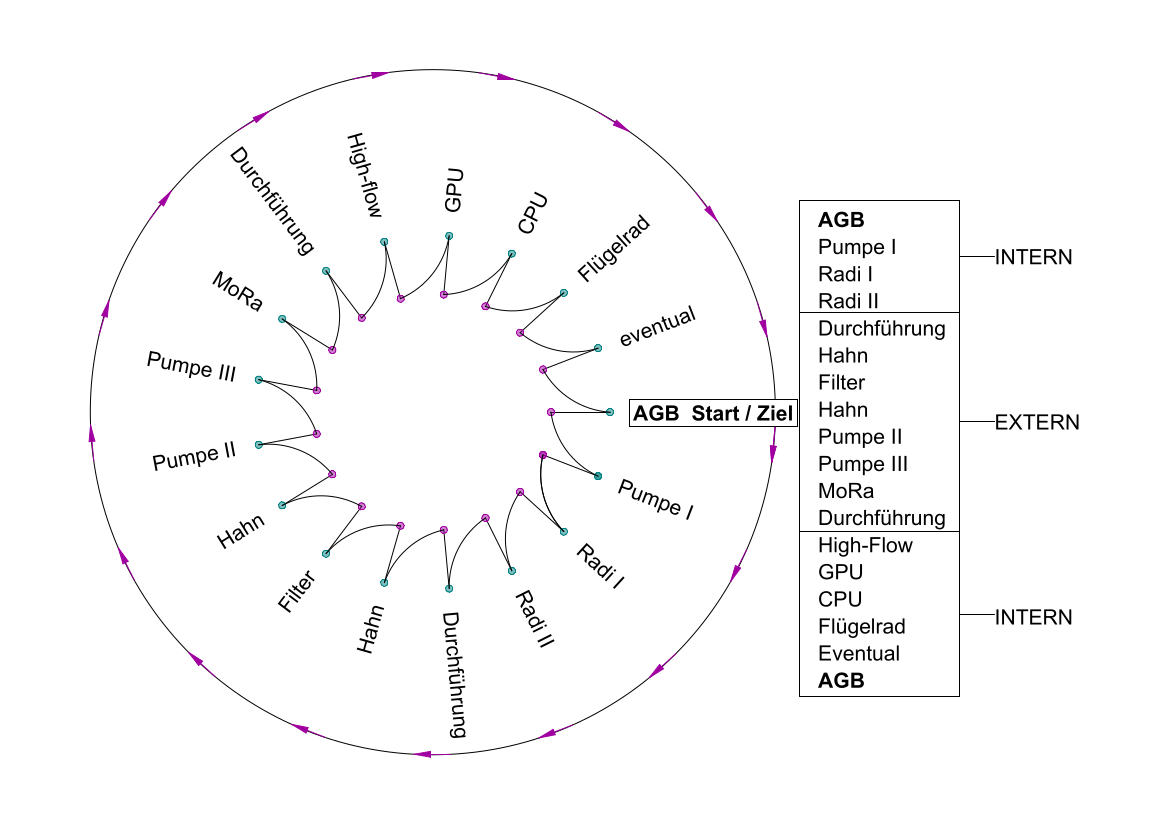

So, ich habe mal eine Reihenfolge der Komponenten angeordnet, so wie ich mir vorstellen könnte, das das so in etwa funktionieren könnte?
Ich hoffe, das ist in etwa verständlich, wie das gemeint ist, der grüne Punkt soll IN darstellen und der rote Punkt soll jeweils OUT darstellen (Das externe spielt sich alles am MoRa ab, wobei die Durchführung erstmal mit Gehäuseslot geplant ist). Sollten da für Euch Auffälligkeiten erkennbar sein, die eine Änderung der Reihenfolge einzelner Komponenten notwendig machen, dann bitte her damit.
