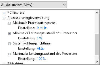

Moin moin,
habe bei den Energieoptionen eine neue Funktion entdeckt ( zumindest bisher nicht gesehen ).
Bei Prozessorenergieverwaltung gibt es einen Punkt: Maximale Prozessorfrequenz ( bei mir steht hier standardmäßig die 0 MHz ). Muss ich da was eingeben ?? soll da 0 MHz stehen ?? was genau macht diese Funktion ??
Windows 10 x64 1703 15063.11
Danke für jeden Tipp.
Nein die Angabe ist in MHz.
Die Funktion regelt welche Takraten im jeweiligen Profil anliegen, einmal Minimum und einmal Maximum.Ich hab bei Ausbalanciert meistens 75% max.

So ich bin auch gerade auf diesen Punkt gestoßen, als ich mich Fragte warum meine CPU nicht runtertaktet. Der minimale Leistungszustand ist auf 90% gestanden. :freaky: AMD und ihr komisches Profil....
Weis schon jemand was die Funktion "Maximale Prozessorfrequenz" macht?

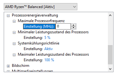

"Maximale Prozesorfrequenz" müsste fürs Untertakten sein. Hat zumindest auf meinem A6 im Notebook so ganz gut funktioniert um im Akkubetrieb die CPU noch etwas einzugrenzen das sie nicht auf Max Takt hochgeht. Dürfte aber auch nur für Notebooks interessant sein, da man da unterschiedliche Profile für Akku und Netzteil haben kann.
Da steht eine 0, weil sonst kein Boost Takt bis zum Wärmelimit genutzt werden könnte.
@Jesterfox, surogat
Danke für die Info.
Das heißt wenn eine CPU laut BIOS auf einen Maximaltakt von 4GHz eingestellt ist und ich da 200MHz eintragen würde, dass die CPU dann nur mehr auf 3,8GHz hochtakten würde?
Hab ich das richtig verstanden?
Nein, wenn du dort eine Zahl einträgst, wird dein Prozessor nie schneller Takten als angegeben. Das heißt, er würde mit 200 MHz laufen. Die 0 ist defacto die Abschaltung einer MHz-Begrenzung. Eben weil moderne CPUs ein Wärmekontingent haben, sie also höher takten können, als der Nominaltakt ist. Die folgenden Angaben in Prozent sind relativ zu dem angegebenen Takt. Bei einer 0 ist die maximal erreichbare Frequenz abhängig vom Wärmehaushalt der CPU, bei einer Zahl eben die Zahl (z.B. 200 MHz).
Dieses Feature steht einzig diejenigen Plattformen zur Verfügung, welche es pragmatisch umsetzen können. Deine Plattform agiert per Power State, es sind Energiezustände, welche die Werte für Spannungen und Taktsignal in einem fixen Profil vorgibt.
Dieses Feature nützt demnach den Intel-Plattformen, die mittels ihrem Core-based and Package-based State regulieren, ergo der Prozessor gibt je nach Bedingung die Spannungen vor (VCCIA, VCCGT, VCCSA, VCCIO und VDDQ). Die mit Redstone 2 eingeführte Intel Speed Shift Technology koppelt daran an, exakt interpretiert, dieses Feature ist ein Teil davon.
Konventionalle AMD-Prozessoren beherrschen diese Automatisierung nicht, das Advanced Power Management von der Hauptplatine imperativt deren Energieverwatung und -Versorung.
Dem AMD-Prozessor kann keine Frequenz vorgegeben werden, seine Energiezustände, sogenannte Profile, legen fest, welche Frequenz und welcher Spannungsbereich für welches Profil: Ein Fixwert für alle einzelnen Values. Nichts von einer intelligenten - dafür steht der "i"-Laut in "Core-i" - dynamischen Energieverwaltung, so wie sie Intel umsetzt.
