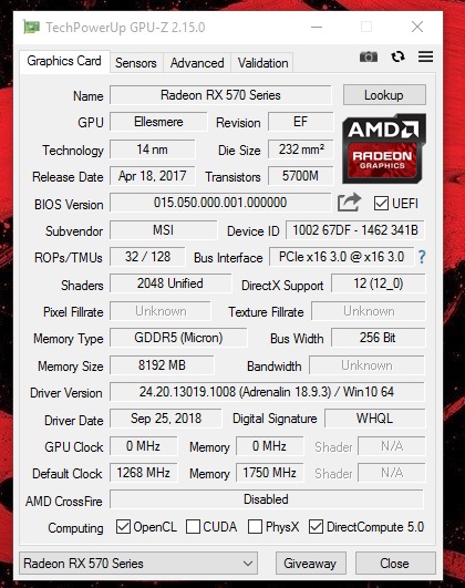

Hatte Windows 10 auf den neusten Update, hab die Karte eingebaut und sie wurde ganz normal erkannt und installiert. Ich habe bevor ich GPU-Z installiert habe, die beigelegte CD(after burner) benutzt um die Temperatur zu messen und so weiter. Installiert, programm hat sofort karte erkannt und mir alle Daten gezeigt. Was alles soweit gut ist. Jetzt dachte ich mir ich installier mein Windows neu, um einfach mit der Grafikkarte auf einem neuen Betriebsystem zu arbeiten und weil ich auf den neusten Updates Probleme hatte, dieses mal wollte ich Windows 10 mit dem ersten Updatet installieren und dann die Updates sperren, leider wird dieses mal meine Grafikkarte in diesem bei gelegten Programm(after burner) nicht mehr erkannt, hab das Gefühl das die Karte auch nicht so richtig läuft wie sie laufen soll... in GPU-Z wird sie erkannt und mir wird alles genau gezeigt, nur sind da 1-3 Felder grau, als wäre die grafikkarte nicht VOLL erkannt worden oder so, hier mal ein Bild, vllt kann mir ja jemand sagen ob auf dem Bild von GPUz alles okej ist. Ich weiß auch das es daran liegen wird das meine Updates nicht aktuell sind, zum thema nicht erkannte Grafikkarte, oder ? also im Gerätemenager wird sie auch normal erkannt.
Pixel Fillrate, Texture Fillrate,Bandwidth , GPU clock shader ,Default clock shader, alle grau

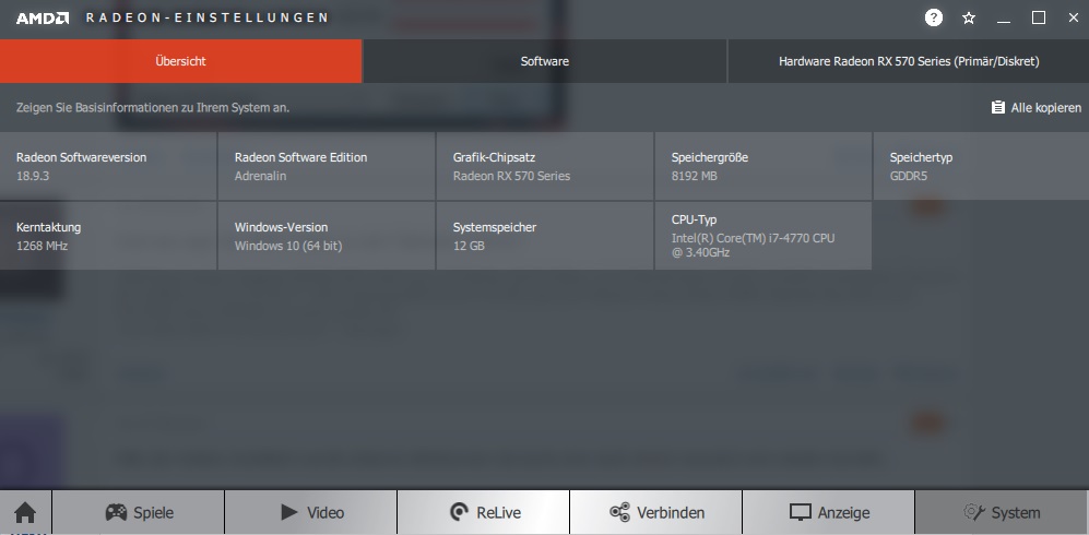

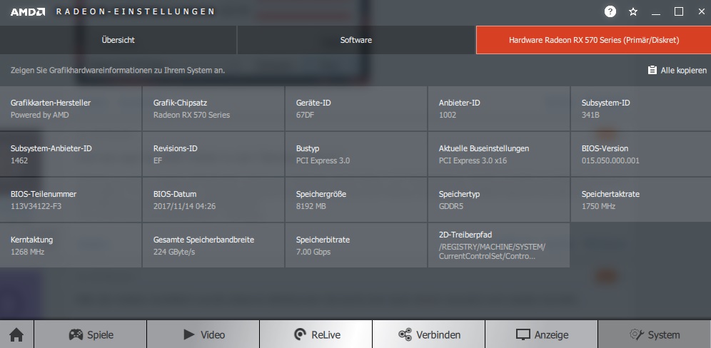

Und was sagt der AMD Treiber zu den Taktraten und so?
hier die bilder von AMD

kann mir denn jemand was genaures zu den grauen feldern im GPUz sagen?
