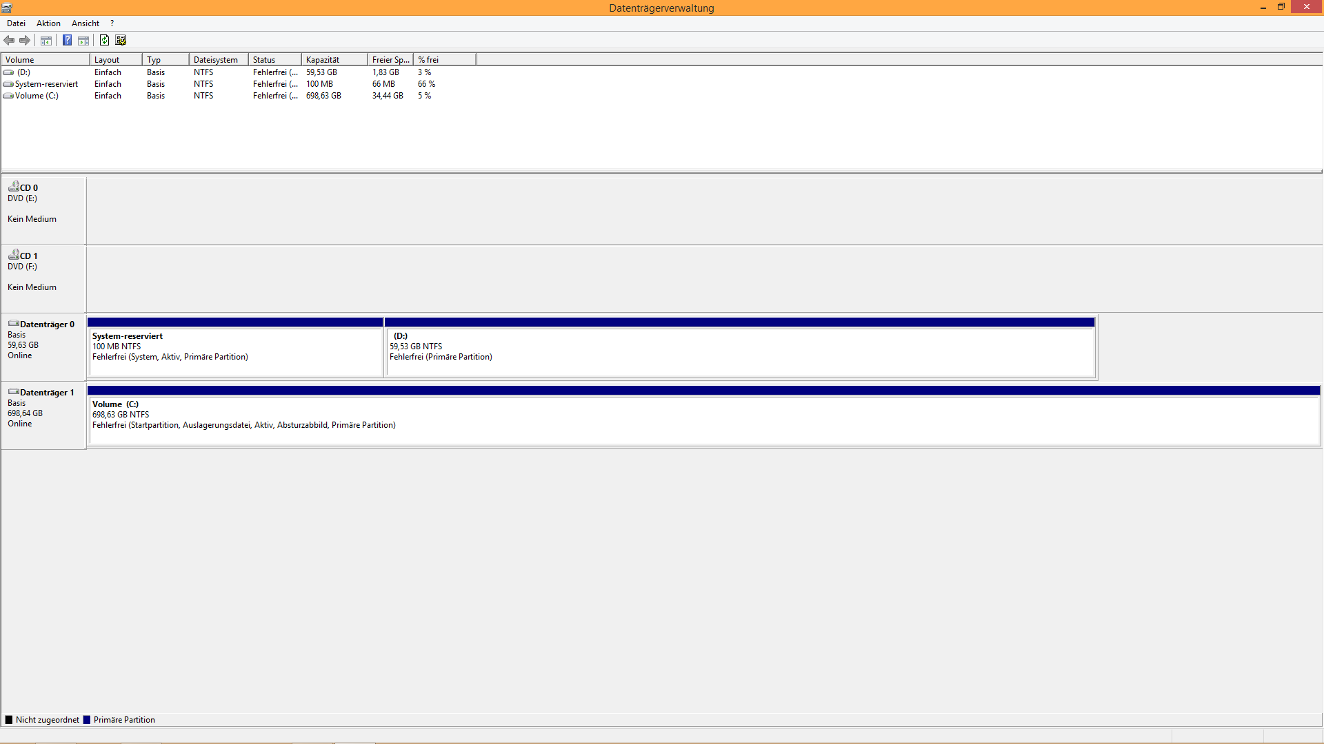

wenn sie im BIOS erkannt wird wird sie auch in der Datenträgerverwaltung erkannt, schau mal bitte genau hin und mach ggf. nen Screenshot
nee sie ist nicht drin:

@TE: Taucht die denn im Gerätemanager auf? Mach maln Screenshot bitte
