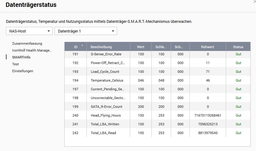

ich habe seit knapp einer Woche eine Seagate IronWolf 4TB ST4000VN008 in meinem NAS (QNAP TS-231P) in Betrieb.
Leider macht sie alle paar Minuten ein ziemlich lautes Geräusch (NAS steht im Schrank, ich kann das Geräusch auch noch im Nebenzimmer hören).
Ironwolf Health Management meldet: Fehlerfrei.
Im Leerlauf und unter leichter Last ist es ständig zu hören.
Unter hoher Last ist mir das Geräusch bis jetzt nicht aufgefallen.
Kann da jemand was zu sagen, was es ist und ob ich sie besser zurückschicken sollte?
Vielen Dank!
SMART werte?
Aber grundsätzlich: Umtauschen / entsorgen
Allein bist du mit der Geräuschkulisse nicht ...

Die Rohwerte machen doch keinen Sinn oder?
Die sind bei Seagate nicht so ohne weiteres zu verstehen. Da findet eine Bitcodierung statt.

Von der Beschreibung her hätte ich das Einparkgeräusch vermutet, das viele Festplatten haben. Hatte so ein Chirpen mal bei einer Western Digital Green und konnte das per Firmware Mod beheben. Aber Deine Platte hört sich anders an. Würde sie auch eher umtauschen.

chris12 schrieb:
Nein, das ist das Parken der Köpfe oder ein Zugriff, je nach Gehäuse und Einbauart klingt dies immer mal unterschiedlich. Die Köpfe wurden 71 mal geparkt, die Spindel hat aber nur 19 Start-Stopp Zyklen, die Köpfe werden also nach einiger Zeit im Idle geparkt, was vollkommen normal ist.
Doch, man muss sie nur interpretieren können und das Seagate Tool hat vollkommen recht, hier ist alles Bestens! Die Werte für Lese- und Suchfehler machen nur in der hexadezimalen Anzeige Sinn. Bei Seagate HDDs sind die Rohwerte der Attribute Seek Error Rate, Raw Read Error Rate und Hardware ECC Recovered nämlich nicht einfache Zählerstände der Fehler, sondern enthalten die Fehlerzähler nur in den 2 höchsten Bytes (die linken 4 Stellen bei hexadezimaler Anzeige der Rohwert in CrystalDiskInfo) und die rechten 8 Stellen (4 Byte) sind der Zähler der Vorgänge dar.

Ich habe gestern mal testweise das NAS auf die Seite gelegt.
Seit dem macht die Platte keinen Mucks mehr (also im positiven Sinne :D).
Werde sie dann wohl doch behalten, ob das NAS liegt oder steht ist mir egal, hauptsache leise...
Vielen Dank für eure Antworten :)
Wie ich immer schreibe, hängt die Lautstärke einer HDD sehr von der konkreten Einbausituation ab, also dem Gehäuse und wo sie da verbaut ist. Wie man hier sieht, eben auch ob es steht oder liegt.
