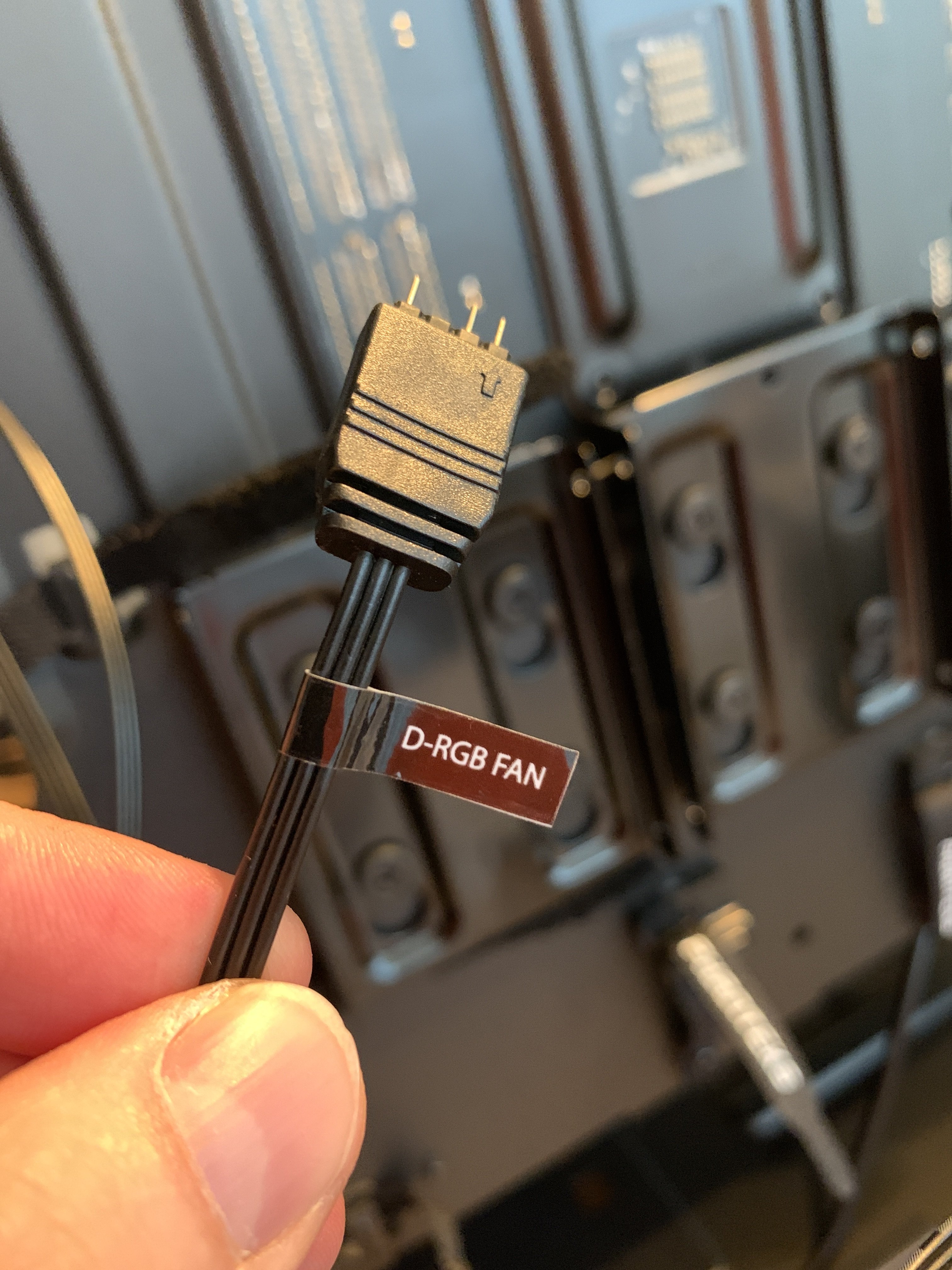

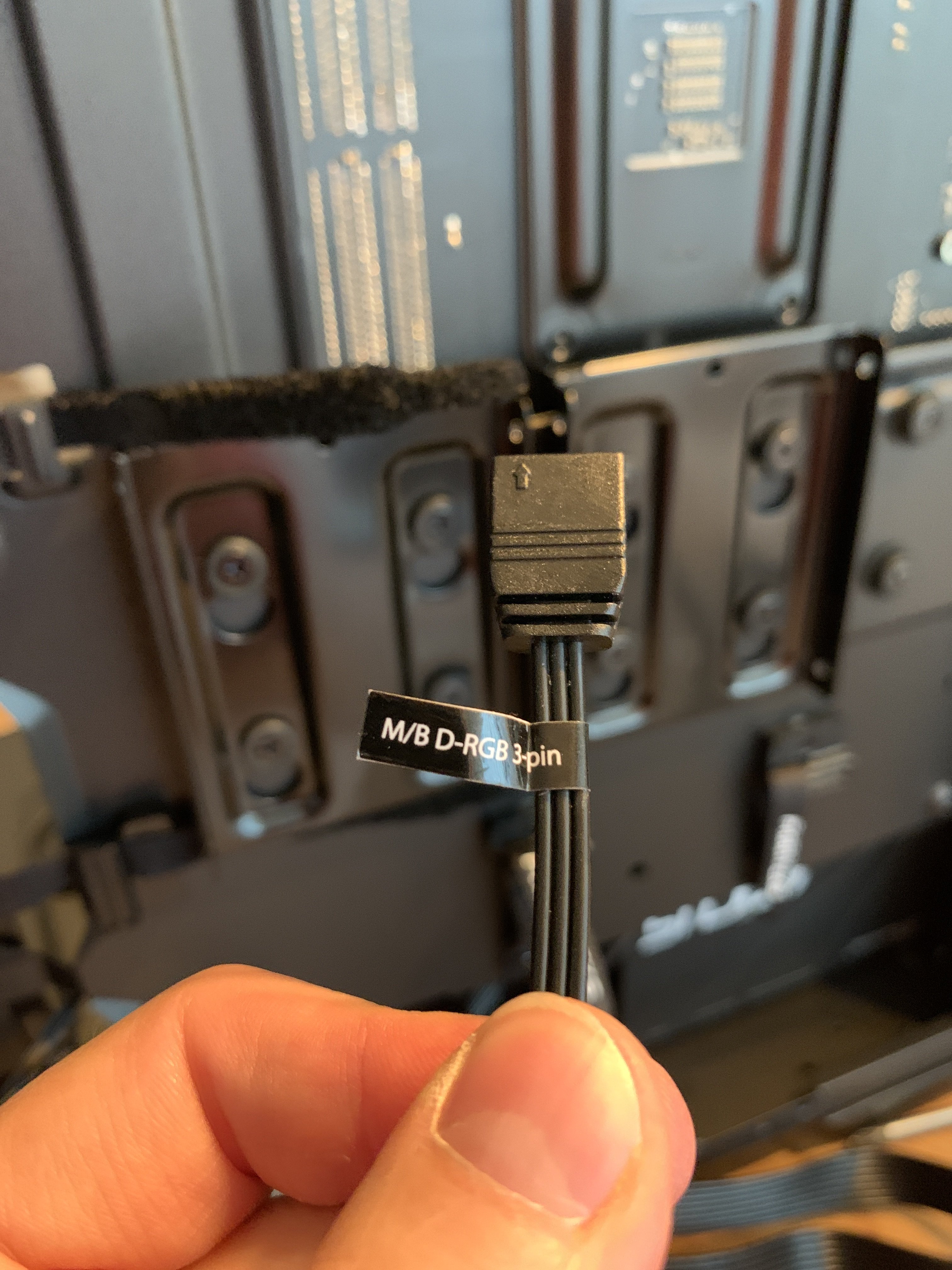

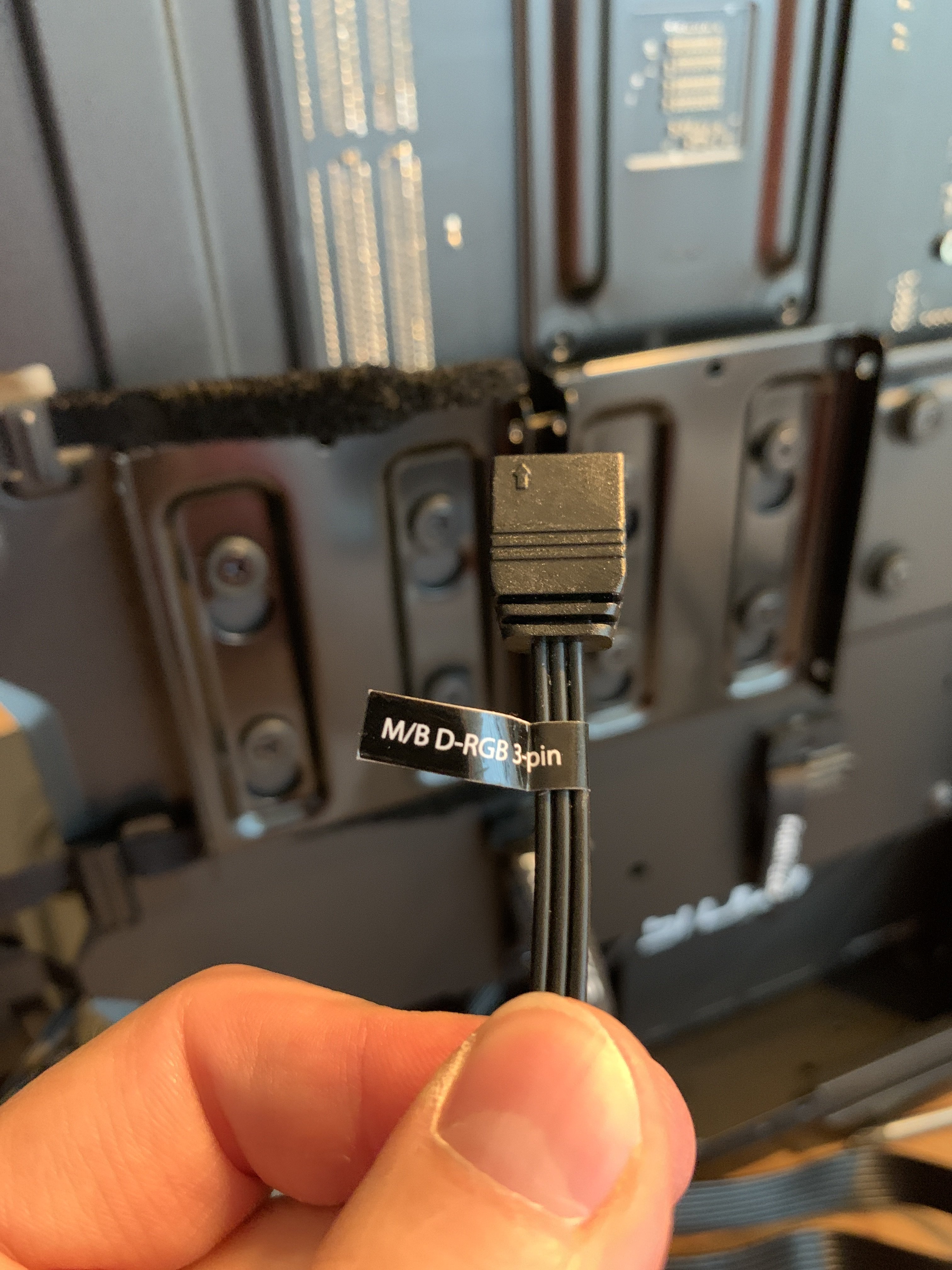

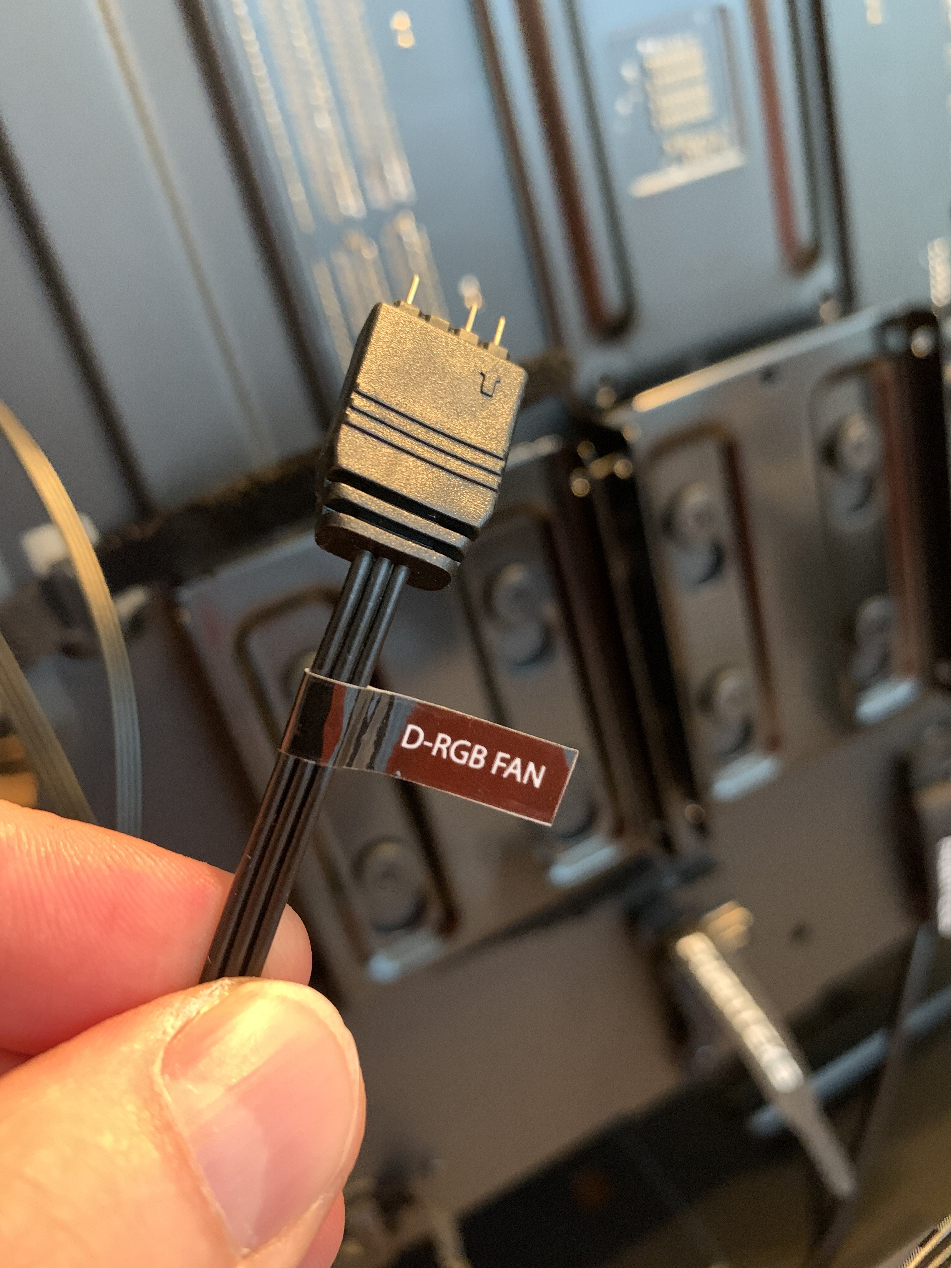

Folgendes hab ich noch übrig und weiß nicht wo ich den einstecken muss 🙈
brauch ich die beiden Stecker überhaupt oder sind die für was anderes ?!

Wenn der nur für den RGB-Zirkus ist (also noch ein "normaler" Stecker am Lüftermotor ist): gar nicht :D
Vielleicht hat das Board auch gar keine Anschlüsse für die Kirmes.
Der DRGB 3-pin gehört auf den entsprechenden Anschuss am Motherboard. Der linke kann wahrscheinlich weg bleiben, je nachdem.

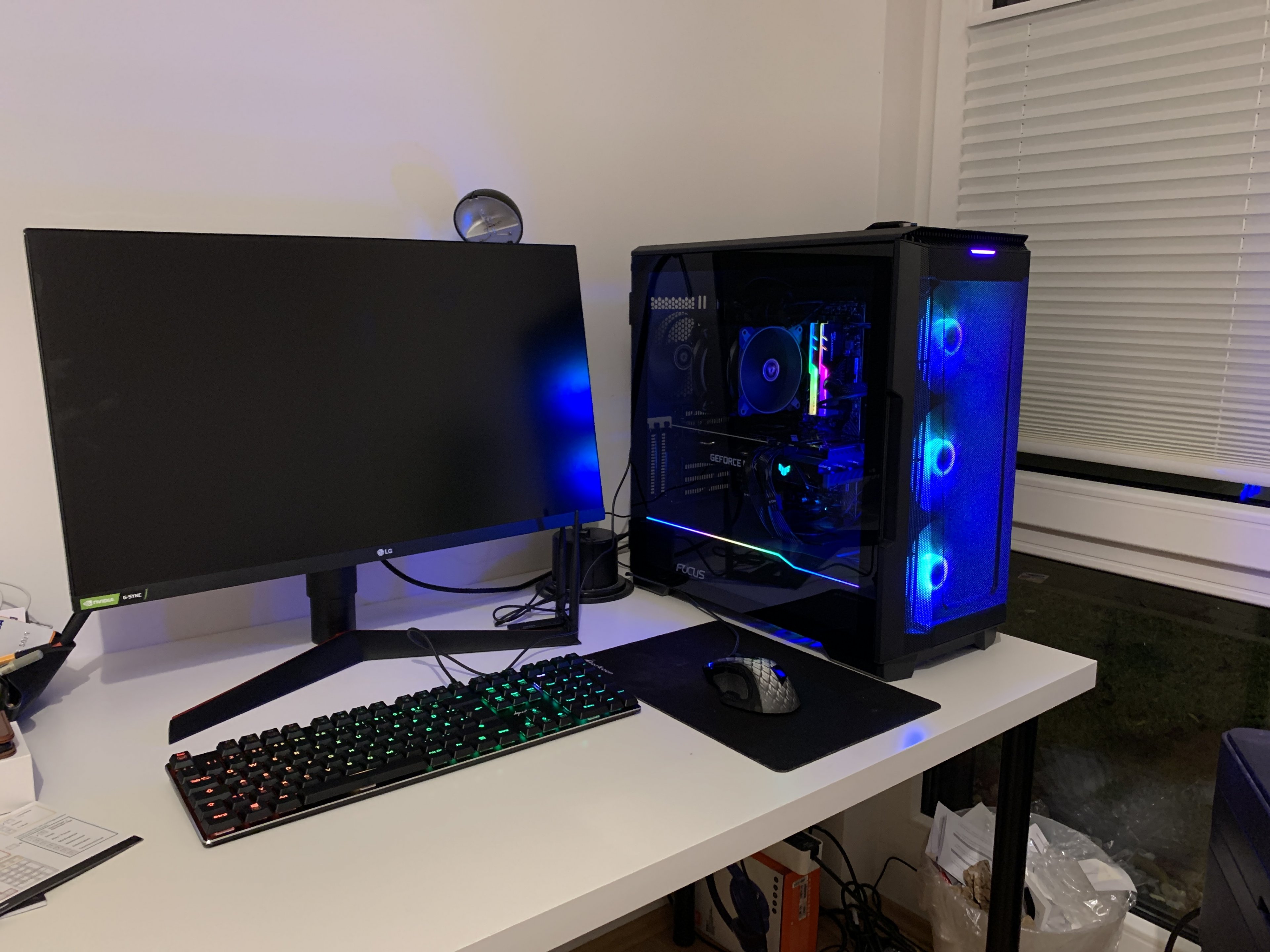

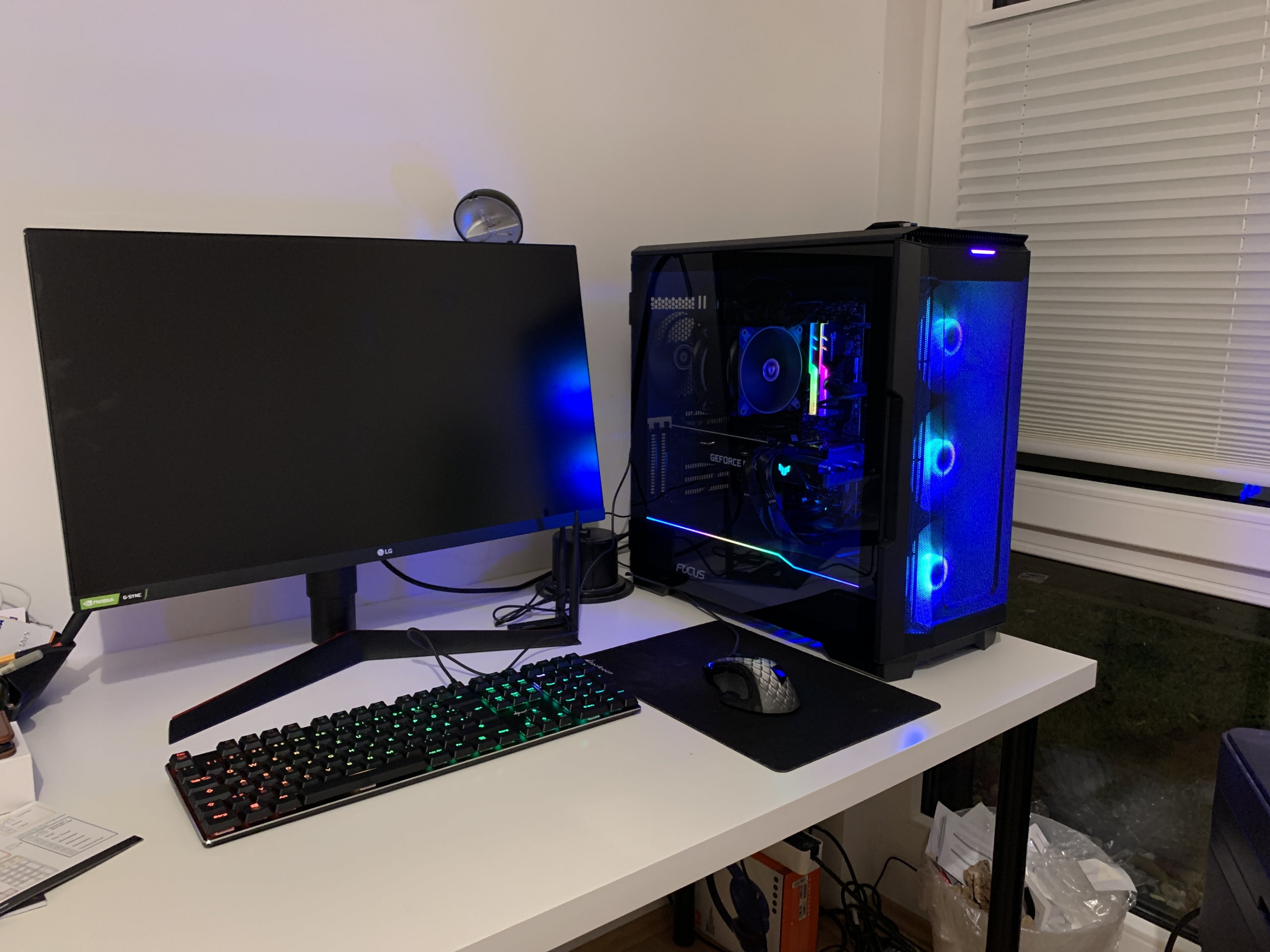

Also laufen tut alles, und das DisplayPort Kabel ist angeschlossen, aber am Monitor kommt kein Signal an 🤌

Hast du das aktuelle BIOS eingespielt? denn das alte packt keinen 5000er.

@lkullerkeks ja den hat er und mit dem Laptop vereinigt zeigt er ein tolles Bild.
@Joc : Ich hab den PC zum ersten Mal in Betrieb genommen und komme nicht mal ins BIOS.
Auf dem Mainbord leuchtet die VGA LED rot :-(
Alle Komponenten sind nagelneu... Was kann schief gelaufen sein?

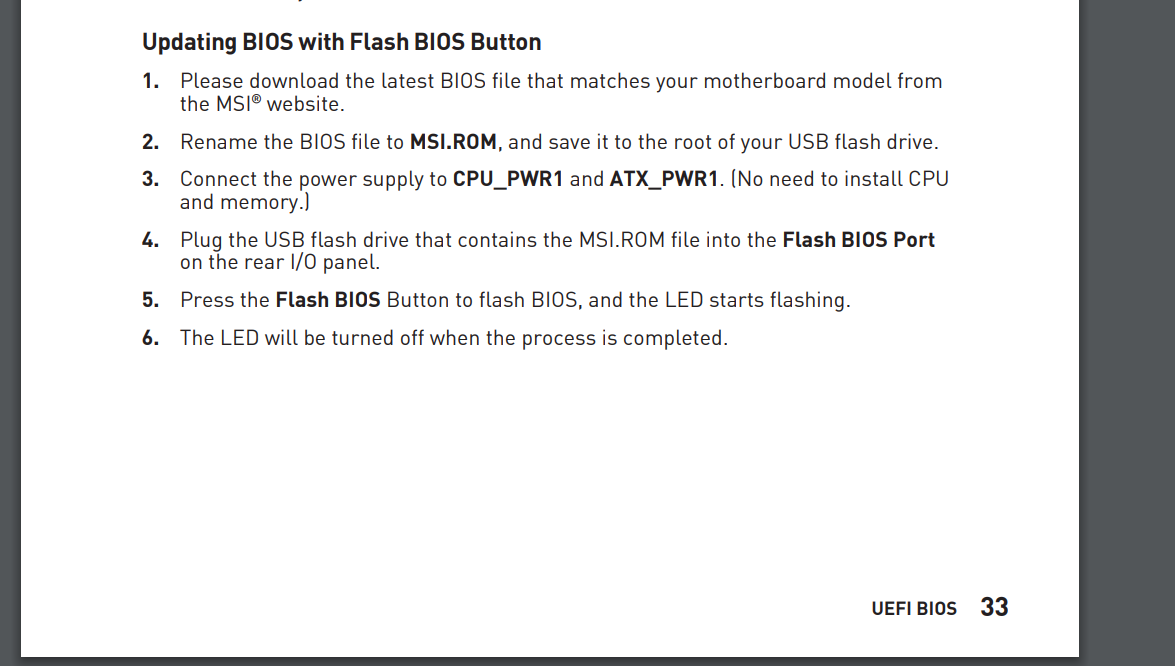

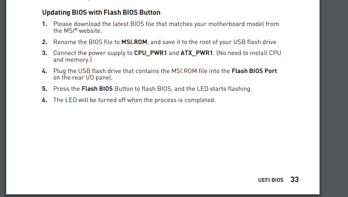

Das BIOS ist veraltet, mit dem Flash Button via USB Stick das Aktuelle einspielen. (Siehe Handbuch).

Mit der Flashmethode gem. Handbuch komme ich soweit klar, jedoch sagt es, dass ich beim Starten STRG+5 drücken soll und dann "JA" auswählen...
Ich hab nur ein schwarzes Bild und kann nichts anwählen.
Wie löse ich denn dieses Problem?

Nein du sollst das Bios über den Flash Button Updaten.

@Joc : BIOS wurde geflasht. Ging ratzfatz... Problem ist leider nicht behoben.
