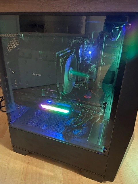

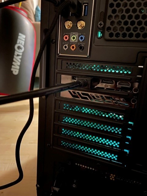

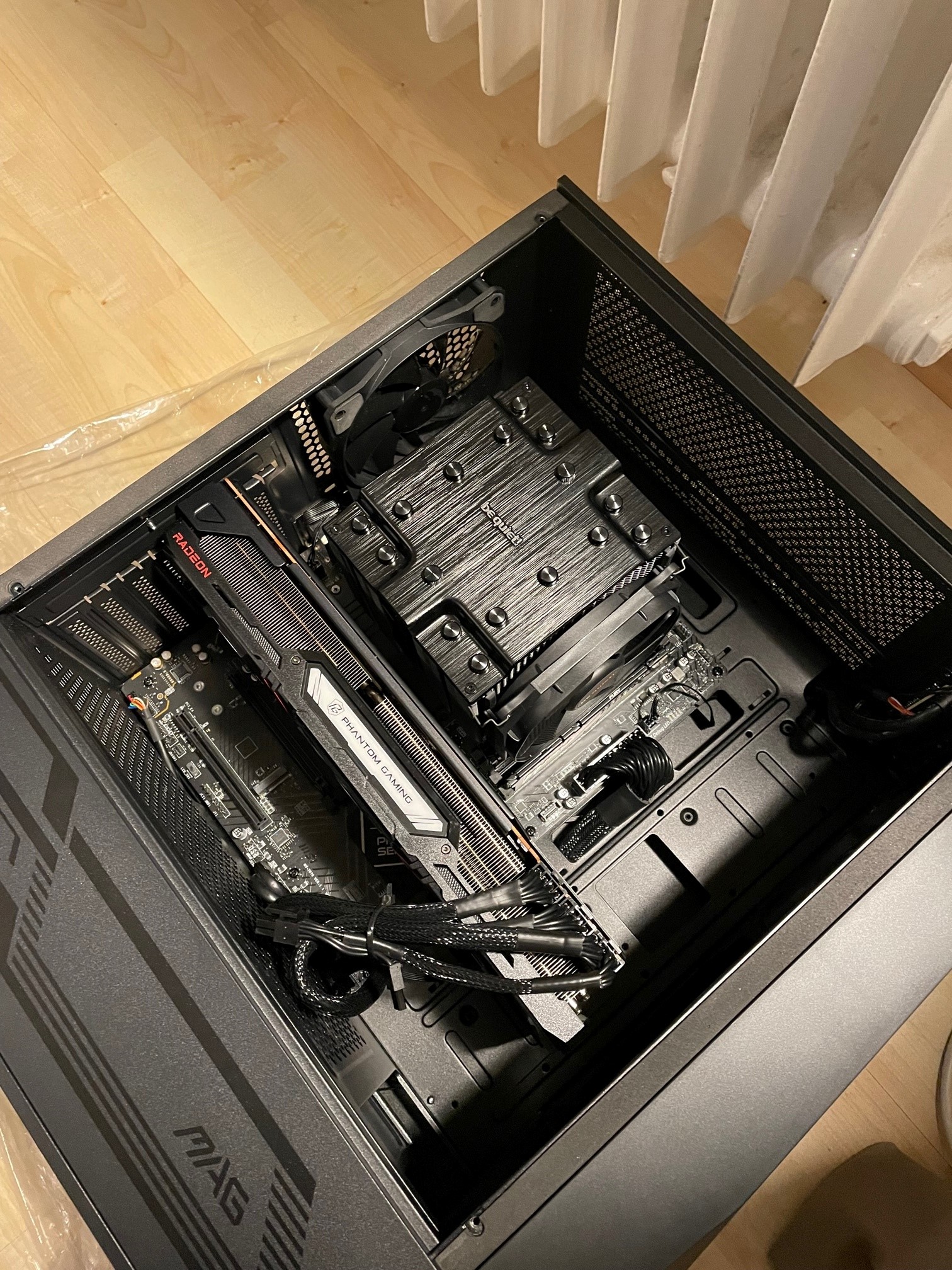

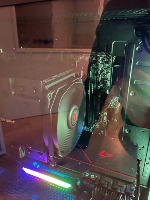

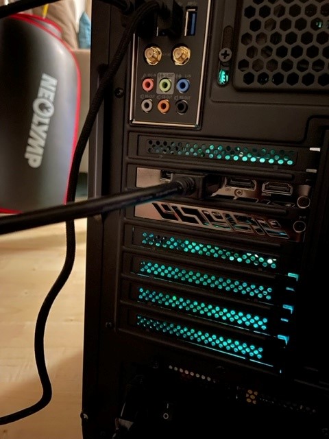

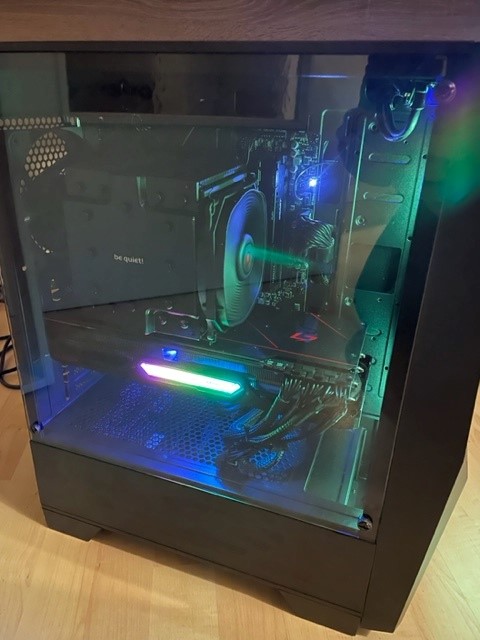

der von Dubaro zusammengebaute PC ist heute angekommen. Leider kriege ich kein Signal vom PC auf den Monitor. Bin echt ratlos. Habe es mit dem HDMI Kabel vom Monitor direkt an die Anschlüsse am PC (an der graka) probiert und auch mit dem DP Kabel funktioniert es nicht. Ebenso den Monitor auf die richtigen Kanäle gestellt.
Der PC scheint ganz normal zu laufen, Tastatur und Maus gehen normal an. Die Lüfter und Beleuchtung der Grafkikarte funktioniert auch. Was kann hier das Problem sein?
Der Monitor funktioniert einwandfrei. Hatte den neuen PC nun auch mal über HDMI an meinen TV angeschlossen - dort aber auch kein Empfang.
Bin echt ein wenig verzweifelt - würde den PC ungern wieder zurück schicken und nochmal 14 Tage warten...

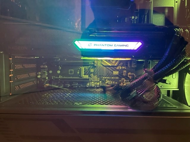

hast Du Dir mal den Spass gemacht, und den Monitor ans Mainboard direkt anzuschlißen. - Evtl ist einfach die Interne Grafik des Prozessors als "Force" im BIOS eingestellt...
sonst einfach mal das Bios resetten, und mal schauen, ob Du dann auf dem Monitor ein Bild bekommst
Haben die dort vor der Auslieferung einen Funktionstest gemacht? Mache mal als erstes ein CMOS clear nach Anleitung im Handbuch!

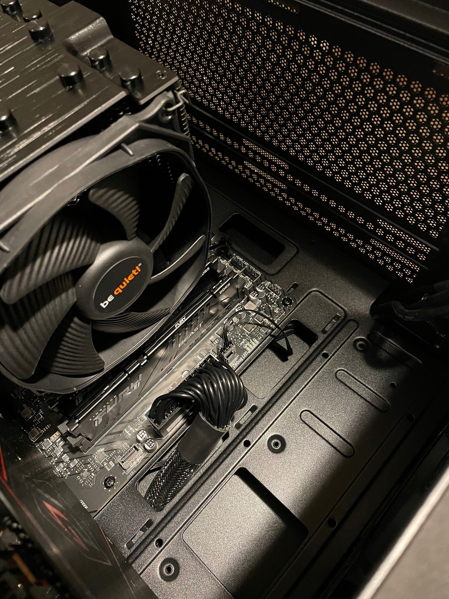

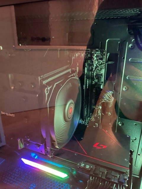

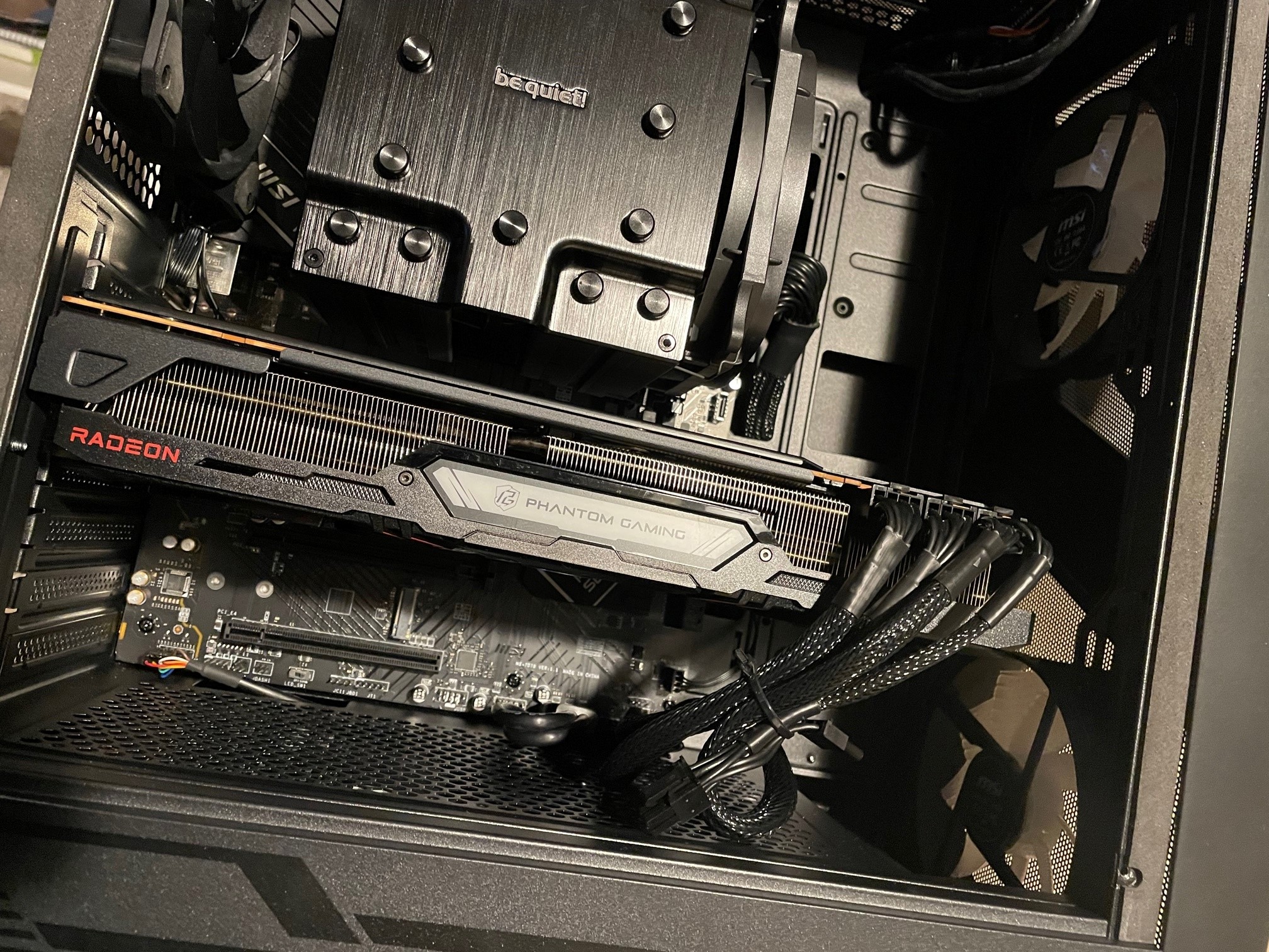

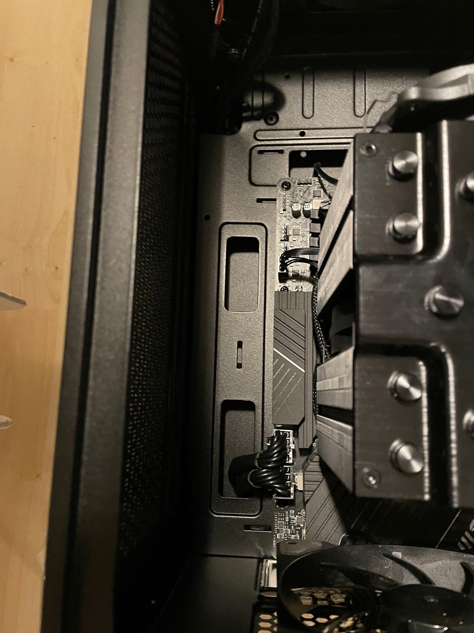

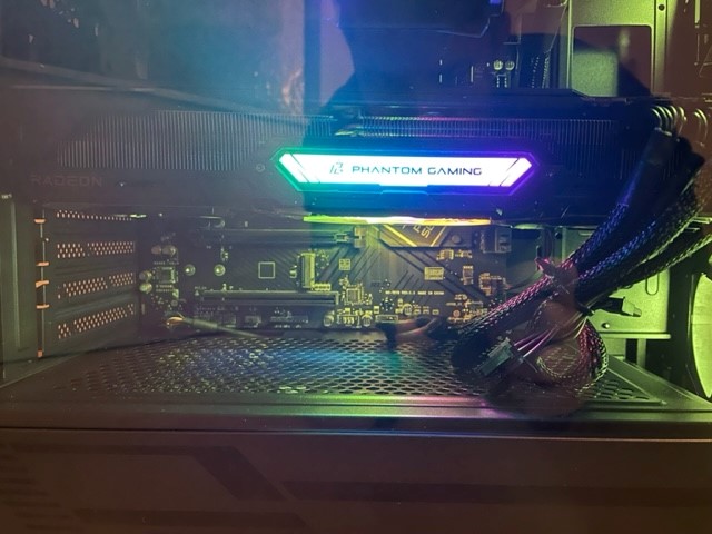

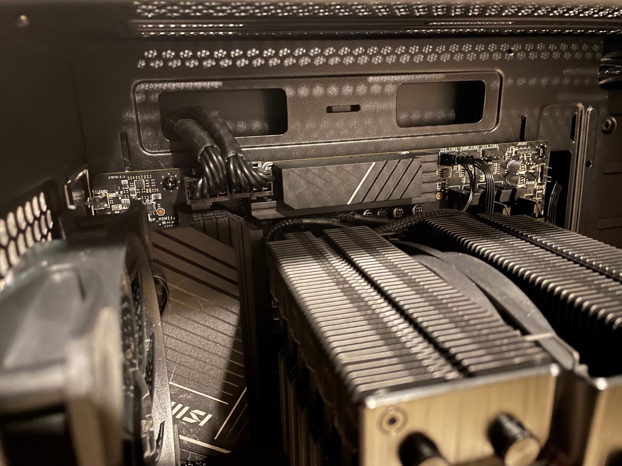

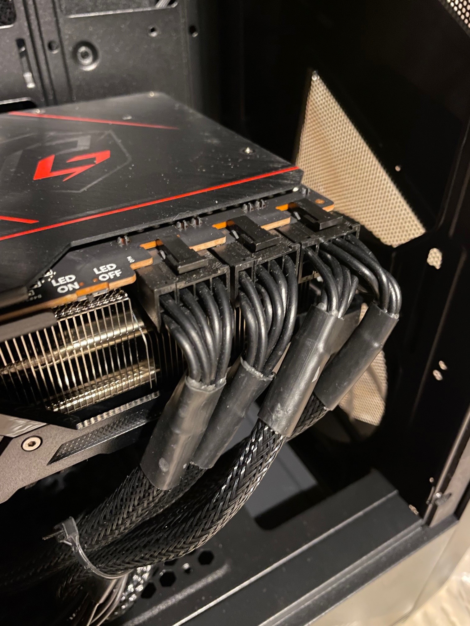

Auf deinen Bildern kann man nicht wirklich etwas erkennen! Zeige uns bitte ein paar höher aufgelöste und gut ausgeleuchtete Bilder ohne aktivierte RGB- Beleuchtung und ohne Seitenscheibe, auf denen man die Verkabelung aller wichtigen Stellen auf dem Board und auch am Netzteil gut erkennen kann!
Ja habe den Monitor auch ans Mainboard angeschlossen - aber leider kein Erfolg.
Wie kann man denn das Bios resetten?

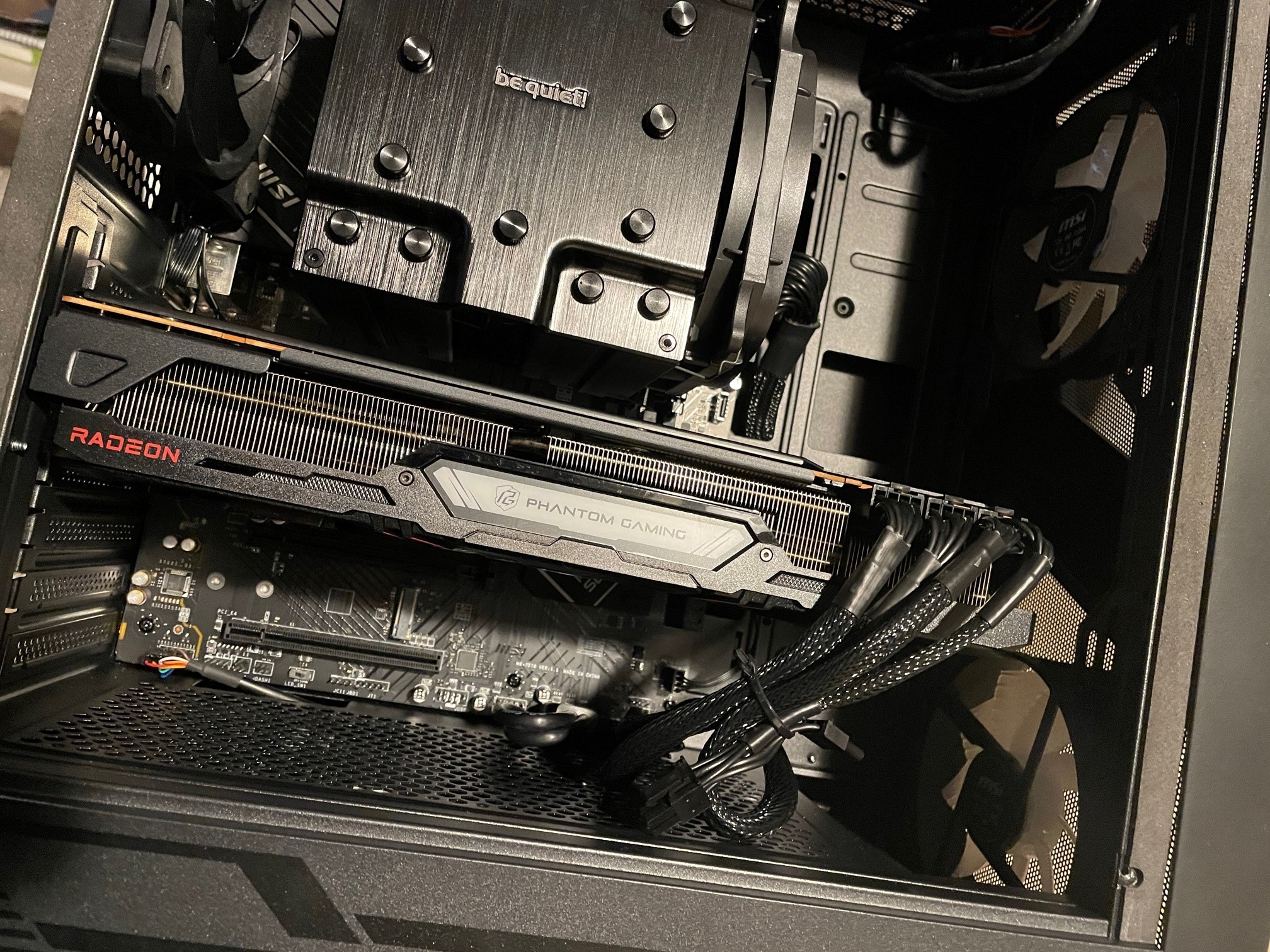

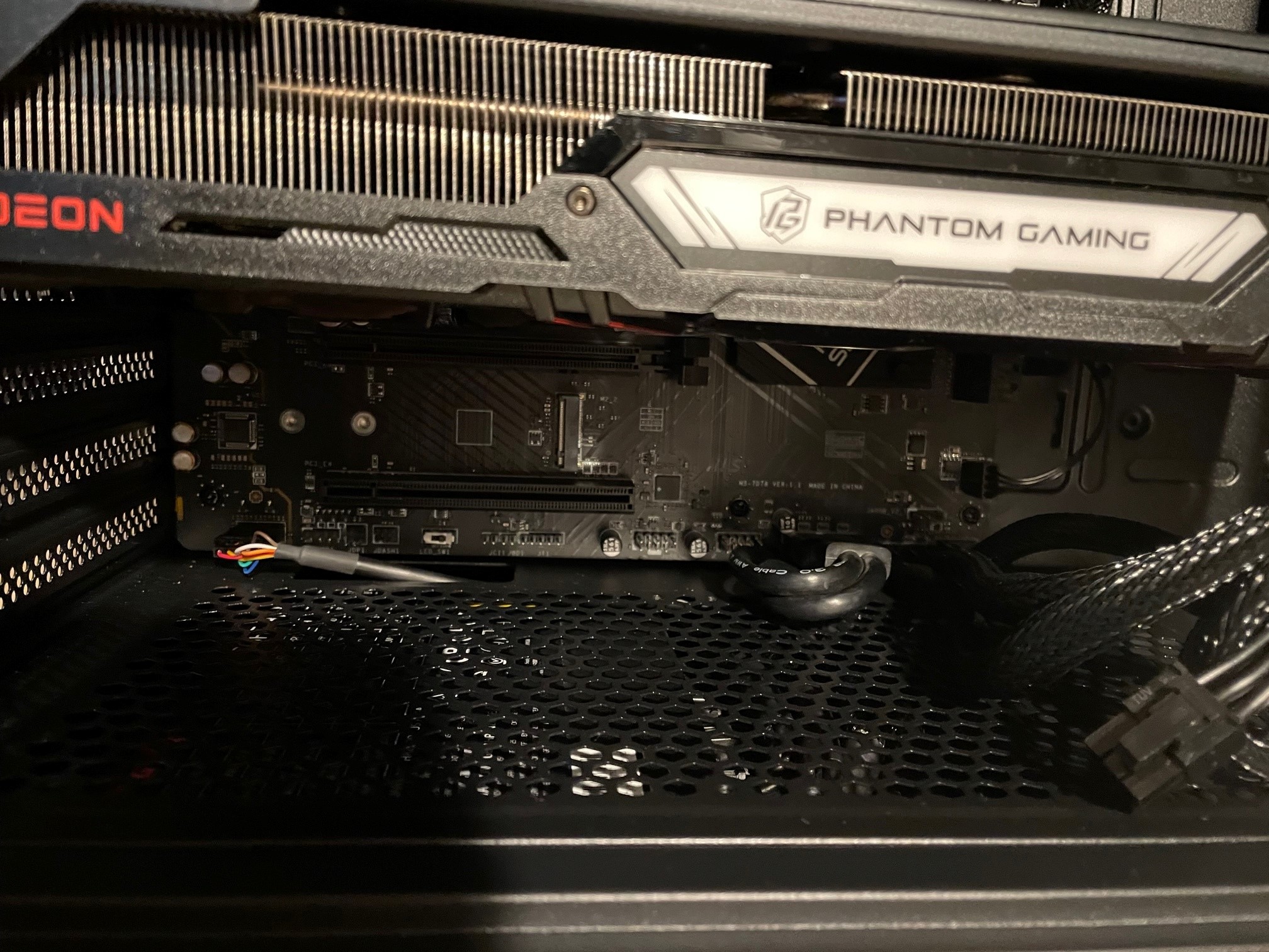

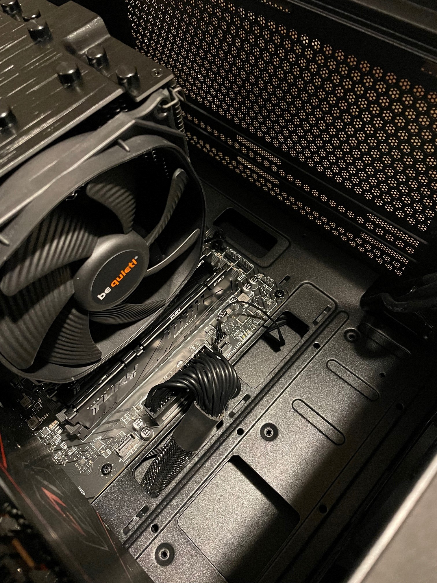

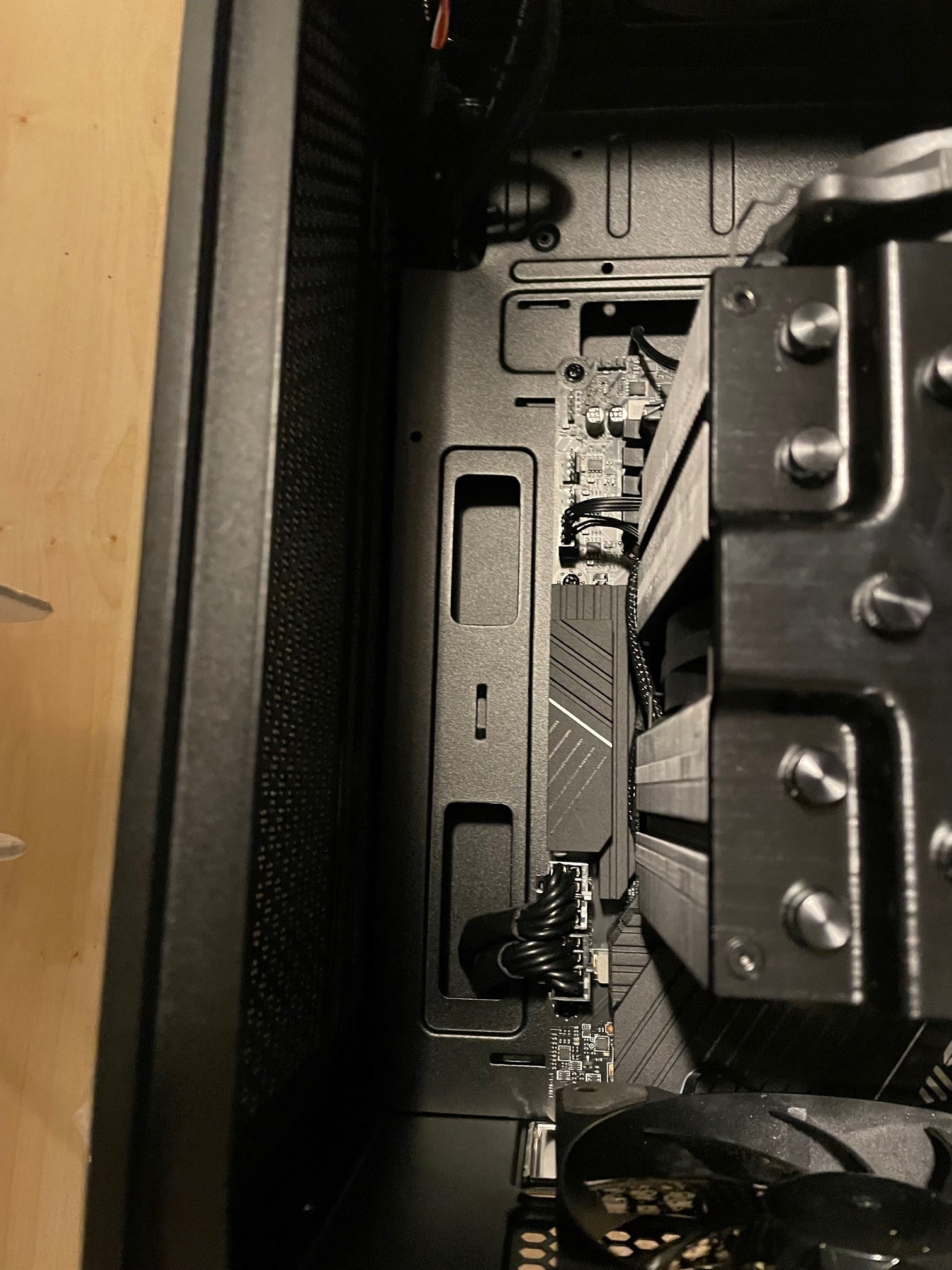

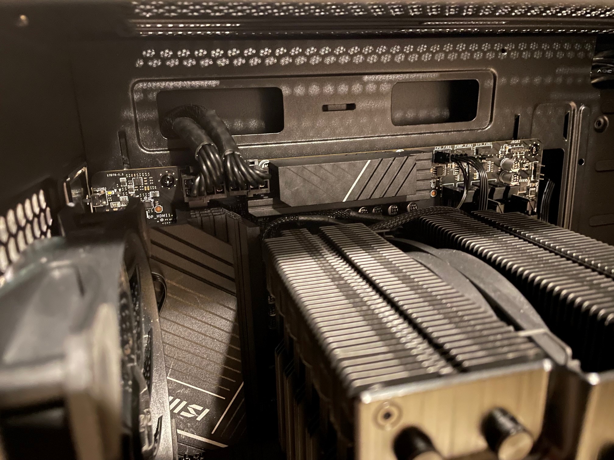

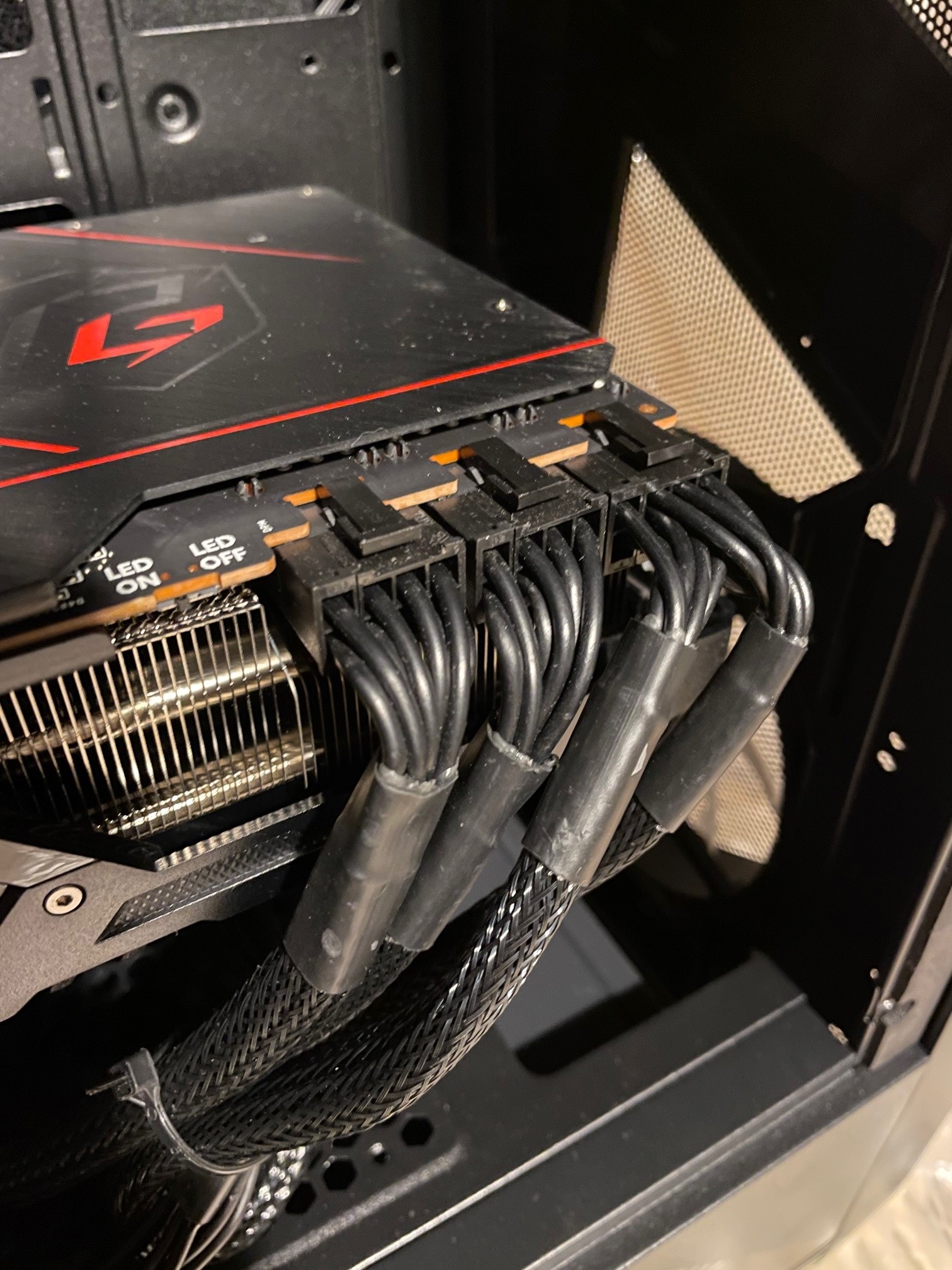

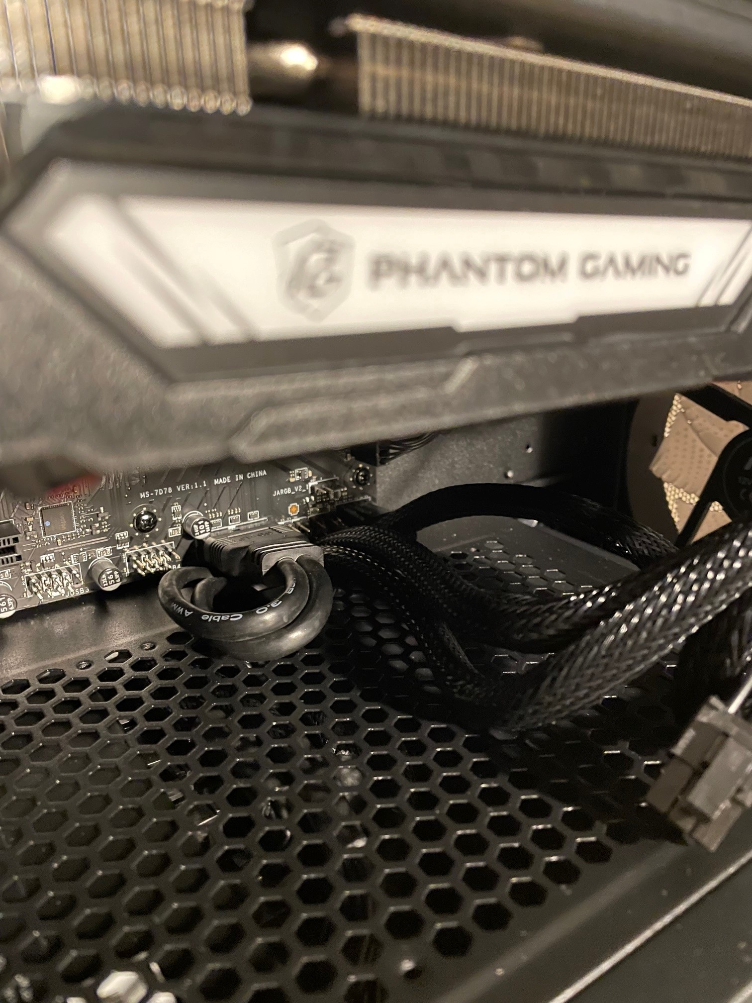

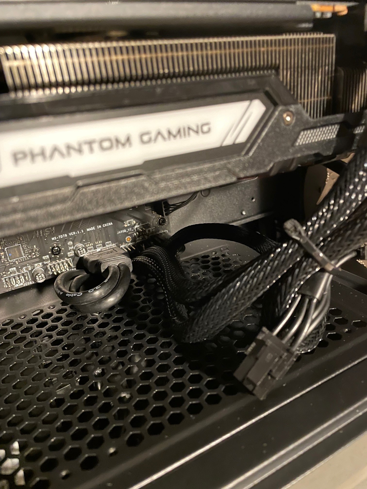

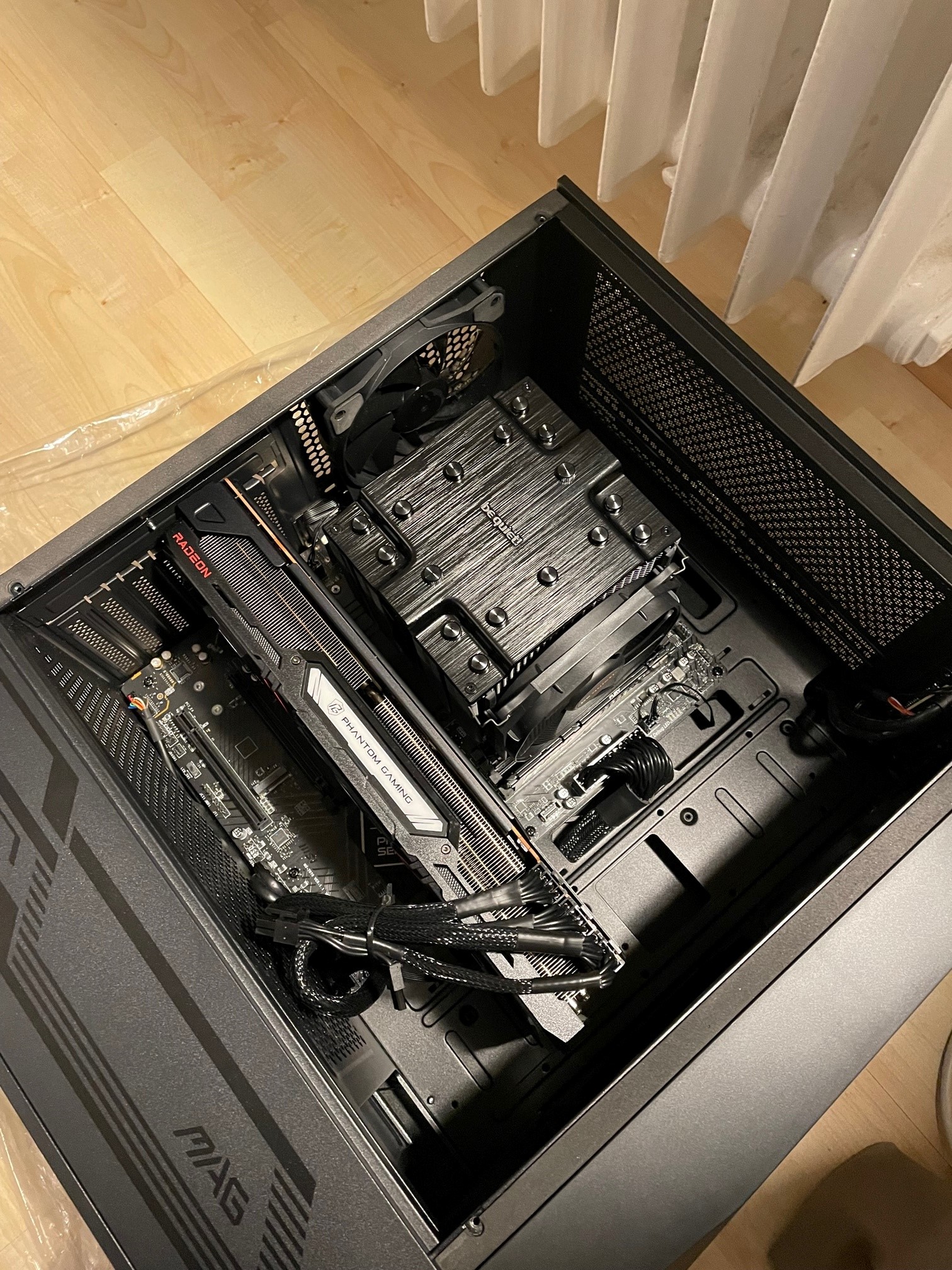

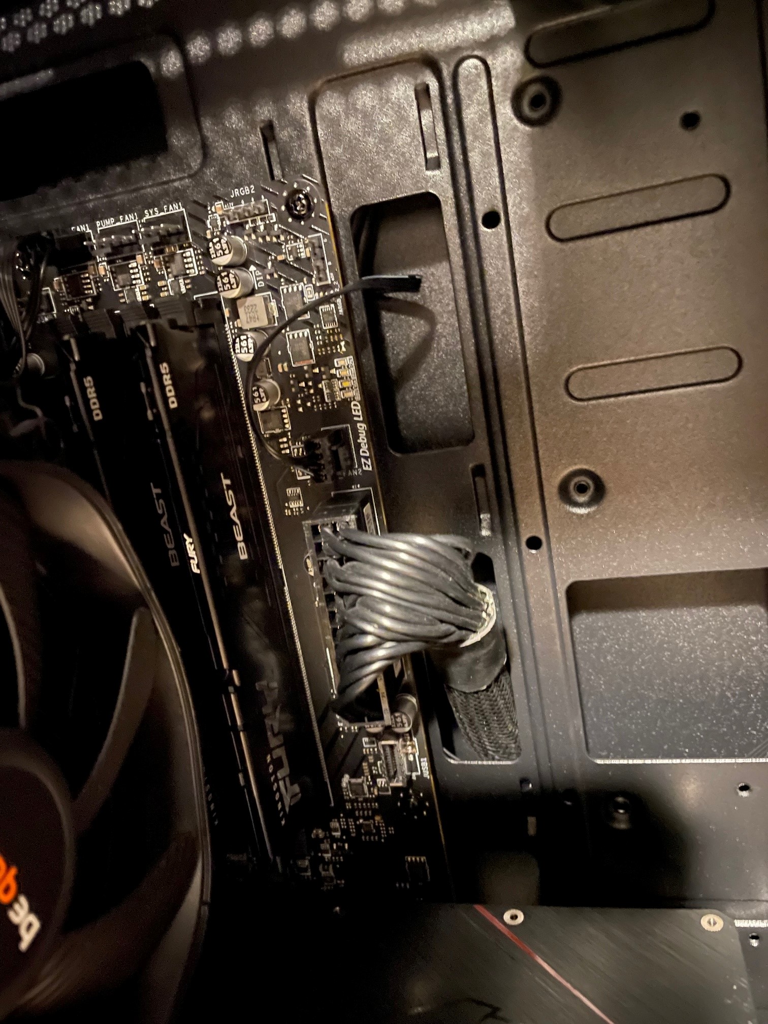

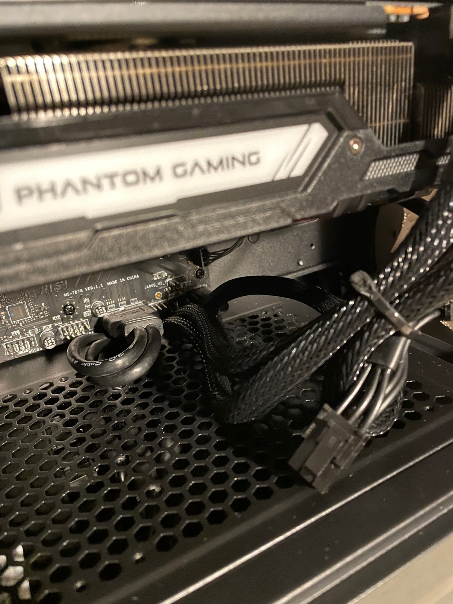

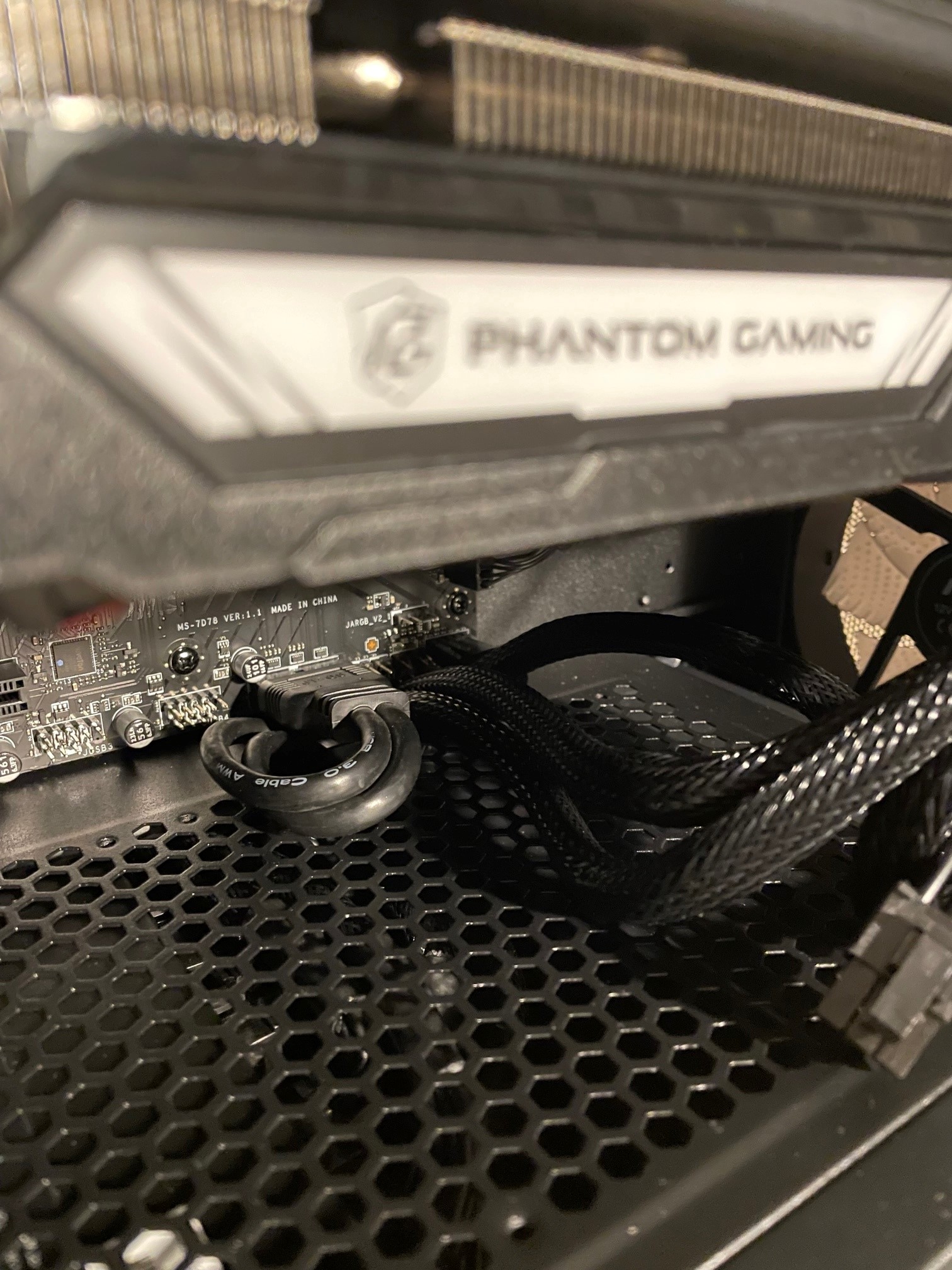

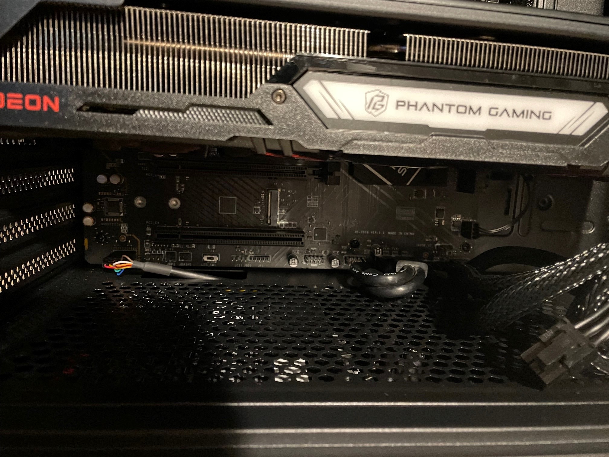

Hallo erstmal danke für deine Hilfe. Anbei noch ein paar bessere Fotos.
Mein Problem ist, dass ich mich nicht gut auskenne und daher eigentlich auch bei Dubaro den Zusammenbau habe machen lassen. Nen Test haben die nicht gemacht offensichtlich.

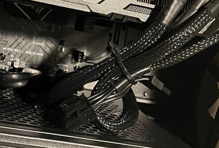

Auf den Bildern sehe ich jetzt ertsmal keinen Fehler! Zur Vollständigkeit halber, könntest du noch ein Bild von den belegten Netzteilbuchsen machen, wenn es sich um ein modulares Netzteil handelt.
Wichtig ist am NT, daß wenn das Netzteil zwei Buchsen für das Haupt ATX- Kabel hat, diese dann auch belegt sind!

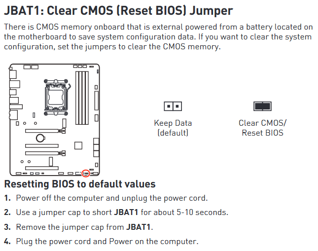

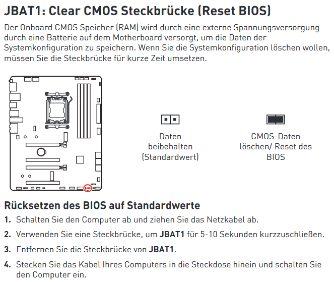

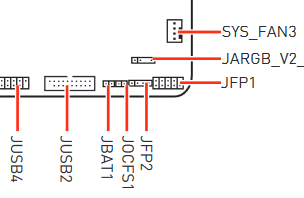

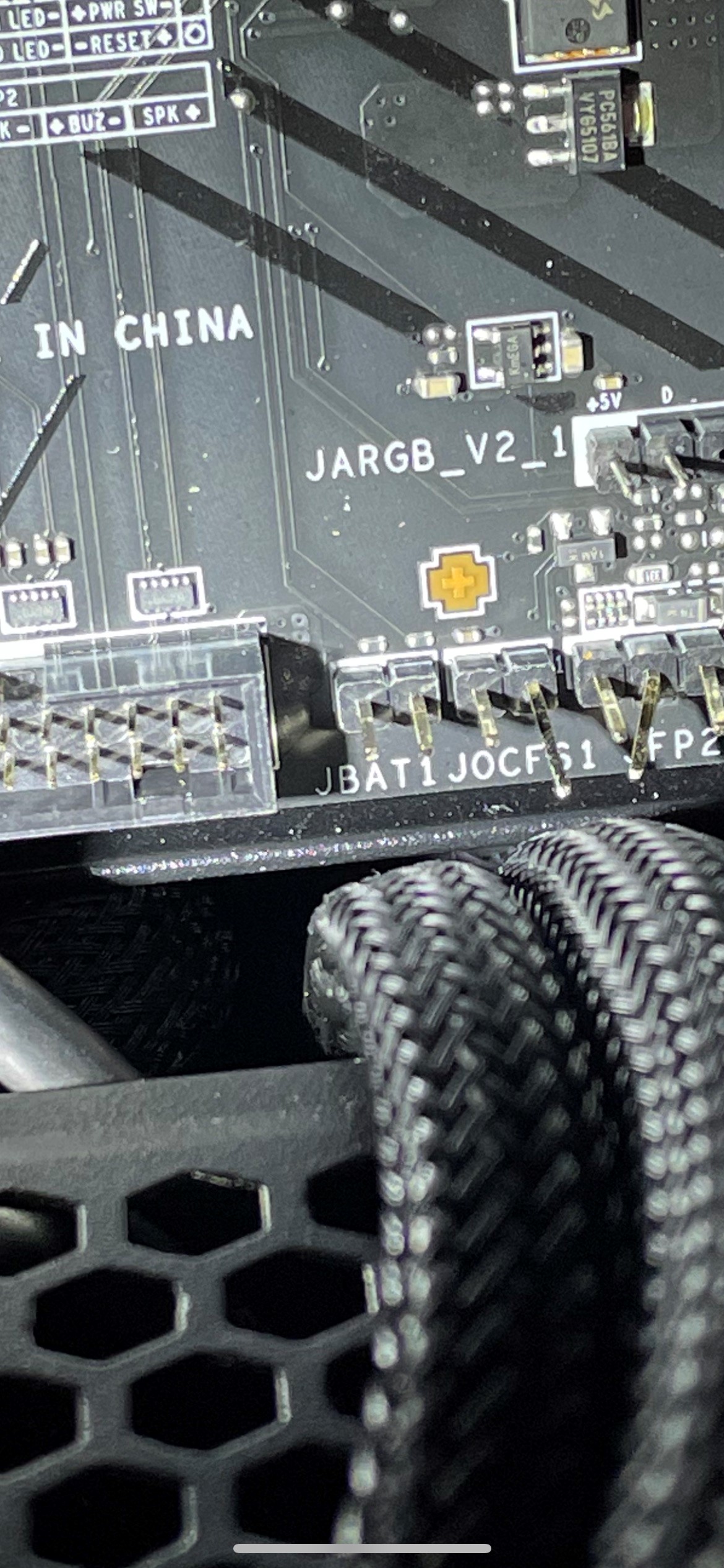

Die beiden Metallpins für den CMOS clear sind bei deinem Board ganz an der Seite, also jetzt unten in Netzteilnähe (siehe Anleitung!), die du eigentlich problemlos erreichen solltest.
In dem Bereich:
(hier JBAT1)
Und mache den CMOS clear bitte genau nach Anleitung im Handbuch (siehe oben mein verlinkter Auszug aus dem Handbuch)

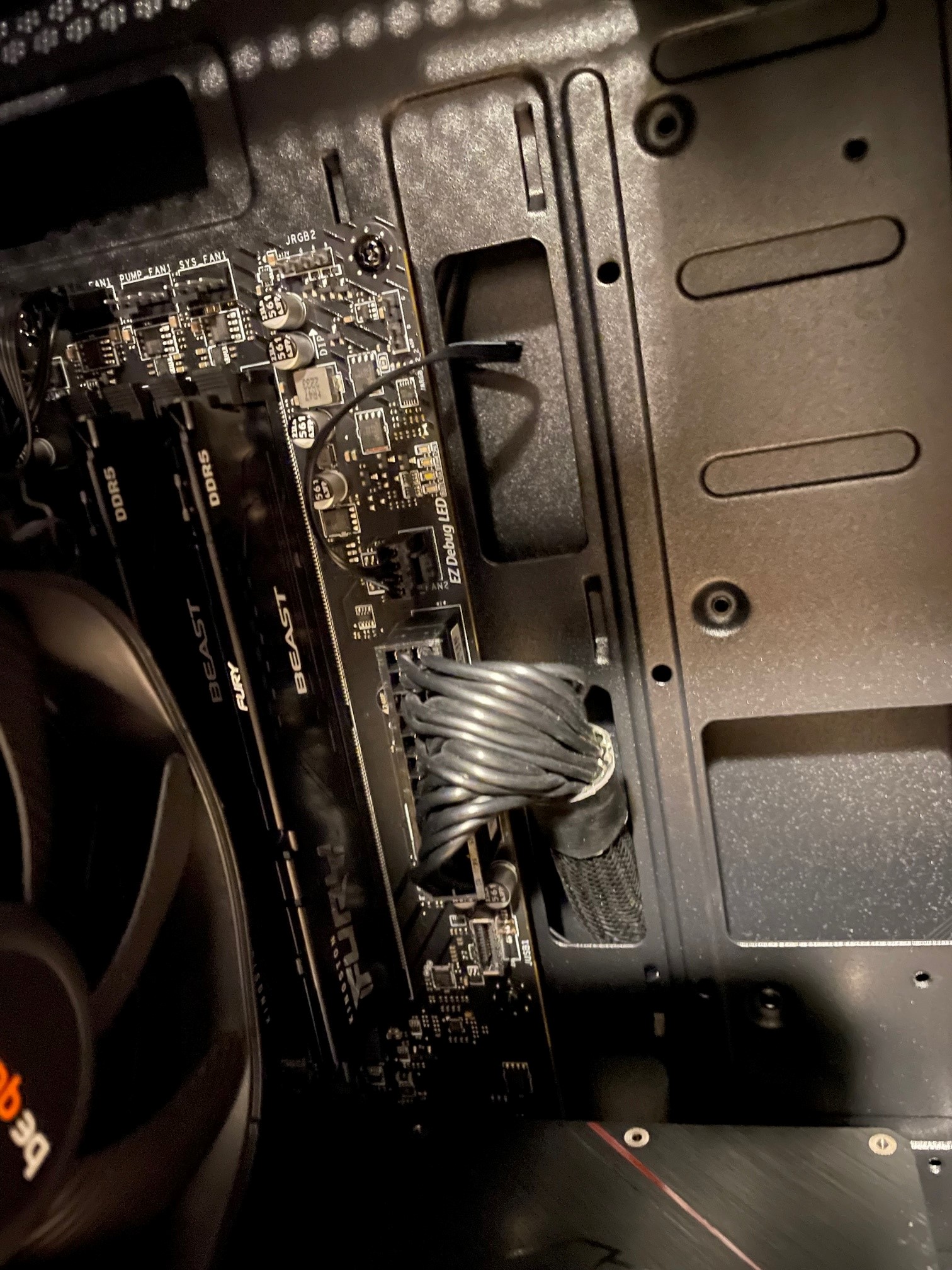

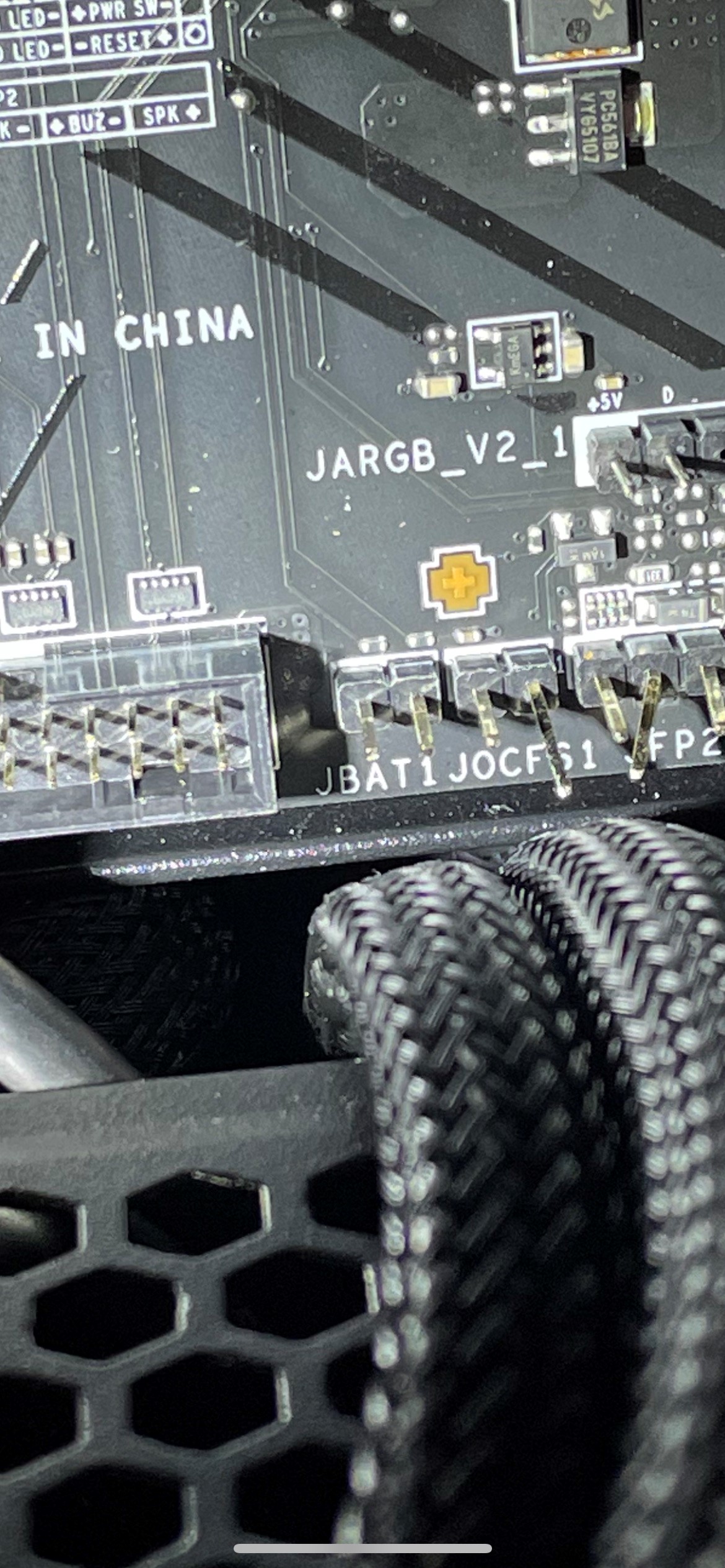

Habe nun JBAT1 gefunden (Foto anbei).Kabel links daneben habe ich entfernt.
Nur verstehe ich den Schritt mit der Streckbrücke nicht. Wo kriege ich die her?
Muss ich die beiden Pins raus ziehen? Verstehe die Beschreibung nicht so ganz.

Um die beiden Metallstifte unter JBAT1 zu überbrücken (kurzzuschließen), kannst du auch einfach einen elektrisch leitenden und in der Größe passenden Flachschraubendreher oder etwas ähnliches metallisches und elektrisch leitendes nehmen!
Bevor du die beiden Pins für ca. 5 bis 10 Sekunden überbrückst muß dein Rechner komplett vom Strom getrennt sein, also Stecker aus der Steckdose gezogen sein!
Aus dem deutschen Handbuch:

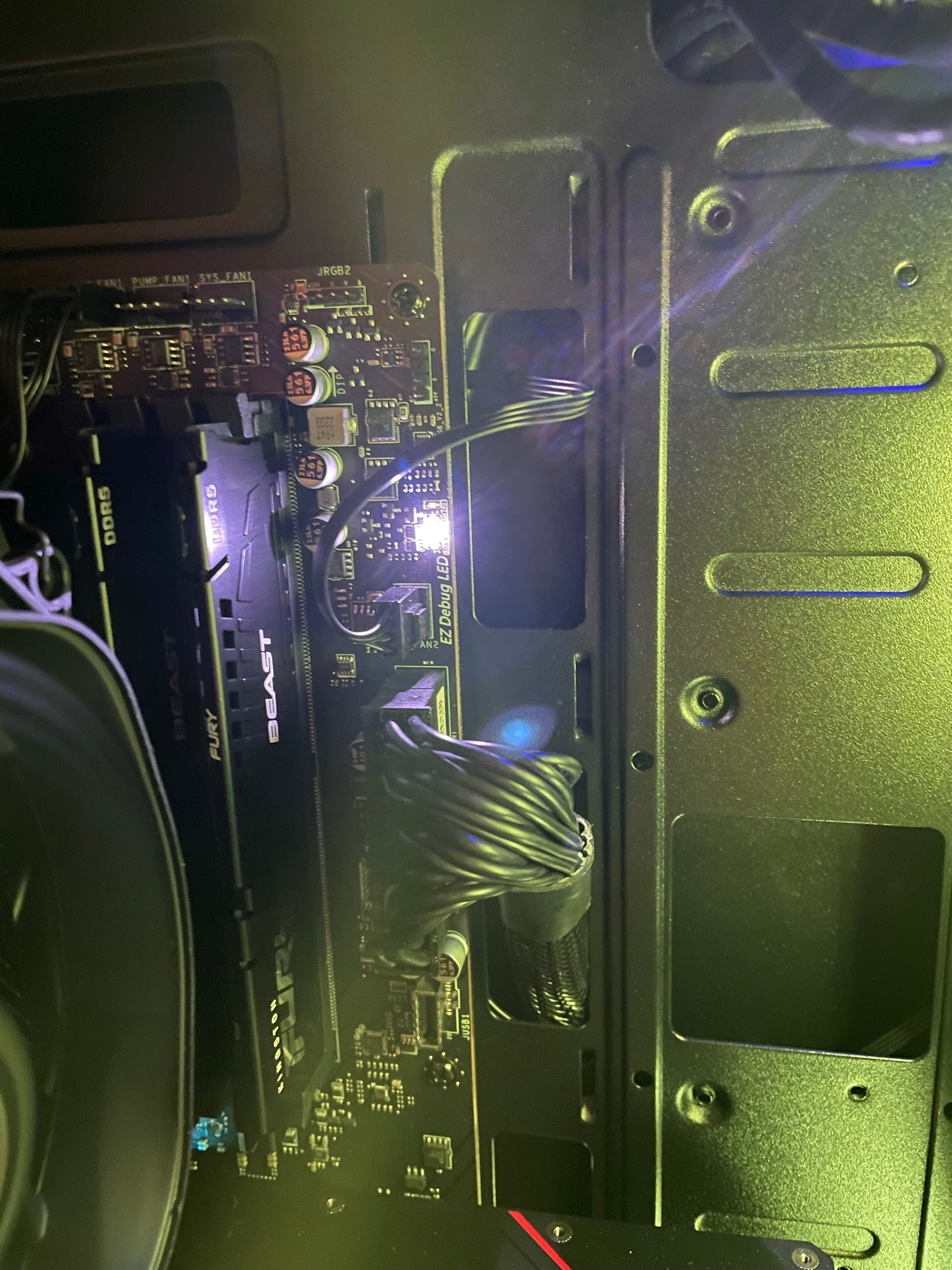

Also habe den CMOS Clear nun gemacht. Aber leider kein Erfolg. Habe auch den Monitor zuerst angemacht und dann den PC und auch anders herum.
Mir ist aufgefallen, dass ab und ann das Lämpchen an ist auf dem Bild. Es geht aber auch wieder aus.
Nachtrag das Lämpchen steht bei VGA

Warum sind die Pins so verbogen? War das schon so? Falls ja, Rechner reklamieren.
