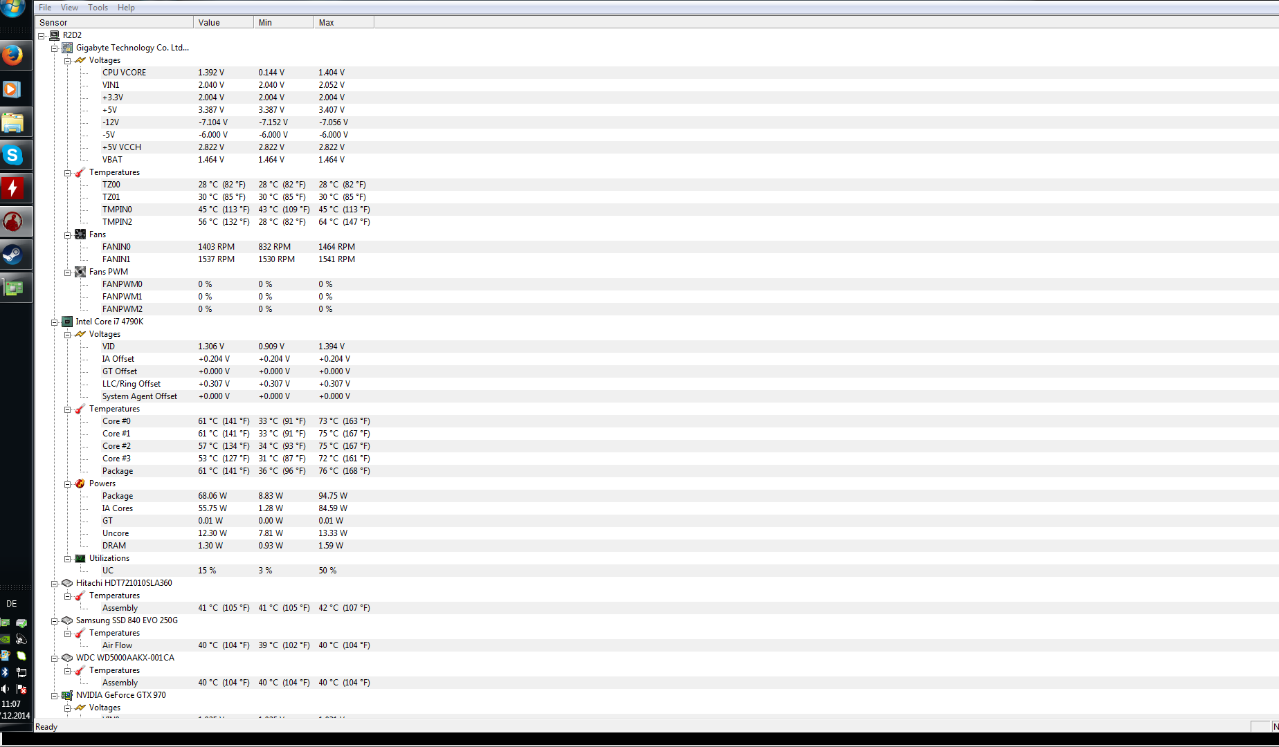

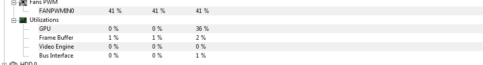

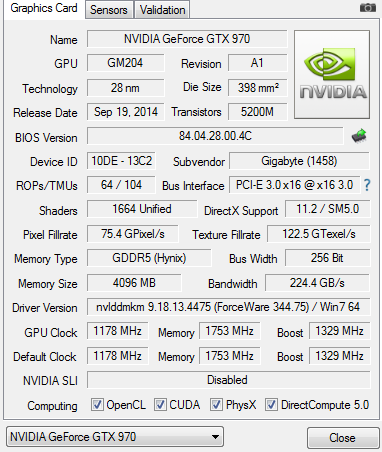

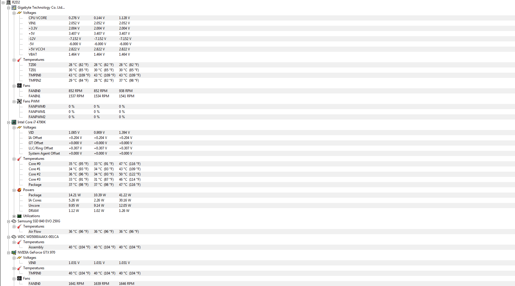

Sind das max Werte auch während eines Spiels?
Nimm zuerst den Haken da bei der Prozessorzahl in msconfig raus, starte den PC neu, dann Hwmonitor an und Spiel das ruckelt starten so für 5 Minuten versuchen zu spielen. Und dann nochmals Hwmonitor Screen posten, von GPU-Z den 2. Tab "Sensors".
Nein standard, soll ich mal eben ein spiel an machen und die auch aufzeichnen ?
Für eine Wakü erscheinen mir die max CPU Temperaturen doch ein wenig hoch.
Was genau für eine Wakü ist da im Einsatz.
Coolermaster seidon 120V, kann es sein das ich den nicht richtig fest gemacht hab ?
