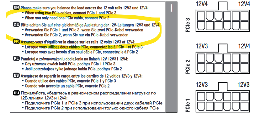

Bitte die Frage nach der Stromverkabelung der Grafikkarte beantworten.
Das Netzteil ist Multirail, die Karte muß also mit 2 Stromkabeln angeschlossen sein

Zwei Anschlüsse werden genutzt.

Welche 2?
1+2? 1+3? 2+3?
Edit: Scheint anscheinend nur 3 Anschlüsse zu geben:
750W Platinum hat nur 2 Anschlüsse, das Gold da schon drei. Drei beim Platinum erst ab 850W
m3ntozz911 schrieb:
Ich hab nur zwei PCIe-Anschlüsse...
Ja, aber dass du eines mit <850W einsetzt müssen wir nicht unbedingt wissen...
#2 dürfte übrigens zutreffen und ob es zutrifft siehst du in der Ereignisanzeige...
