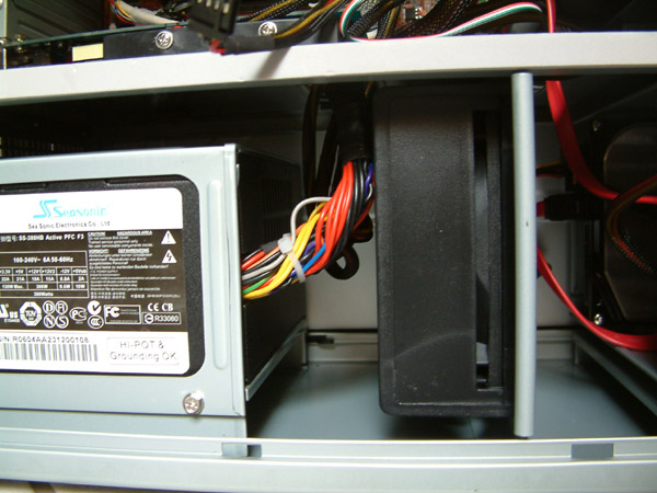

Noch eine Frage zum Netzteileinbau: Wenn man z.B. ein NT mit einem unten liegenden 120mm Lüfter hat, bekommt man dann nicht Probleme in Bezug auf die Luftzufuhr, da dann nur noch eine Handbreit zwischen NT und Gehäuseboden an Platz herrscht? Oder kann man in solch einem Fall das NT irgendwie seitlich liegend einbauen wie hier (meine ich) zu sehen: http://www.silentpcreview.com/files/images/p180/Finished_01.jpg.
Aber wenn man das hier http://www.antec.com/images/400/backside/P180.jpg sich anschaut, glaube ich nicht so recht daran. Das bei www.silentpcreview.com verbaute NT ist glaube ich eher recht klein in der Tiefe und macht deswegen einen so hohen Eindruck, dass man meint, es würde seitlich im Gehäuse liegen.
Wäre für einen Comment dankbar.

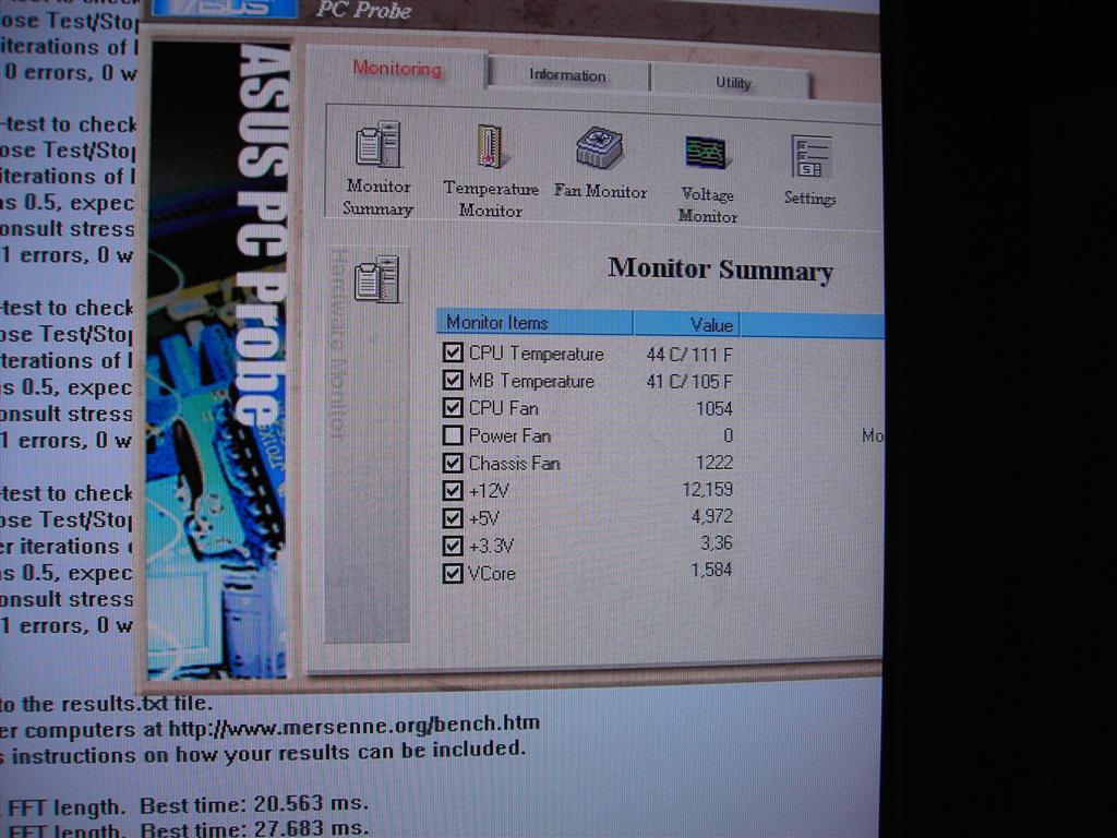

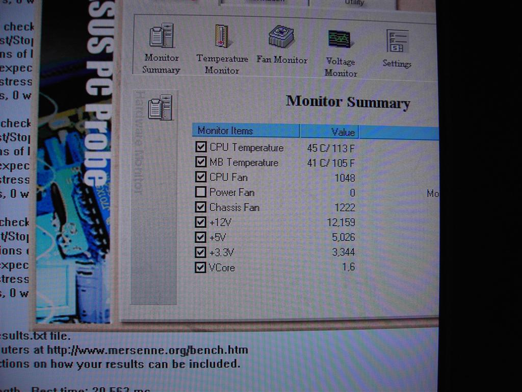

Hier die Werte des Phantom 500, während Prime95, SuperPI und Aquamark laufen.
Aquamark möglich weil ich die anderen Programme auf dem LCD-TV geschoben habe und Aquamark auf dem TFT.
CPU Last lag da bei 100%. :D
Und das NT ist schweine heiß geworden. :evillol:
Der kleine Notfall Lüfter ist dabei angesprungen aber auf stufe 1 hört man den gar nicht.

Zu deiner NT/Gehäuse platz frage.
Es ist über und unter dem NT eine Handbreit platz. Die Handbreit (oben und unten) ist nach hinten hin aber auch mit Luftlöchern versehen.
Die Luft kann also abziehen.
In dem Test bei silentpcreview haben die tatsächlich ein sehr kompaktes Seasonic NT benutzt, den 120mm Lüfter haben sie nach unten zeigend eingebaut.
Und Antec hat ja auch dafür vorgesorgt und diesen NT Lüfter mit eingebaut, der von hinten kalte Luft in das NT blasen kann.
Nein, das NT läßt sich nicht hochkant einbauen, würde gar nicht gehen. Dafür ist der NT Auschnitt hinten nicht geeignet. :)

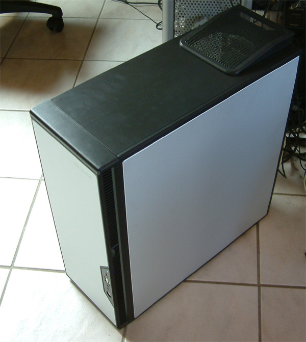

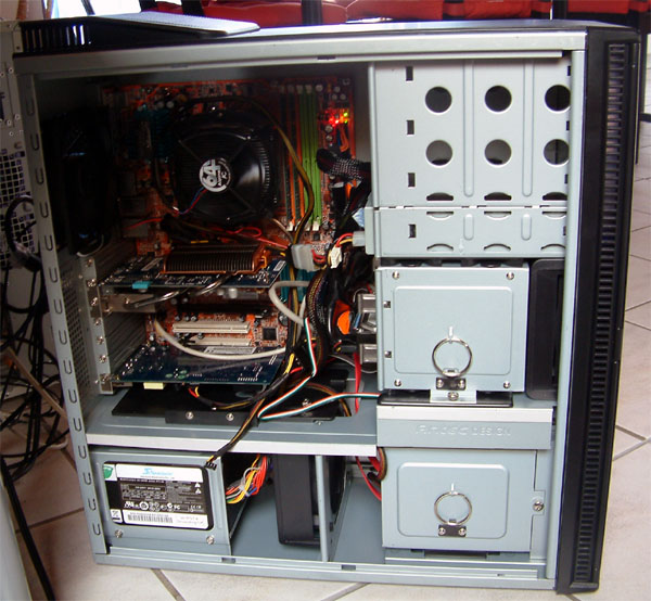

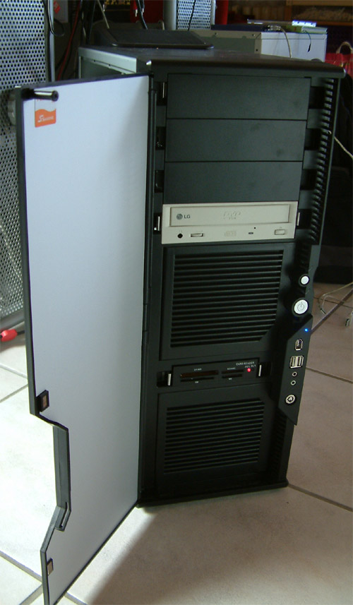

So, habe mein P180 nun auch aufgestellt. Eigentlich wurde alles bereits gesagt, ich kann das nur bestätigen. Das Gehäuse ist flüsterleise und Top verarbeitet.
Probleme:
- Das Netzteil sitzt ganz schön gequetscht drin
- Die Luftzufuhr für die Grafikkarte konnte ich nicht dranhängen, da die Heatpipes der 7600GT im Weg sind. Schade, wäre ne schöne Sache gewesen :P
Ansonsten gibts nix zu meckern. Das Gehäuse gibts mittlerweile ab 110€. Absoluter Kampfpreis. Imho gibt´s nix kompletteres und schöneres in der Preisklasse.
Es werkeln nun ein KN9 SLI mit passiver Heatpipe Kühlung, eine passive Gigabyte 7600GT, dazu ein Arctic Cooling Alpine 64 5€ Kühler und ein 3500+ (A64 AM2 Orleans) @ gerade (noch ;) ) 2,75Ghz drin, Standard Vcore.
Das MoBo ist meist um die 35 Grad warm, die CPU idle um die 25 und unter Last ca. 35. Die Samsung SATA Platte ist 40 Grad warm (vor dem unteren Lüfter) und meine Maxtor ist 30 Grad warm.
Die Kühlung der oberen Platten ist also deutlich besser. Da werde ich wohl dann den Tipp beherzigen und den Lüfter unten rausnehmen und vor die Platten einen 92er installieren. Sollte auch wunderbar klappen.
Jetzt muß ich nur noch ein wenig da drin aufräumen, dann ist alles okay. Fast alles.
Meine E-MU 1820 führt einen Grabenkrieg gegen den nforce 570 Chipsatz. Das ist noch so etwas was ich in den Griff bekommen muß und solange auf Onboard Sound zurückgreife. Klingt aber auch nicht schlecht, da kann man sich nicht beschweren.
Da weiße DVD ROM wird noch gegen einen schwarzen SATA Brenner getauscht.

Dürfte echt ziemlich leise sein. Hast Du den Arctic Alpine bei 5V oder 12V laufen?
Ein Bild der Rückseite fänd ich persönlich noch interessant, wegen dem Kühler der Gigabyte. Vielleicht haste ja noch die Muße uns die Ansicht zu kredenzen.
