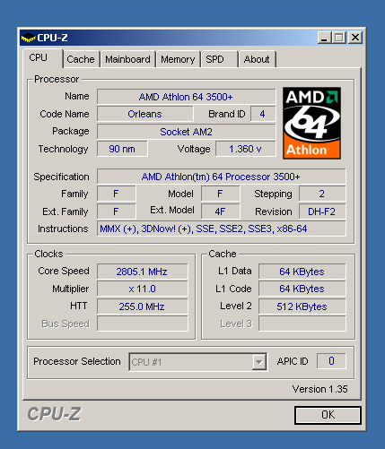

Thanks. Läuft noch auf 12v, aber da ist er auch schon okay von der Lautstärke her. Etwas runterregeln werde ich ihn dann aber wohl noch.
Der Prozi ist fein. Läuft auf 2,8Ghz mit Standard Vcore. Drüber macht er dicht. Aber das langt dicke. :)
Kühl bleibt er dank der guten Durchlüftung auch, von daher kann ich den Alpine sicher noch drosseln.
